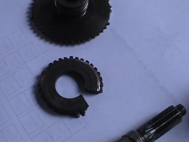

    habe gestern meinen 200er Cosa Motor zerlegt und festgestellt das in kürzester Zeit zum zweiten mal der Getrenntschmierantrieb völlig zerstört ist.
    Zahnräder ohne Zahne und das hinter der Kupplung sogar gebrochen.

    Wenn du davon mal ein paar Bilder einstellen könntest, wäre es hilfreich.

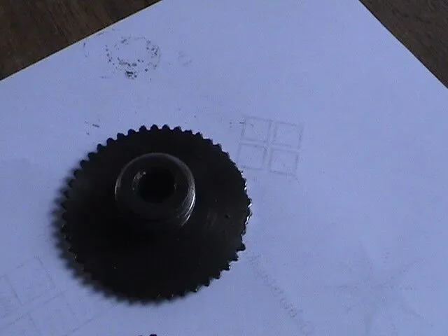

    • January 5, 2010 at 11:23

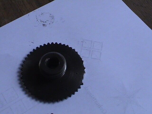

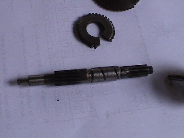

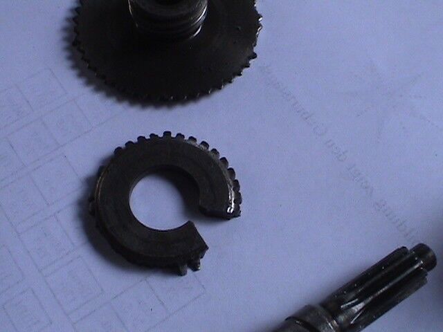

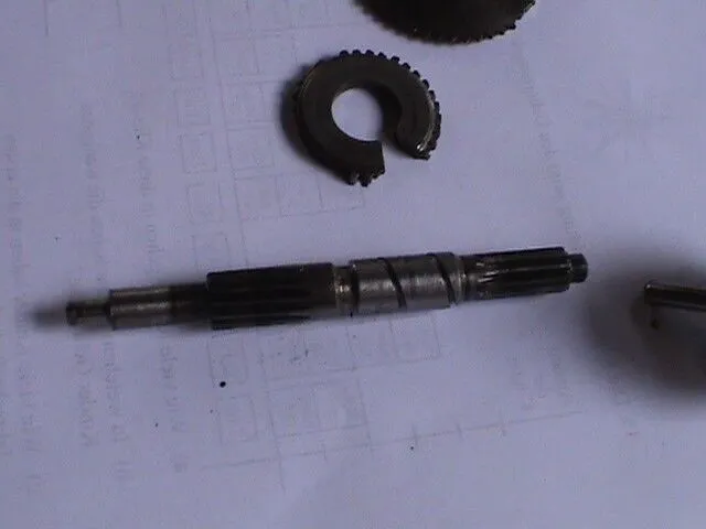

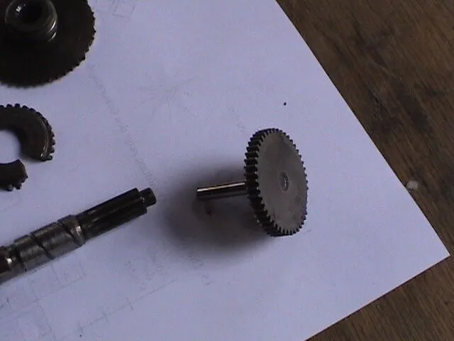

    Wie besprochen die Bilder.
    Mfg
    ansast

    • January 5, 2010 at 13:43

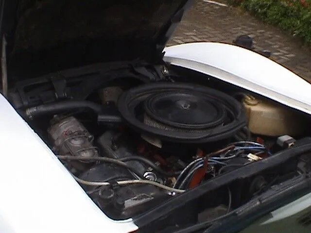

    Gerade Bild 1 lässt vermuten, dass Du gar keine Getrenntschmierung brauchst. Man hat Dich wohl damals beim Kauf über´s Ohr gehauen und Dir irgendwas Vierrädriges als Cosa verkauft....
    Bezüglich Deiner Frage, würde ich wohl dazu raten den Schrott zu entsorgen und zukünftig selber zu mischen. Den nächsten Ölpumpenschaden erkennst Du wahrscheinlich zu spät.

    Pornstar du bist wirklich gut, das erste Bild war nur ein Test.
    Du wärst natürlich der Beste, wenn du mir auch noch den Typ sagen könntest.
    Das ich den Schrott wegschmeise ist mir auch klar.
    Aber an was es liegt das es in kuzer Zeit das zweite Mal defekt gegangen ist kannst Du mir bitte auch verraten.

    • January 5, 2010 at 20:59
    Zumindest das gebrochene Pumpenrittzel unter der Kupplung lässt sich erklären: Hin und wieder kommt es vor, dass dieses Aufgrund eines zu hohen Anzugsmomentes der Kupplungsmutter bricht. Im Gegensatz zu den Lusso- und Cosamotoren ist, statt des Ritzels, bei den PX Alt Motoren eine Unterlegscheibe gleicher Dicke verbaut. Diese ist nicht gehärtet und neigt deswegen auch nicht zum Bruch. Das Ritzel jedoch, sagt schnell knack!
    Was sonst bei Deinem Motor nicht hinhaut? Keine Ahnung! Ich lege grundsätzlich die Ölpumpenkacke still. Jeder weitere Bericht einer krepierten Pumpe bestärkt mich nur darin.
