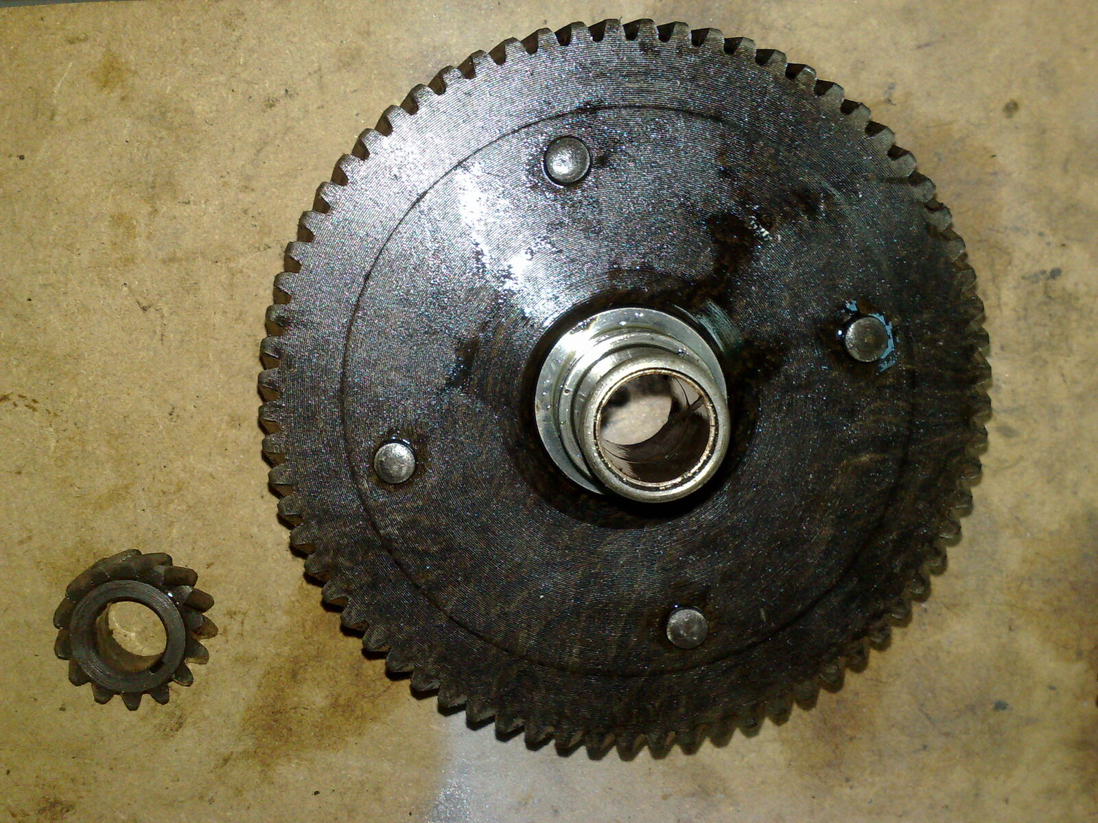

Welcher setup passt auf einem PK Motor mit 3 Gänge.
75 er Polini, Sito, 16.15 Vergaser, verstärkte Kupplung und 2.56 passt es?
ne 2.56er übersetzung ist vieeel zu lang
Und ein 4.9
3.72 passt
Mit den 14.69 geht nichts
selbst die 3,72 ist mitn 3 Gang Motor schon verdammt lang und beim leichtesten lüftchen wird dir der motor verhungern ,laß die Original-ÜS drinnen und mit der funzt das ganze schon ganz fein
