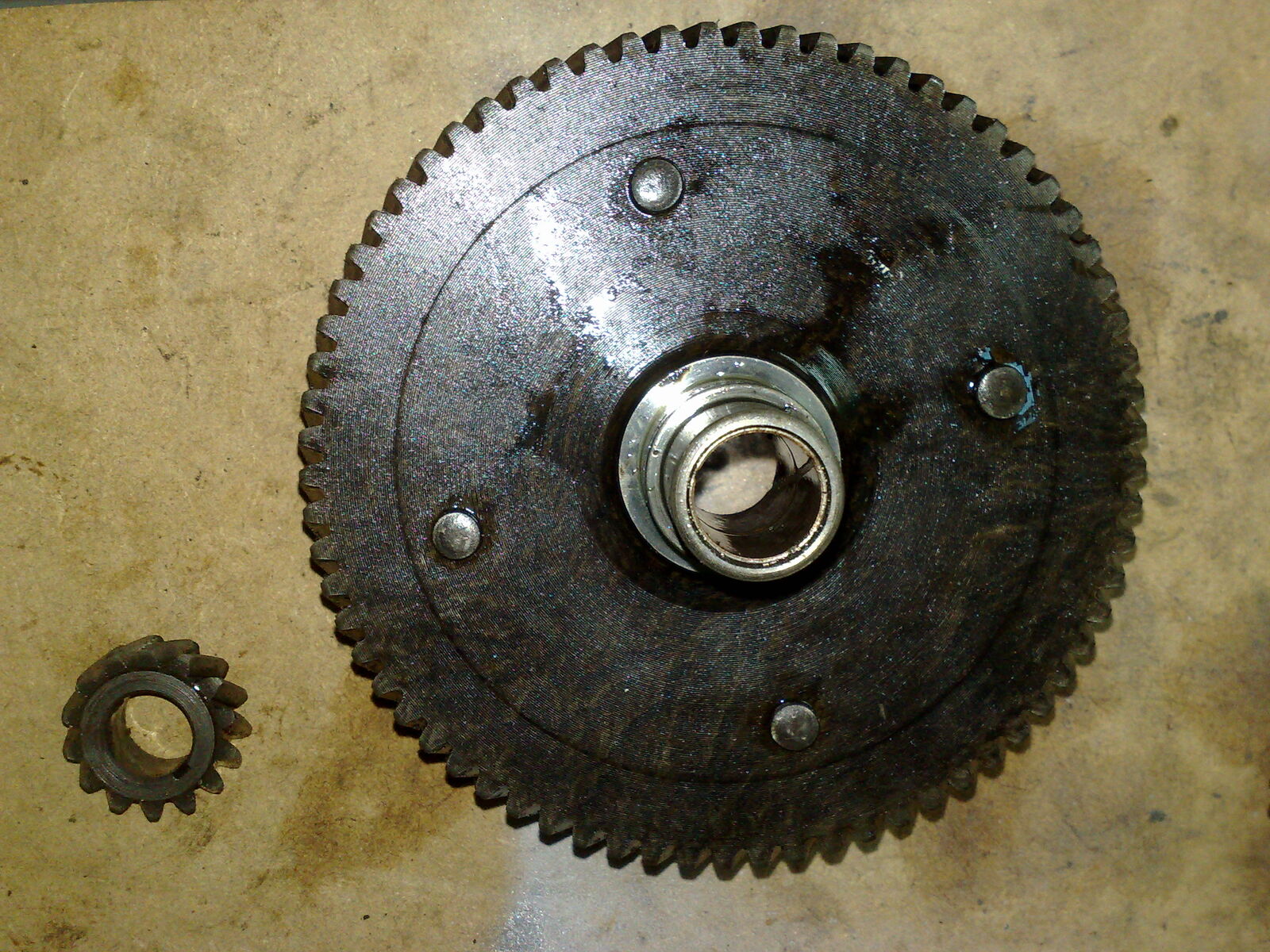

    Welcher setup passt auf einem PK Motor mit 3 Gänge.
    75 er Polini, Sito, 16.15 Vergaser, verstärkte Kupplung und 2.56 passt es?

    ne 2.56er übersetzung ist vieeel zu lang

    Und ein 4.9

    • January 3, 2010 at 19:43
    3.72 passt

    • January 3, 2010 at 19:55
    Mit den 14.69 geht nichts

    • January 3, 2010 at 20:22
    selbst die 3,72 ist mitn 3 Gang Motor schon verdammt lang und beim leichtesten lüftchen wird dir der motor verhungern ,laß die Original-ÜS drinnen und mit der funzt das ganze schon ganz fein
