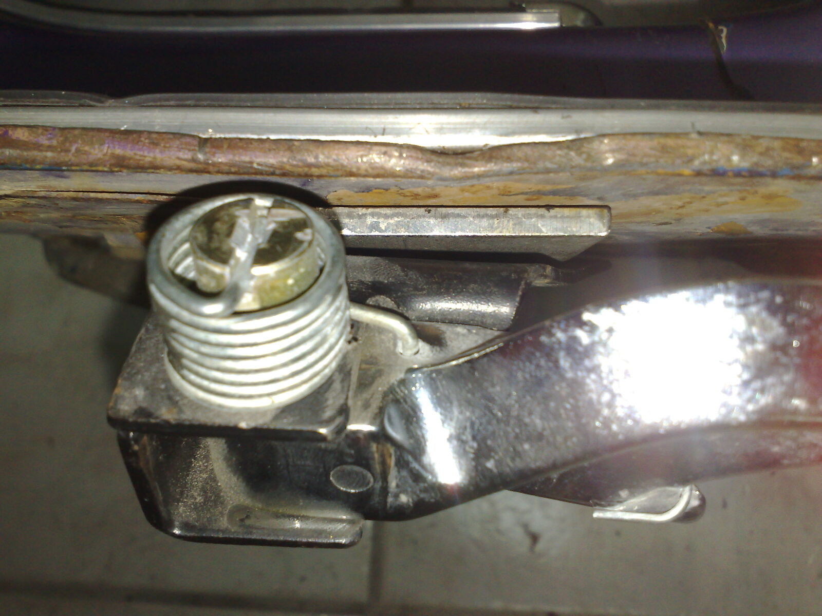

  • habe auch den buzzeti in schwarz, aber auf jeden fall etwas unterlegen, ich habs nicht getan und das ist wirklich nicht so toll X( mein trittblech hat bereits ne wölbung...
    wo wir gradebeim thema sind.. kann manes ohne bedenken einfach bischen zurück drücken?
    lieben gruß!

  • Jap, aber bleibt die Wölbung, geht nur in die andere Richtung. Was du willst, ist die Streckung/Dehnung rückgängig machen - schonmal versucht ein Blech längs zusammen zu drücken?
    Gruß Luk
  • ne noch nicht versucht... ist auch glaub ich eher entäuschent wenn man es versucht denn ich denke nicht das es geht he?! ... naja muss ich nun mit leben und kann nur jedem empfehlen... verstärkungsblech für den seitenständer drunter !
