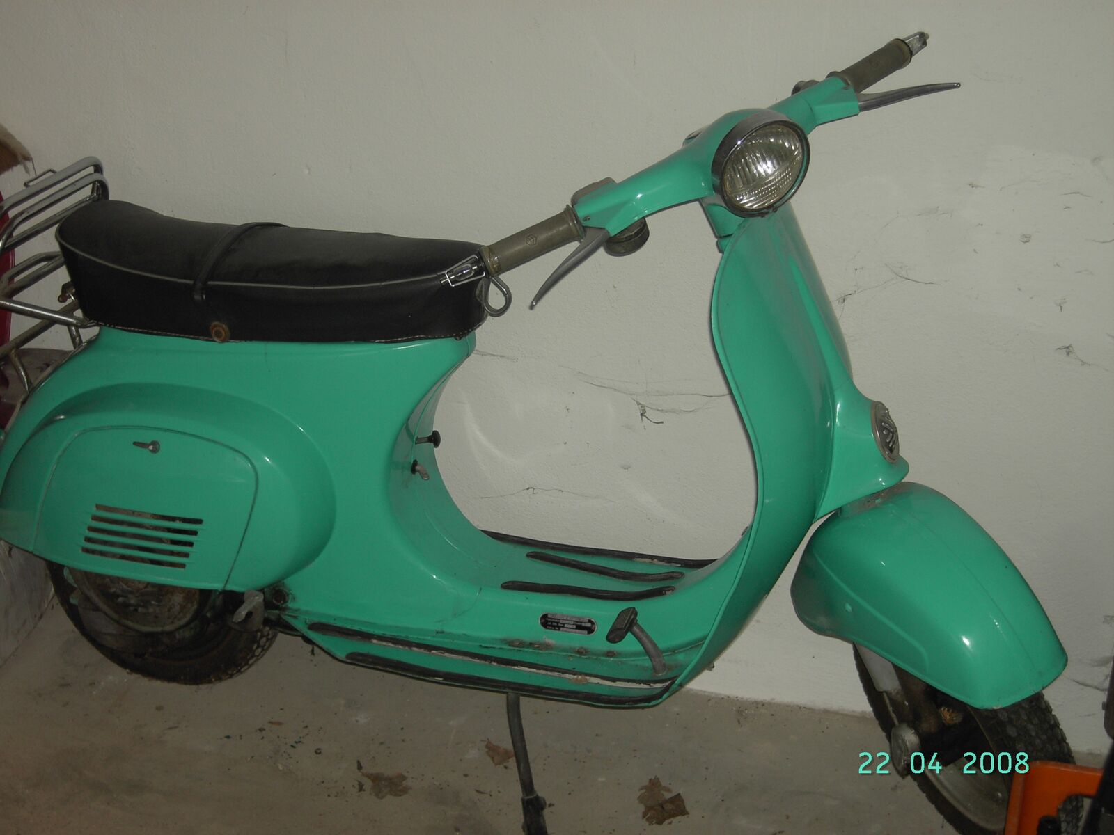

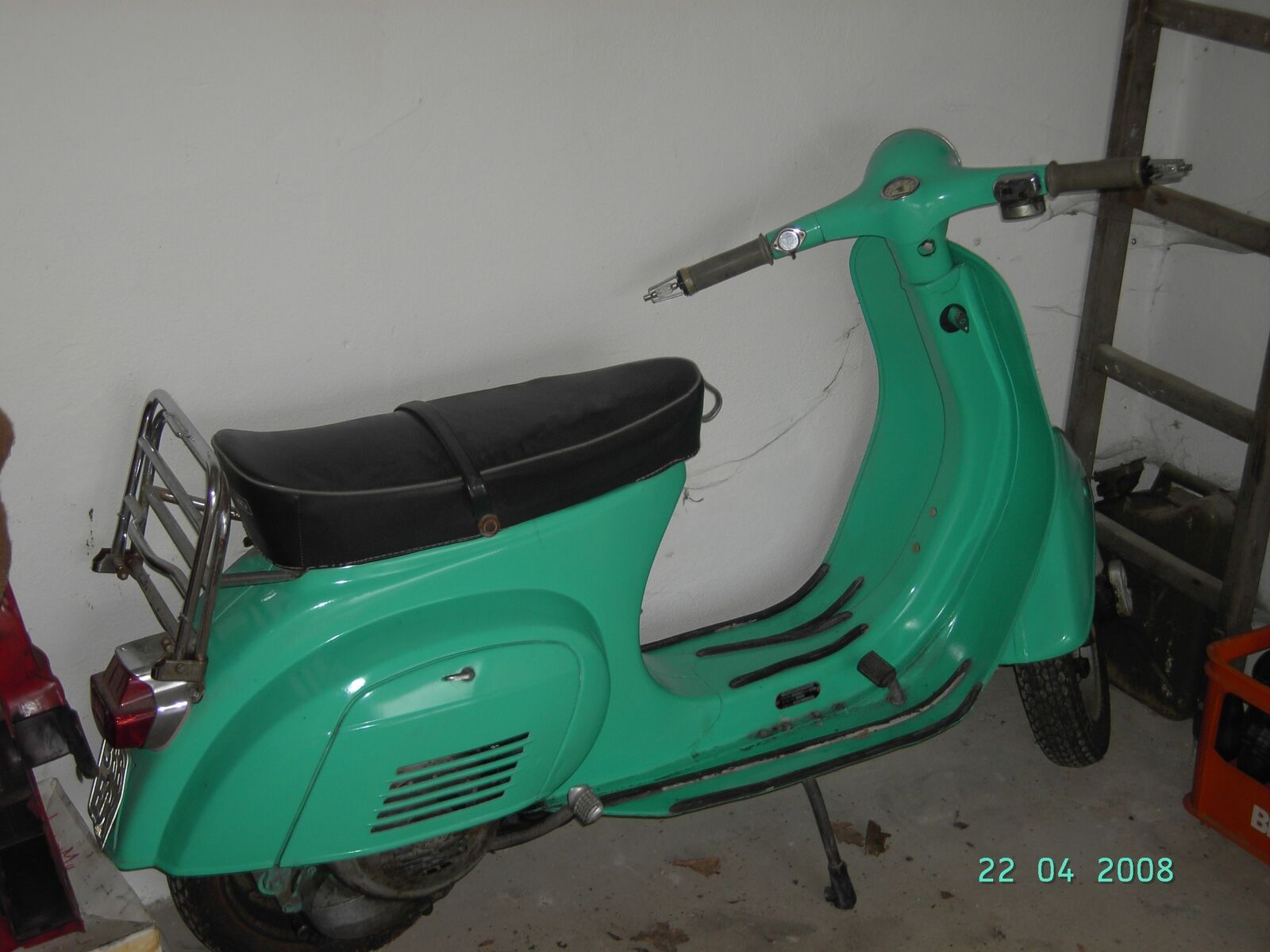

    Ich versuch mal nu ein zwei Bilder mit hochzuladen.

    Lack nicht original, Blinkergläser fehlen (original waren soweit ich weiß bei ner 50N nie Blinker dran). Schnarre ist vermutlich nur eine Atrappe (gehört auch so), außer die wurde nachgerüstet.
    Sonst schauts soweit komplett aus.

    Das mit dem Hupenknopf hab ich mich auch schon gefragt, der Lack ist nicht original, das weiß ich, sie hatte vorher einen sehr ähnlichen Lack, war aber mehr Pastellfarben. Rücklicht ist auch nicht original, das weiß ich auch und die Blinker hab ich auch noch bei mir rumliegen, die wurden nur zum Transport abgebaut.
