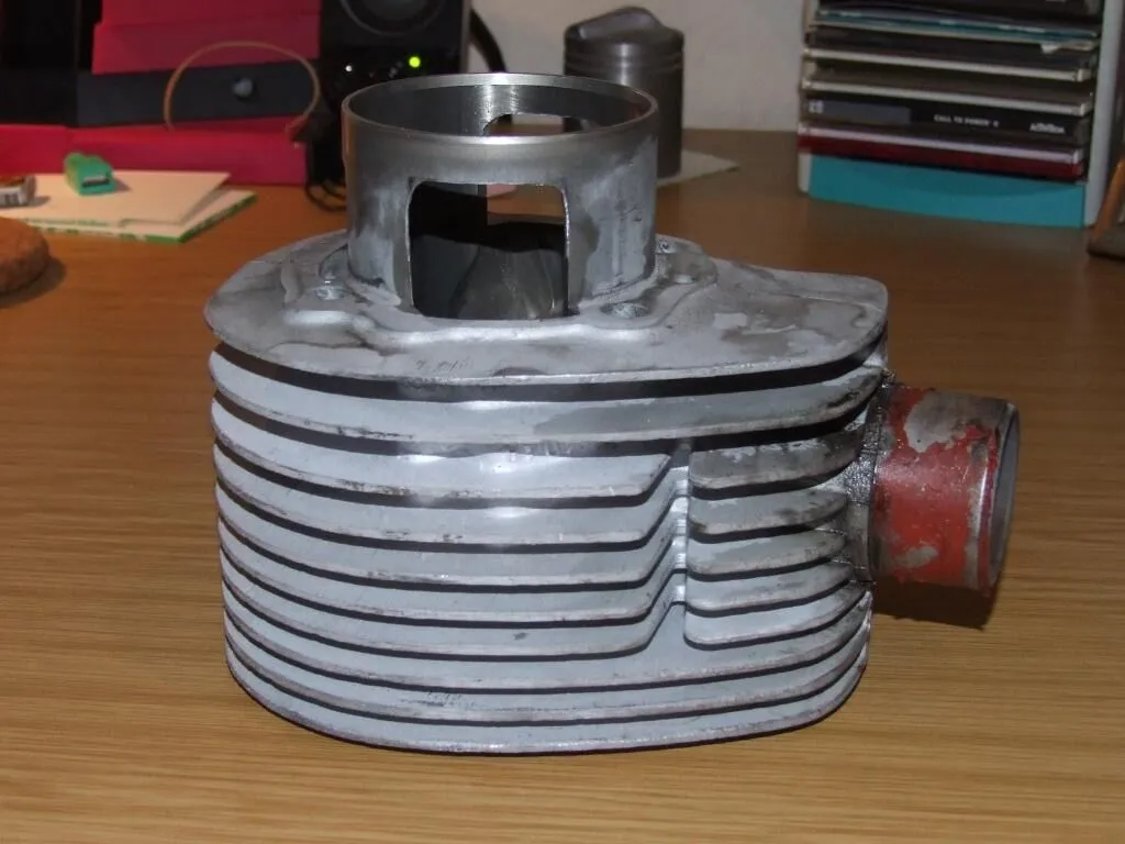

  • Likedeeler
    Forenstasi
    154
    11,944
    2,325
    Herzogtum Lauenburg
    PX221, GS/3
    Vagabunden RC
    • April 9, 2010 at 10:47
    • #469
    Ich drück´ Dir die Daumen, dass die Post schneller ist als bei mir...
    Edith meint, dass ich wohl eine flache Toolbox brauche...

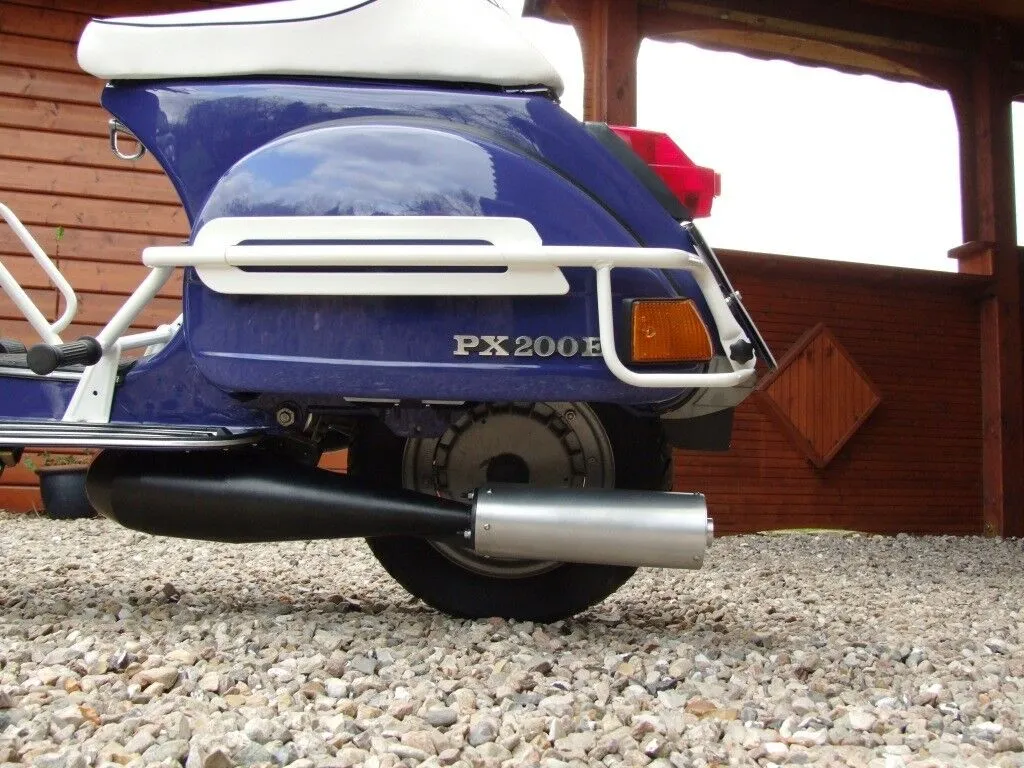

    • April 9, 2010 at 13:50
    • #470
    Moin
    Likedeeler
    Kannst auf hören Daumen zu drücken, nicht das dir noch was in Straßenverkehr passiert..... :D:D

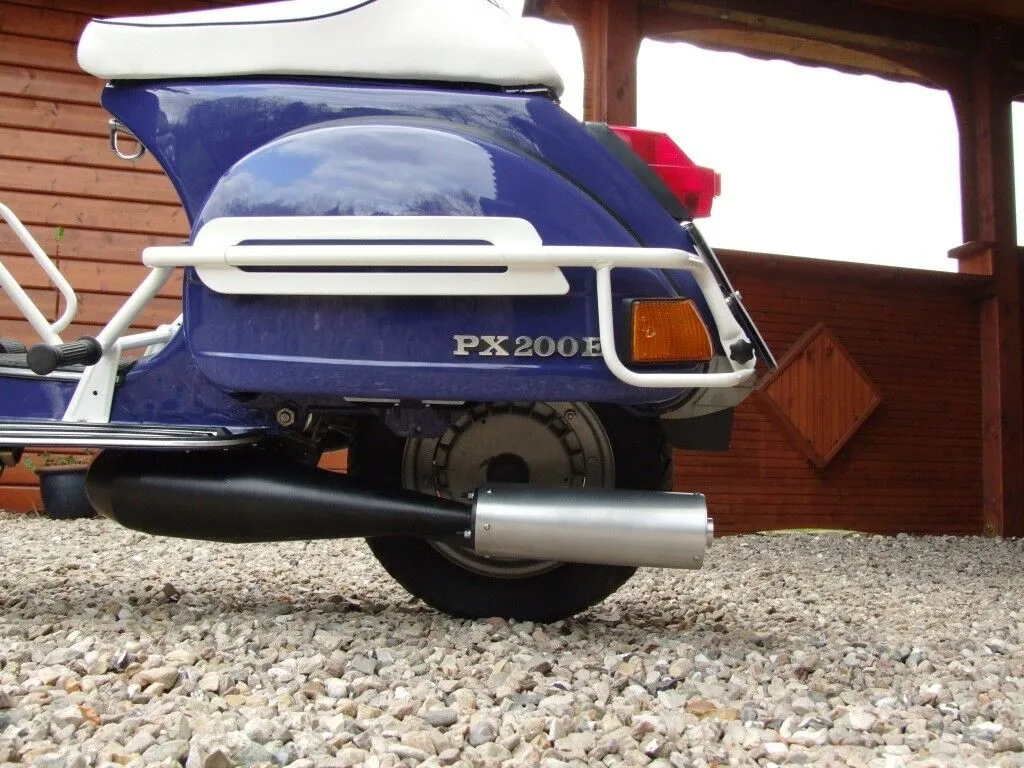

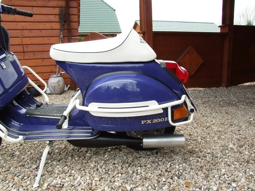

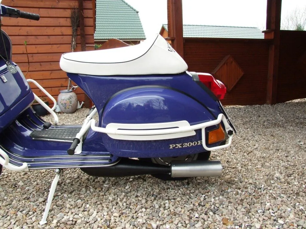

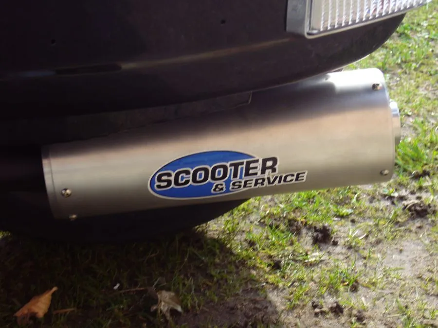

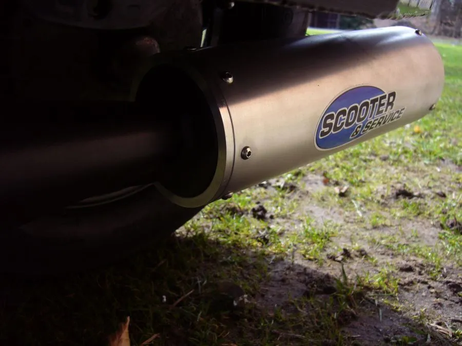

    Er ist da. Das ganze sieht jetzt so aus:
    Länger hätte er auch nicht sein dürfen. Ist jetzt aber wesentlich besser fahrbar. Werde morgen mal eine längere Ausfahrt machen.
    Grüße Holger
    Edith: Mir fällte gerade auf das der ESD von Arne wesentlich höher hängt oder vertue ich mich da?

    • April 11, 2010 at 23:39
    • #471
    @Holger:Keine mm Angaben-Messen mit der Gradscheibe.
    Likedeeler: Wo hast du denn den ESD her?Sehe das du noch das alte Model nichtschraubbar Modell hast-wie ich.Gibt es da ein Addapterstück?

    • April 12, 2010 at 11:36
    • #472
    Jetzt ja (bezogen auf Adapter). Hast eine PN...
    Der Herr Fettkimme sollte sich eigentlich ziemlich gut zum Thema Klang & Lautstärke äußern können, war er doch gestern irgendwie ziemlich viel in meiner Nähe...
    Auf alle Fälle ist er wesentlich dumpfer & ein ganzes Ende leiser...
  • Fettkimme
    DER Vorbesitzer
    16,842
    3,352
    • April 12, 2010 at 12:18
    • #473
    Das war ja Arne im Flüstermodus gestern :D
    Defenitiv dumpfer und untenrum leise.Untertourig unauffälig .
    Arne fährt ja auch einen DS Motor der eh nur über den Puff lärmt.
    Denke mal das Holgers genau wie mein Membranmotoren mehr über den Gaser schnattert.
    Wegen der ESD Position ...tu ma den Halter anna Traverse los machen tuen & die beiden Schrauben in den Silenthaltern.
    Also Puff an Halter & Halter an Puff leicht lösen .Dann ESD hinten anheben und fixieren am besten zu zweit machen .

  • Vespa-Chirurg
    Die Sichel der Gerechtig
    8,117
    1,560
    Schleswig Holstein
    • April 12, 2010 at 12:53
    • #474
    Moin zusammen
    Lautstärke ist stark gesunken. Dieses helle kreischende ist einfach nicht mehr da. Durchmesser 90 mm und länge ist zwischen 250mm und 260mm.
    Dafür schnattert der Membran jetzt sein Lied.....
    Sind GFK Membranplättchen eigentlich leiser?
    Wegen ESD Position. Habe es genau so gemacht. Unterm ESD was drunter gelegt und dann die Schräubchen fest gezogen. Irgendwie hängt er...... :D
    Aber solange ich nicht mit Funken über den Asphalt düse soll es mir reichen.

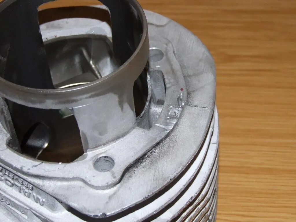

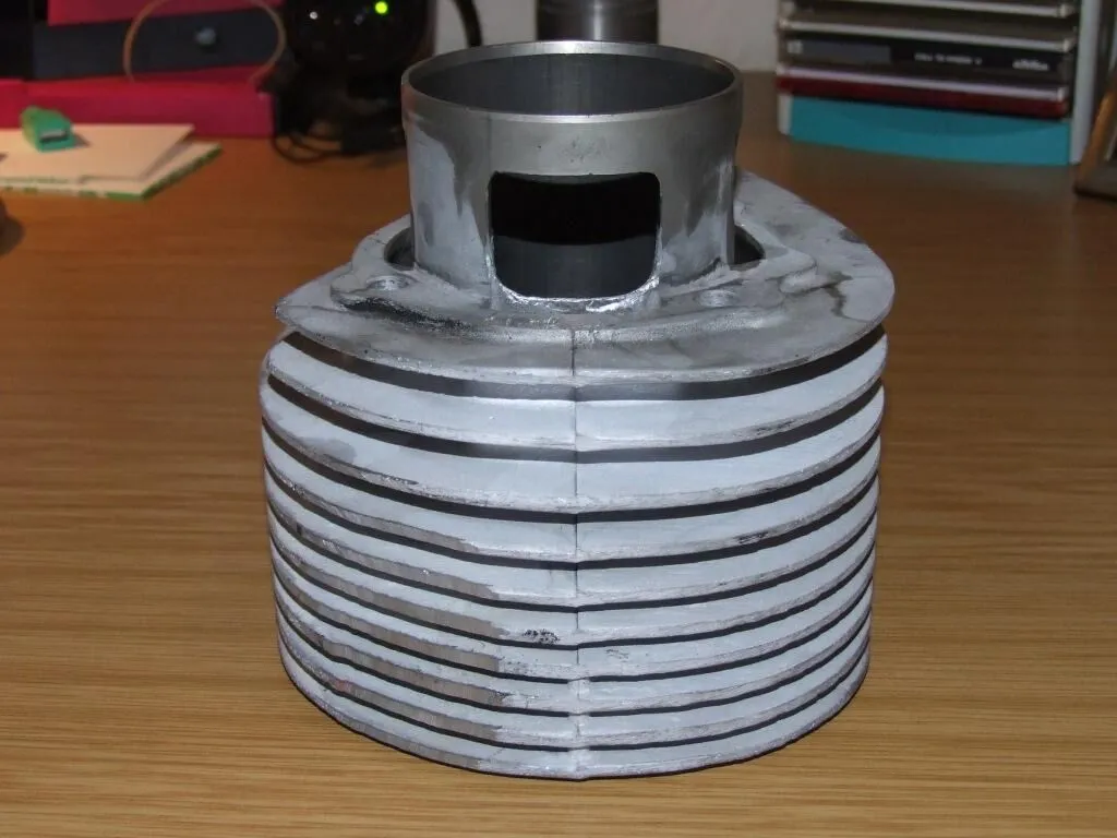

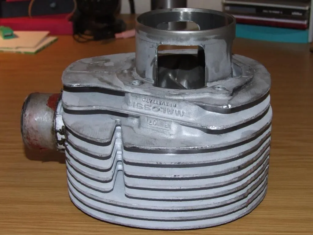

    Moin zusammen
    Also es gibt mal wieder was neues. Anrollern Kiel. Ach du dickes Ei.
    Ich habe ja optimitischer Weise meine Reuse mal gestartet und schon ging es auch zum Anrollern. Leider konnte ich ein Klingel deutlich hören sobald ich im Resobereich war. Ich hasse dieses Geräusch mittlerweile. Und das mit Vespatronik. Ich muss allerdings auch sagen, ich habe mich nicht getraut mal richtig in die Drehzahlen zu gehen, wo dann die Vespatronik auch arbeiten würde. Beim Abstimmen, konnte man es herrlich sehen. Ab ca. 4000 U/min wanderte der Zündzeitpunkt. Ach ja....
    Themawechsel.
    Beim Anrollern dann beschwerten sich einige Hintermänner, dass sie ihr Visier zu machen mussten, damit sie nicht im 2takt Gemisch duschen müssen. Aha.
    Selbst meine Frau hielt immer großen Abstand zu mir, mit der Begründung. "Bei dir kommt permanent Sprit raus!".
    Ok, dann macht wohl mein Schwimmernadelventil nicht richtig zu, während die Pumpe fleissig drückt.
    Wir sind gerade mal 100 km gefahren und ich musste drei mal tanken. Da entspricht einen Verbrauch von 15 Liter pro 100 km !!!!
    Oha, da stimmt was nicht. Ergo den Vergaser mal gereinigt, ob es jetzt besser ist kann ich nicht sagen, weil nach hinten gucken während der Fahrt klappt zwar bedingt, aber entdecken konnt ich nichts.
    Mal sehen was der nächste "Hintermann" sagt........ ;)
    Meine Therorie ist folgende. Der 35ziger Mikuni arbeitet fleissig. Aber den Sprit der dieser fördert kann mein Zylinder nicht verarbeiten. Er drückt alles was unnötigt ist wieder raus bzw. der Vergaser.
    Aber dann kann ich mir nicht das klngeln erklären. Deswegen habe ich mal zu folgen der Maßnahme gegriffen. Ach ja, mein Zündkerzenbild ist fast rehbraun.
    Das habe ich mal mit einem gebrauchte Malle gemacht.

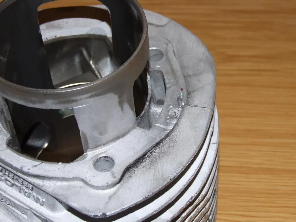

    Soweit so gut. Aber mir ist auch ein kleines Mißgeschick passiert. Schaut euch mal bitte die Dichtfläche an..... Da ist mir das Dremelfutter rein gefahren......
    Bekomme ich das wieder dicht ?
    Werde mich jetzt mit den Steuerzeiten näher beschäftigen. Den Auslass habe ich noch verschont. Da brauche ich noch mehr Informationen und Wissen.
    Fragen über Fragen..........

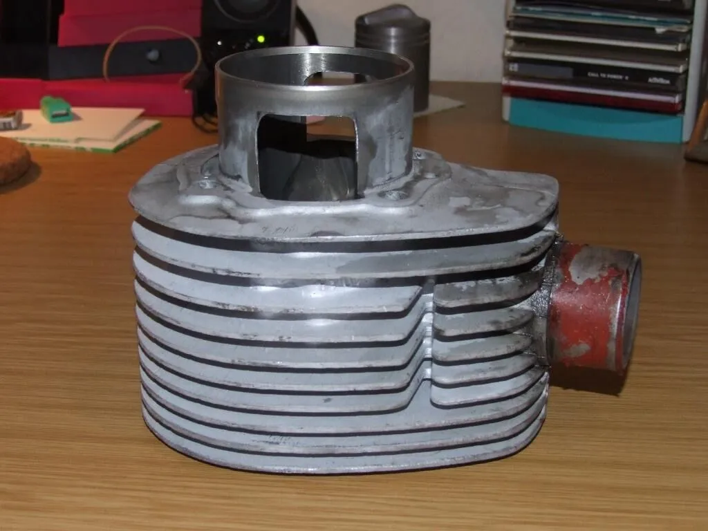

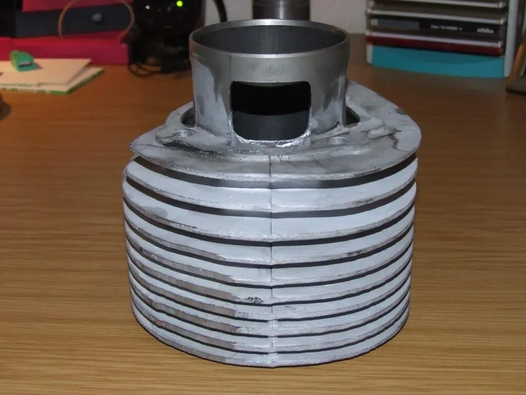

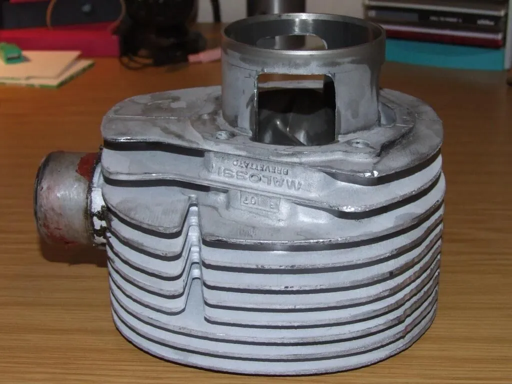

    Hab grad nen Zylinder in der Hand mit 195° Auslaß,123,5°Überstrom und knappen 34° Vorauslaß-bin ja mal gespannt was da geht.
