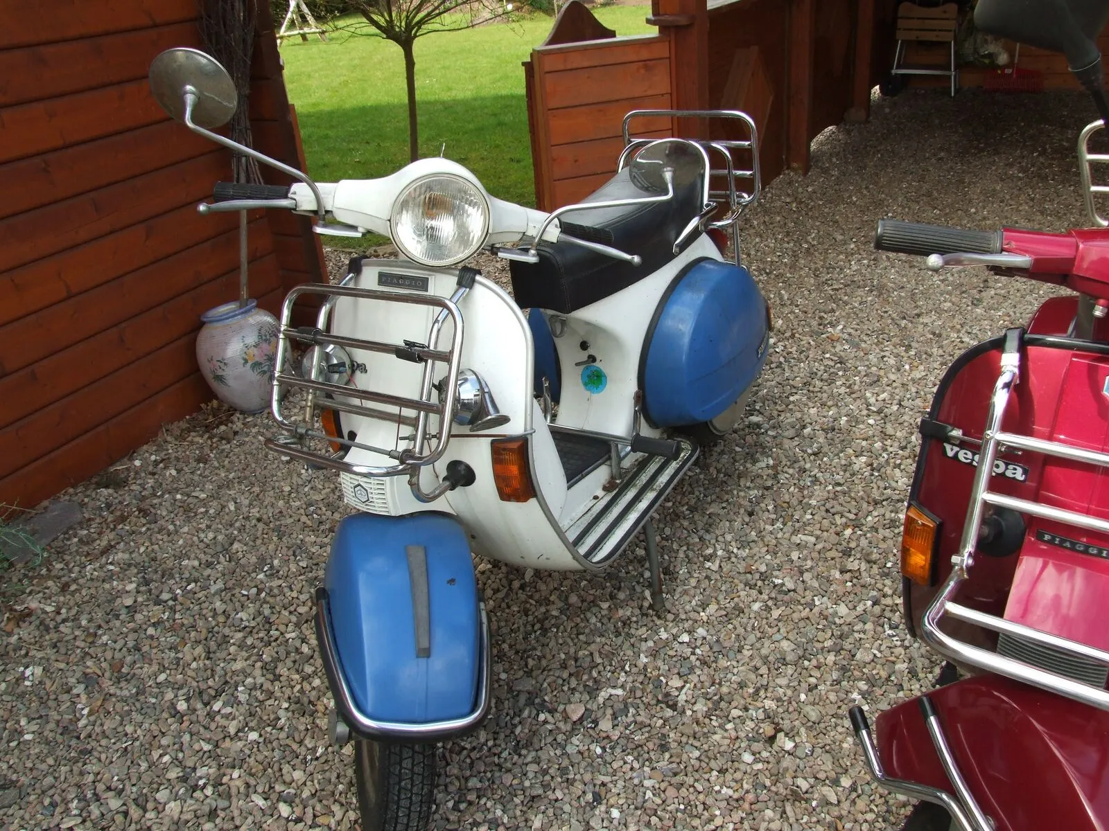

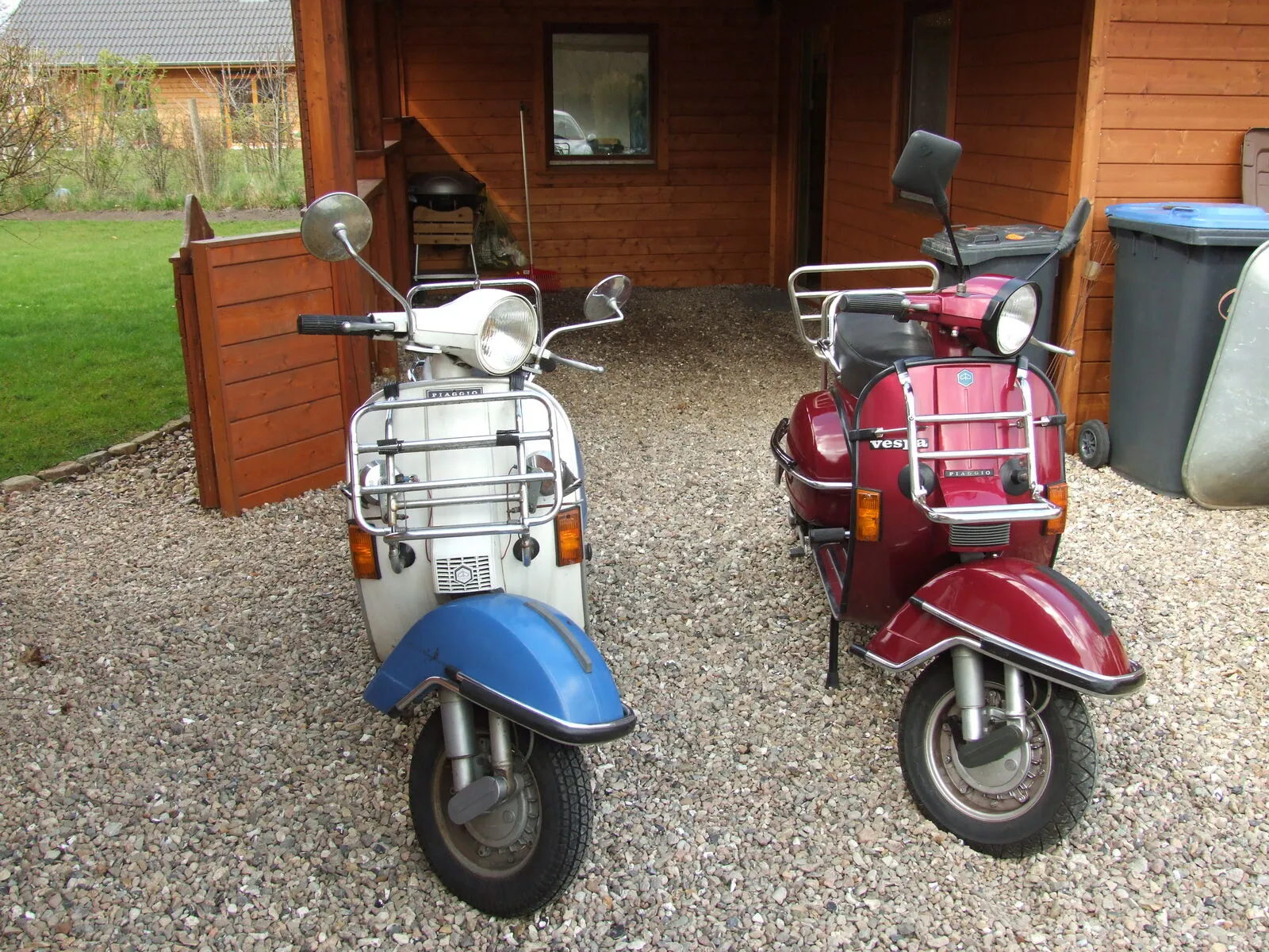

    Hier mal ein paar Bilder:
    Also die blau weiße Vespe ist es....
    Was folgen soll, ist ein kompletter Neuaufbau. Strahlen lackieren und so weiter, der Motor bekommt ein paar Hengste dazu. Meine Vorstellung, naja bin ein Kind der 80ziger Jahre, Mitternachtsblau mit weißen Teilen. Also vorne (die weit abstehenden) und hinten weiße Sturzbügel, vorne Gepäckträger hinten nicht, mag die runde Kiste so. Weiße Griffe und so weiter...

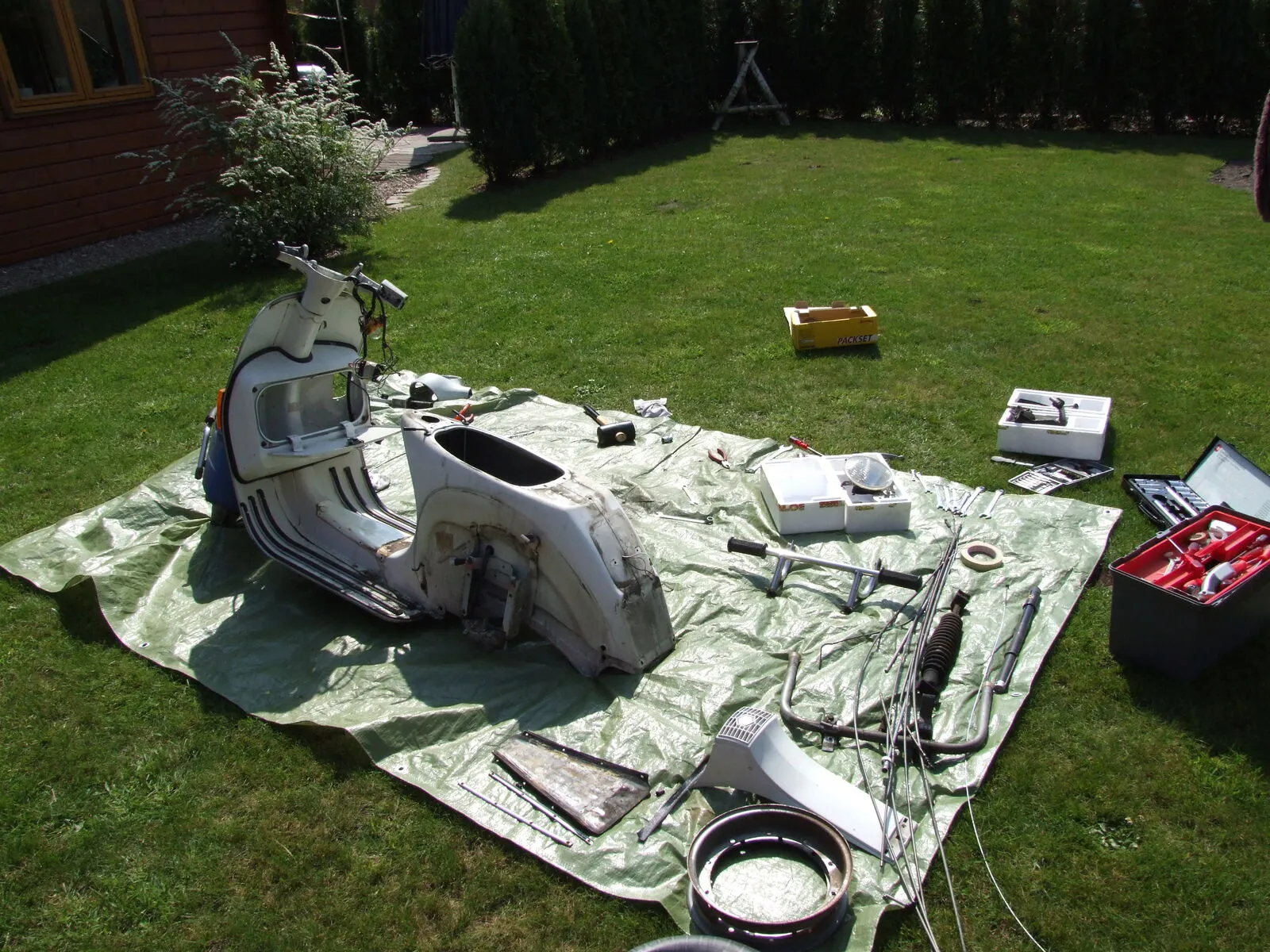

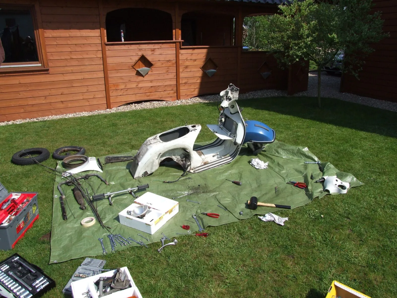

    wollte euch mal mitteilen was bei mir mein neues Projekt macht.
    Möchte sie gerne Mitternachtsblau lackieren, mit weißen Teilen. Der Lacker verlangt 500€ bis 600€ inklusive Anbauteile in weiß pulver zu beschichten. Ist ok denke ich mir?
    Motormäßig würde ich gerne auch Membran umsteigen. Hab noch ein verletztes Motorgehäuse bei mir daheim. Das wird umgebaut.
    Und jetzt mal ein paar Bilder. Blöde Frage, habe den Kabelbaum raus geholt, ist das ein Abenteuer den wieder ein zu bauen, oder geht es?
    Habe einen alten Schaltzug, als Helfer drin gelassen.
    Ach ja, die Gabel ist jetzt auch draussen. Man gab mit den Tip die Beinschild Umrandung, dran zu lassen. Weil so eine schöne Kante würde ich nicht wieder hin bekommen, stimmt das ?

    Handschuhfach und Trittleisten sind (hoffentlich) auch ab?

    Ja klar. Handschuhfach und Trittleisten sind auch ab. Sie ist jetzt nackellich :whistling:

    Beim lacken kannst du den Baum drinn lassen.
    Pulver beschichten = aufladen,einstauben, einbacken....... dann muß der Spaß raus.
    Sehe ich da auf den Pics 2 Mallekartons :whistling: :D

    Ok, der Lackmeister sagte mir ich solle den Kabelbaum rausholen. Grummel, hätte ich ihn doch nur drin gelassen. Wird bestimmt ne schöne Fummelarbeit. Naja, werde ja sehen, wie das wohl wird.

    - Kabelbaum drinnen lassen, beim Strahlen die Enden nur gut einpacken ( Plastiktüte plus Panzerband)
    - eine neue Beinschidumrandung bekommst Du auch mit Seife und zwei Daumen wieder rauf, kostet etwas Schweiß
    - Pulverbeschichten hin und her, was wenn mal was ausgebessert werden soll? Es gibt Vor.- und Nachteile. Ich würde die Finger davon lassen...
