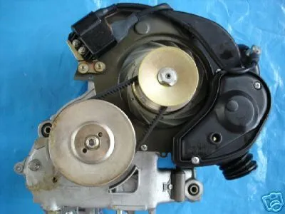

    Hi neuer Riemen ist immer eine gute Idee, Die Größe bei der XL2 ist "Dayco 7123 (15x621 mm)" Der Keilriemen ist innen verzahnt.Zum Ausbauen des Genetators, ist eine größere Aktion erforderlich, ich würde da zuerst mal drauf verzichten, und das Ding ans laufen bringen. Neue Kerze ist ebenfalls gut. Zum Starten, bei kaltem Motor, shoke zeihen KEIN Gas geben, bei warmen Motor kein Shoke, kein Gas.
    klaus

    aber ich habe ja eine XL1 wenn ich das runde Tacho habe,richtig?
    Und für die brauch ich auch den Riemen.
    Und wie ich schrieb muß ich ans Poolrad, da das Kabel von dort zur CDI Einheit zerbröselt ist.
    Demnach habe ich keinen Zündfunken.
    Also baue ich den ganzen Quatsch mal auseinander!
    Bei mir sieht es so aus,also XL1 oder?
