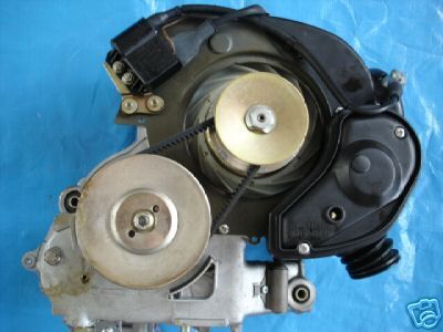

    Um die 17er Mutter zu lösen muß ich die Riemenscheibe irgendwie festhalten.Nur wie ohne sie zu beschädigen?
    Der Riemen sitzt sehr lose auf den beiden Riemenscheiben.Erst wenn der Kicker betätigt wird, spannt eine sich andrückende Rolle den Riemen.
    Ist es normal das der Riemen so lose ist wenn der Kicker NICHT betätigt wird? Schlackert lose rum.(Welche Riemenlänge brauch ich bei einem neuen?)

  • Hi, Gratulation zur Vespa, allso der Riemen muß so lose sein. Die obere Riemenscheibe wird durch Fliekraftgewichte zusammengedrückt. Dadurch wandert der Riemen nach oben. Die untere Riemenscheibe ist federbelasten und hält den Riemen auf zug. (aber nur wenn der Motor läuft) In der unteren Riemenscheibe iost auch noch die Fliekraftkuplung untergebracht. Die hat drei Zustände; Motor aus, Hinterrad fest gekuppelt (anschieben und Kickstarter möglich), bei laufendem Motor (Leerlaufdrehzahl ist die Kupplung getrennt, mit zunehmender Drehzahl kuppelt diese dann ein. Es handelt sich um eine Variomatik (verstellbare Riemenscheibe). Die Schaltung beschränkt sich auf "getrennt oder "verbunden", in der ersteren lässt sich der Roller vorwärts schieben. (Rückwärts eigenartiger Weise bei beiden Stellungen. Diese "Schaltung darf NUR bei stehendem oder im LEERLAUF betätigt werden. Wenn Du mir dein E-Mail Adresse schicks, bekommst Du eine [lexicon='Reparaturanleitung',''][/lexicon] und eine [lexicon='Bedienungsanleitung',''][/lexicon]. Noch eins runder oder dreieckiger Tacho? (XL1 oder XL2)

    Bei mir sieht es so aus,also XL1 oder?
