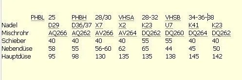

    Spontan würde ich Anhand des Artikelnamens schätzen, dass AS und AB für verschiedene Vergasertypen sind
    AV ist für PHBH am 2 Takt Motor, also das was man so im Vespa-Bereich häufig antrifft
    die 266 dahinter steht für die Größe

    vllt hilft dir das weiter.
    as/av scheint wenn ich das richtig sehe die länge des mischrohres zu sein. die zahl der durchmesser oben am kopf.

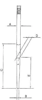

    AV & AS Unterschied laut SCK Katalog Seite 115 unten
    Das AS ist 2mm länger = 9mm AV hat dort nur 7mm
    Die kürzeren AV laufen fetter weil sie mehr Fläche freigeben
    Dazu die beiden Basics
    Arbeitsbereich Schieberausschnittöffnung in %
    0>12% LLD
    12>25% LLD und was die Düsennadel mit geringem Schieberausschnitt freigibt
    25>50 % Nadel,Rohr,Cutaway. Der jetzt die Ansauggeschwindigkeit der Luft regulieren die wiederum Benzin mitreißt.
    kleiner Ausschnitt großer Unterdruck = fettes Gemisch,
    Großer Ausschnitt geringer Unterdruck mageres Gemisch.
    50>75 % Nadel ,Rohr und Rohrlänge AV fett AS magerer
    75 >100 % HD wobei hier auch auf die nun freigegeben Fläche Rohr,Nadel achten musst .
    Ist die kleiner als die der HD kann die HD natürlich auch nicht ihr Max liefern
    Ab Werk Bedüsung der Dellortos
    Jetzt muß man nur noch crosschecks auf nem Prüfstand machen.
    Welche Nadel mit welchem Rohr wo noch etwas..... :whistling:

    Ok mittendrin mehr Saft und bei voll bin nicht unbedingt an der Grenze zum zu mageren kratzen.
    Laut der Liste müßte deine
    K3 a:2,50 b: 1,50 c:39
    durch eine
    U4 a:2,50 b.1,40 c:38
    ersetzt werden.
    dann sollte theoretisch untenrum alles gleich bleiben.
    in der mitte mehr zur Verfügung stehen
    und oben alles offen sein und nur die HD die maximal Versorgung begrenzen.
    1mm kürzer sollte sprudeln lassen ;)

    Wenn du nen Blick auf diese Skizze aus dem Manuel wirft.
    alle nadeln sich doch nach dem gleichen prinzip hergestellt.
    stellst du fest das das nicht der Fall ist ;)
    A,B und C sind zwingend vorgegeben.
    E und D kann ich nur angeben wenn ich Bereich F definiere.
    Dort wo es nicht gemacht wird (Großteil des Nadelsortiments )
    und nur 3 Werte angeben sind läuft es Konisch zu.
    Bei 5 Werten gibt es wie du schon bemerkt hast auf der Strecke E eine Abstufung.
    Es gibt ab E also ne extra anfettung.Aber eben nur bei einer kleinen Nadel Untergruppe.

    Den Extrabereich gibts einmal in Konisch E oder zylindrisch F
    Die K46 hat laut seiner Liste
    a 2,50 b1,00 c40 plus veränderter Bereich d2.16 e20
    Also über den gesamten Bereich fetter wegen dem dünnen 1,00 B unten

    die liste mit den düsen stimmt nicht ganz. messungen an der nadel haben genau das ergeben wir hier z.b. zu finden ist
    somit ist die spitze bei 1,40 der kosus 1mm länger, aber durch den zusätzl. teil stärker am anfetten im oberen bereich.
