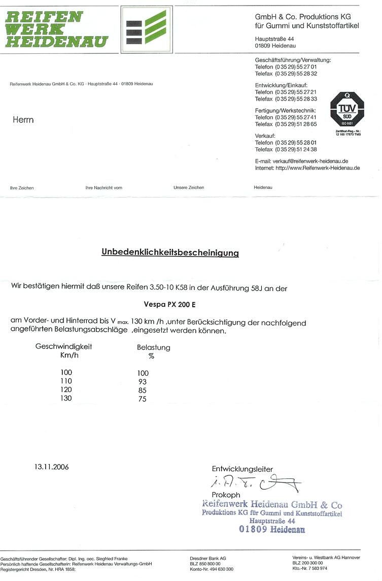

    hallo,
    ich habe mir für meine neu erworbene px neue reifen besorgt, und zwar michelin s1 51J . jetzt habe ich festgestellt das meine px mit einer höchstgeschwindigkeit von 105 km/h eingetragen ist (GS). da die reifen ja nur dem geschwindigkeitsbereich J bis 100 km/h entsprechen stellt sich mir die frage was der tüv dazu sagt
    ( eingetragen ist als reifengrösse lediglich 3.50-10 reinforced)?

    Du hast Dir die Antwort ja schon selber gegeben. Zugelassen bis 100 km/h und Fahrzeuggeschwindigkeit 105 km/h.
    VERBOTEN.
    Evtl. sieht der TüV das ja nicht. Bin auch mal ohne Innenspiegel (Auto) durch den TüV gekommen.

    Tipp: Frage beim TÜV nach, es kommt auch auf die Traglast der Reifen an, so wie ich drann bin, hat die Vespa eine niedriegere Traglast als das was der Reifen aushält, ergo kannst du mit dem Reifen eine Höhere Geschiwindigkeit fahren wie ganau zu erfragen beim TÜV.

    Die Reifen waren Anfang/Mitte der 90er mal eine Zeit lang Erstausrüstung. Würde mir da keine Gedanken machen.

    Offtopic:Ich kenne keine Originale PX 200 die echte 105 km/h fährt.
    Ich hatte da noch nie Probleme mit.Es gibt aber von einigen Reifenherstellern eine Stellungsnahme dazu.Poste die noch, wenn ichs finde.

    • February 5, 2010 at 12:00
    erst mal danke für die antworten,
    hab auf der michelin seite keine freigabe für px 200 gefunden, ich denke ich werde es erst mal einfach beim tüv probieren,ist noch nicht so eilig.

    Hab jetzt nur eins von Heidenau gefunden, aber ich glaube nicht, das der Tüv da Stress macht, das wäre in den Krümeln gesucht.
      • 75.04 kB
      • 753 × 1,144
      • 521

    Also ich hab meine 221 auch mit S1 Reifen eintragen lassen (Vmax. eingetragen 120km/h).
    Beim Jockey´s haben sie mir gesagt, dass der Michelin S1 sogar bis 140 km/h zugelassen wäre.
