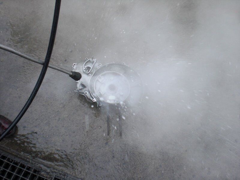

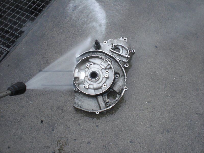

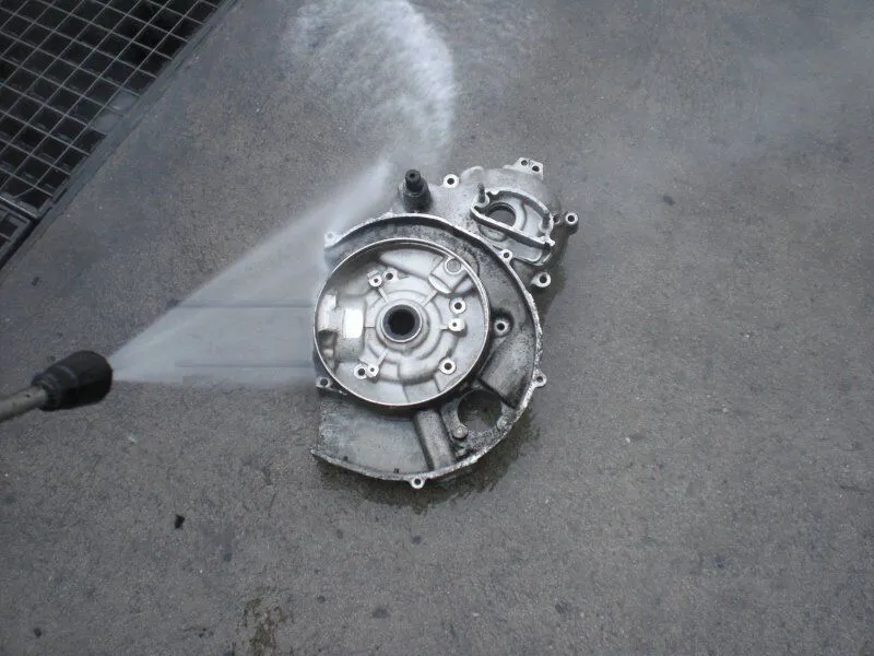

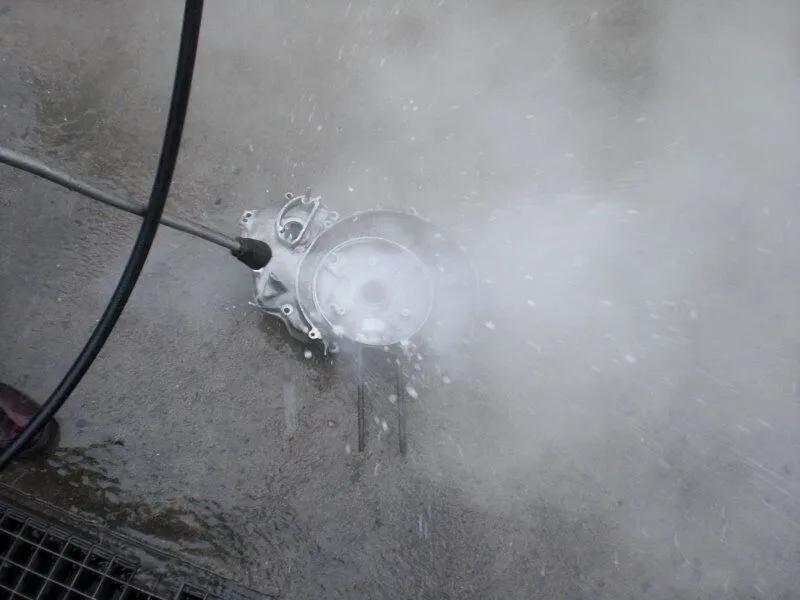

    MoinMOIn
    also ich hab auch schon mehrere Motoren mitm Dampfstrahler gereinigt, hatte mir nur immer die "Mühe" gemacht und den motor ausgebaut!
    Sowohl beim roller als auch Auto, habe ich immer im ausgeschalteten Zustand gereinigt!
    Denn sollte doch irgendwo wasser reinkommen, gibts nen kurzschluss oder ähnliches...
    Desweiteren würde ich die mühe machen und alle Öffnung mit Tüchern zu verschließen!
    Statt teurem Motorreiniger kann ich Breef empfehlen
    mfg
    Tommy

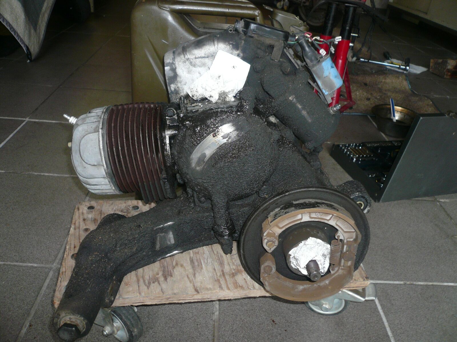

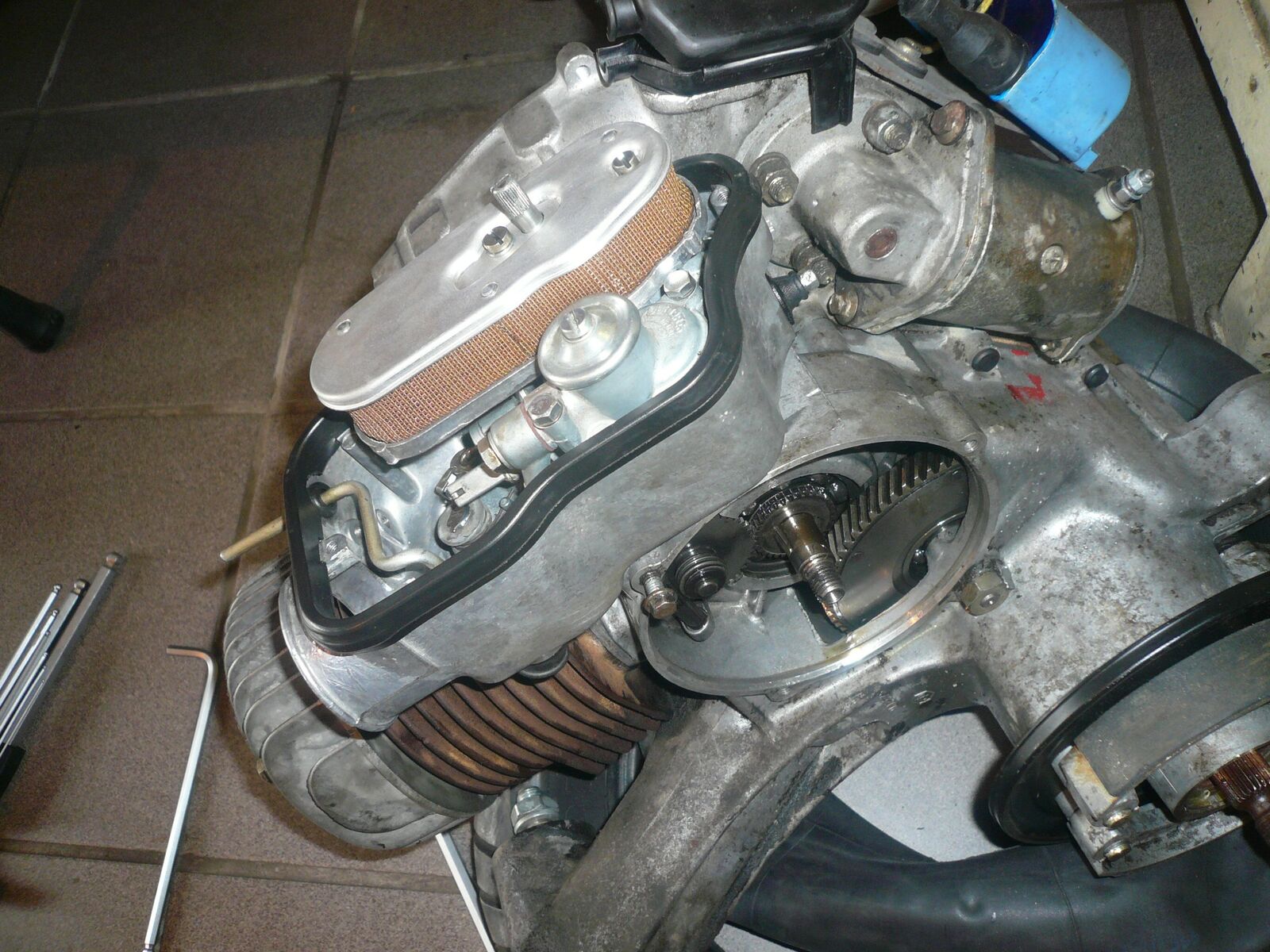

    Zitat von 2mazz
    MoinMOIn
    Im ausgebauten Zustand kann ja jeder, ist aber immer recht mühsam. :whistling:
      • 77.17 kB
      • 800 × 600
      • 673
      • 53.67 kB
      • 800 × 600
      • 441

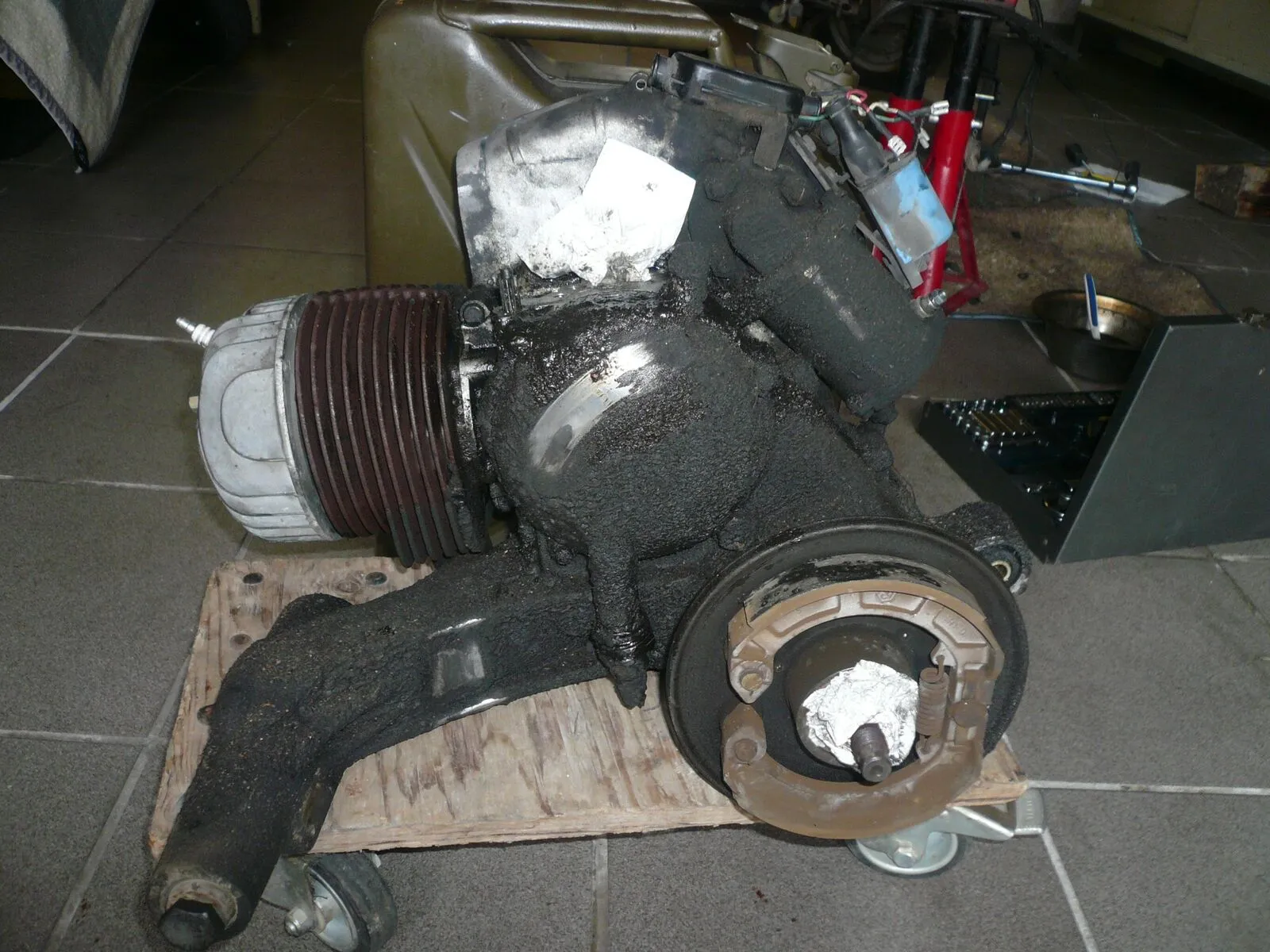

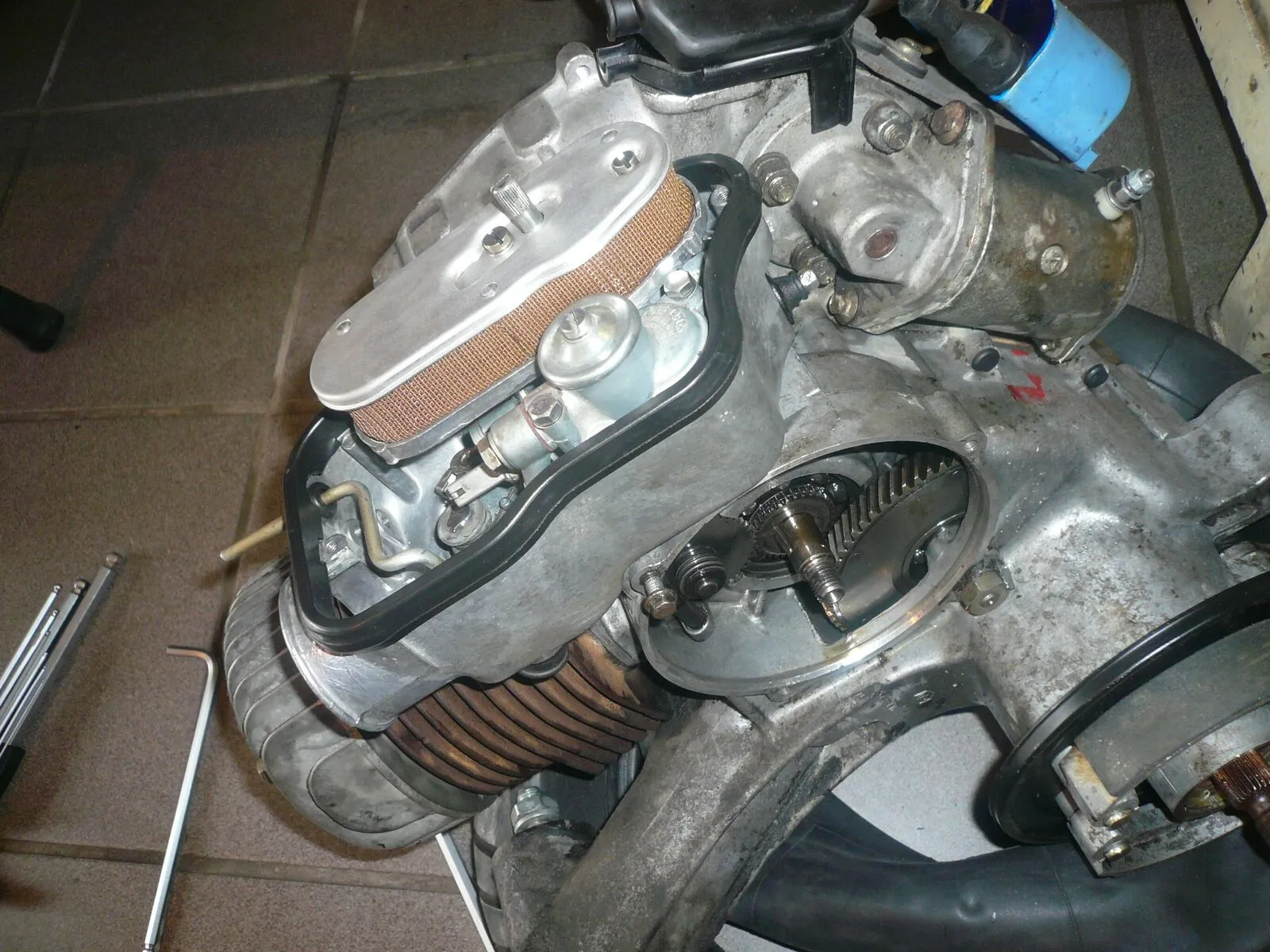

    stimmt!!! ;)
    * Züge aushängen
    * 4x Kabel an cdi + 2x Kabel im Kabelkästchen abziehen
    * Saugbalg abziehen
    * Traversenbolzen rausholen
    * Stoßdämpfer schraube lösen
    * benzinschlauch abziehen
    <= dauert max. 15min!!! geübte schaffens auch sicherlich schneller
    beim nächsten Mal, leg ich mich lieber in die Schmodderpfütze und hantier mitm Zahnbürstchen und lappen in der engen Vespa rum, damit die Hände am ende genauso schwarz sind wie der Motor, während ein zweiter Mann am besten, vollgas mitm Strahler draufballert damit man direkt auch das gesicht mitgewaschen bekommt^^,
    Um dann festzustellen, dass ich doch nicht in alle Ecken komme sondern nur den Motorschmodder teilweise vom Motor auf die Reuse befördert habe!
