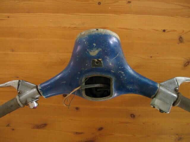

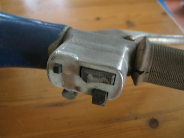

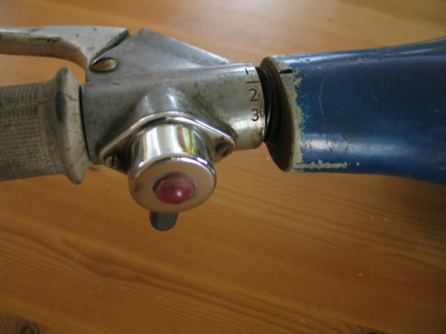

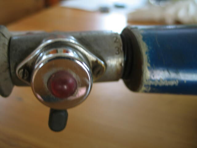

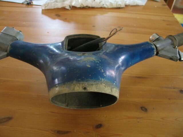

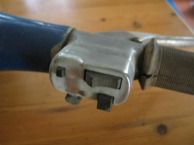

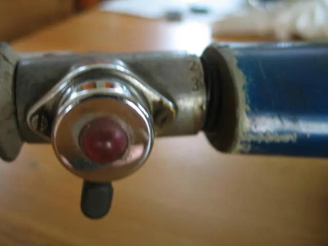

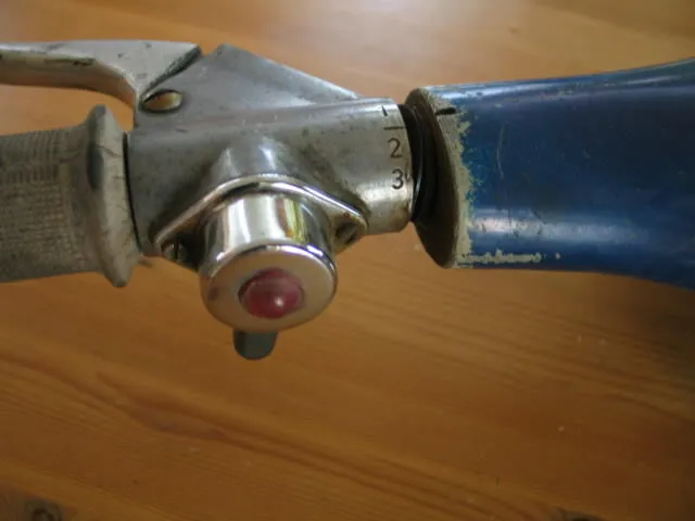

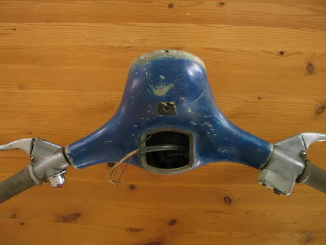

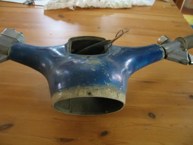

    Hallo. Kann mir jemand sagen, zu welchem Modell dieser Lenker gehört ? Kann es sein, daß der Schaltgriff gar nicht zum Lenker gehört ? Frage mich nämlich, wozu der Schalter ist , wo doch áuf der rechten Seite alle Schaltmöglichkeiten sind ? Wäre schön wenn Ihr mir helfen könnt. Danke und Gruß

    der lenkker könnte von einer 125b primavera sein und links der schalter ist vieleich für zusätzlich angebrachten blinker zu betätigen
    Vespa 4 ever
    • February 11, 2010 at 13:02
    Das ist mit 200%iger Sicherheit kein Primaveralenker.

    von der bauart her ist es ein t4lenker, der schaltgriff gehört so zu einer gs3 (gleich wie t4 nur mit blinkerschalter).
    1,013
    60,198
    11,657
    • February 13, 2010 at 12:56
    T4 oder GS 160 müsste den auch gehabt haben, auf meiner VNA ist auch soeiner drauf, kann auch VNB sein.
    Recht sicher ist, dass es sich um einen Deutschen Lenker handelt, da der Tachoausschnitt für den VDO Tacho ist. Der Blinkerschalter weist darauf hin, dass das baujahr nach 61 oder 63 ist.

    gs160 hat einen muscheltacho ...

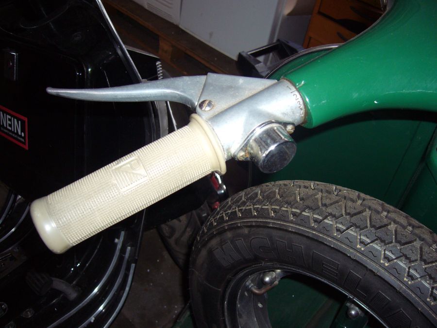

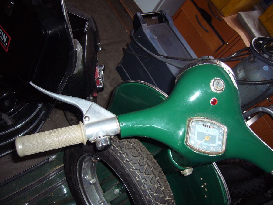

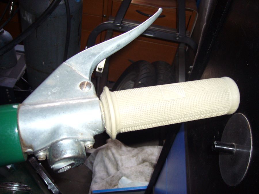

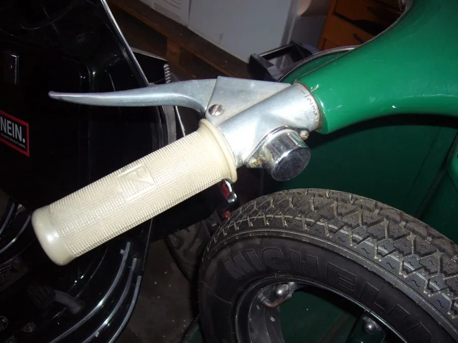

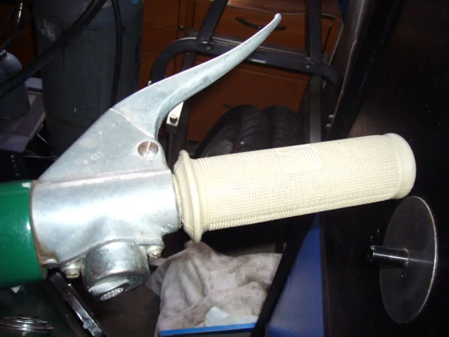

    Sieht für mich auch zusammengefrickelt aus. Der linke Teil ist definitiv GS/3 (siehe Bilder). Mir ist leider der Hebel am Blinkschalter altersbedingt abgebrochen... Solltest Du den also nicht mehr brauchen :whistling:

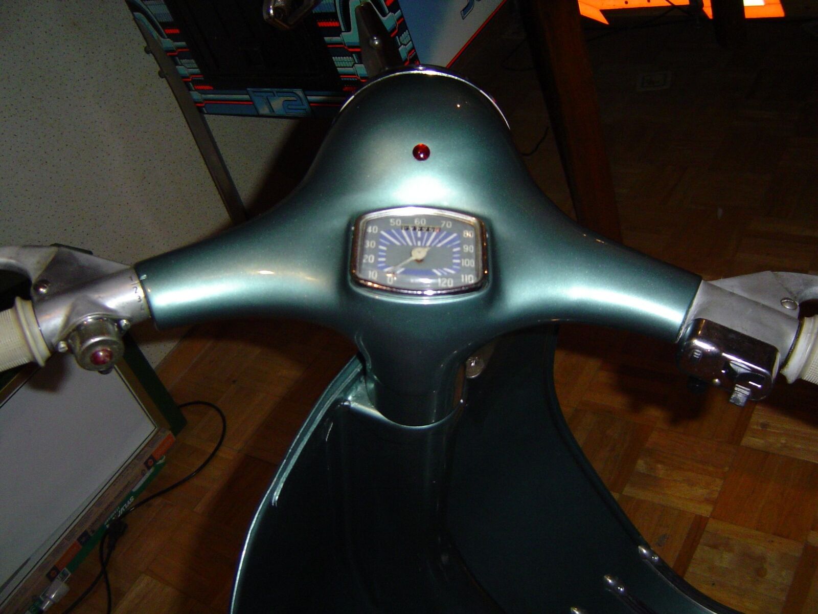

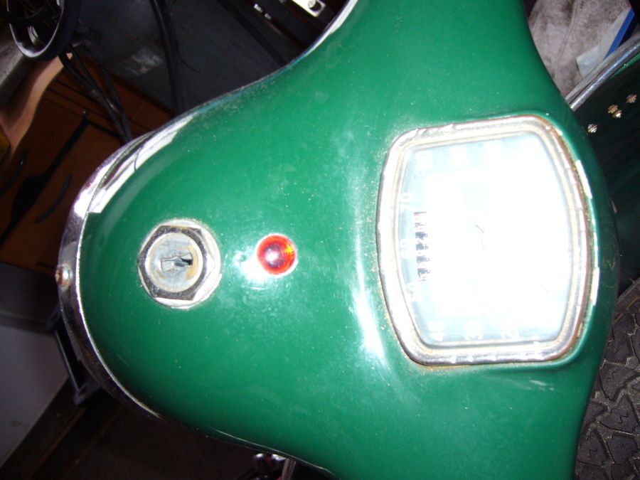

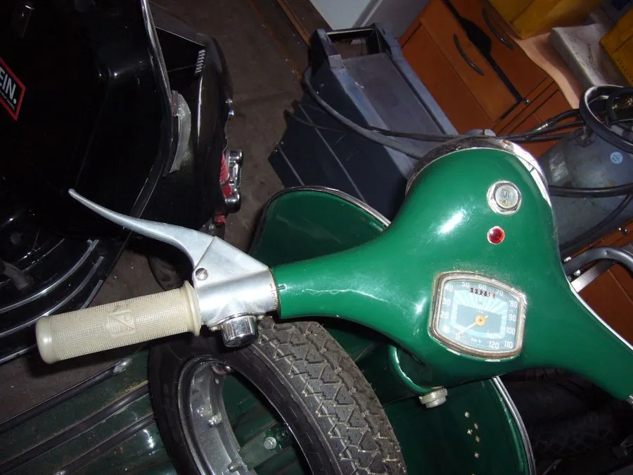

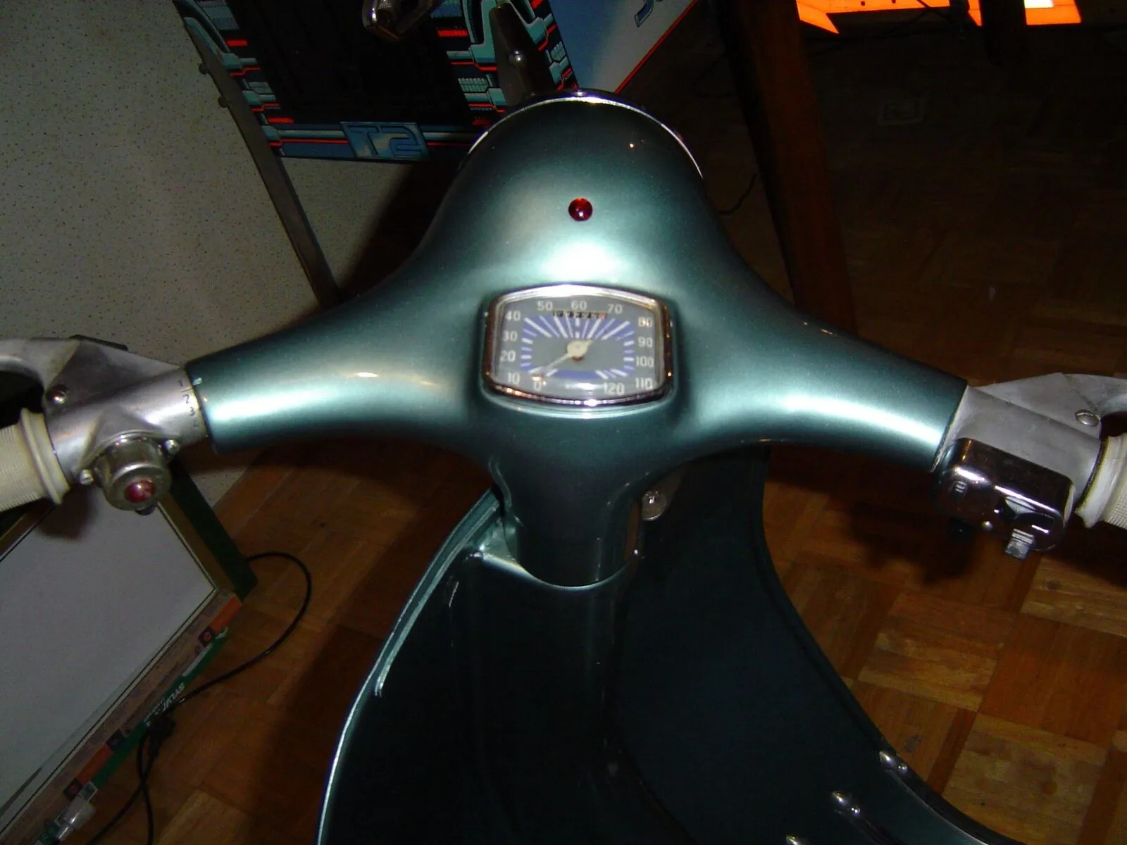

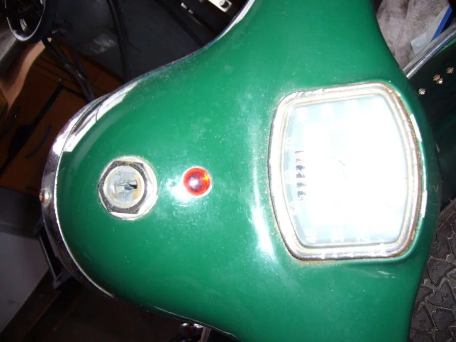

    So sieht der Lenker meiner T4 Bj.64 mit Seitenbackenblinkern aus.
    Da ist nichts gefrickelt, das gehört so.
    Habe ich auch so an einer Augsburger VNB Bj.63

    • February 13, 2010 at 17:19
    So wie´s aussieht hätten wir das Problem dann ja gelöst :D
    Der Lichtschalter hatte mich dazu verleitet von "frickeln" zu sprechen, ist ja doch recht wuchtig für den recht filigranen Rest...
    Und trotzdem: soltest Du den Blinkerschalter nicht benötigen...
