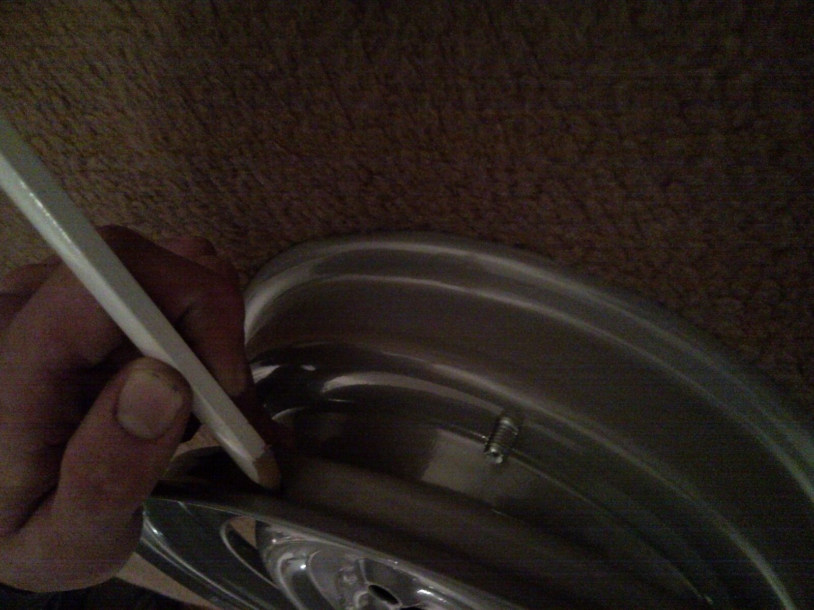

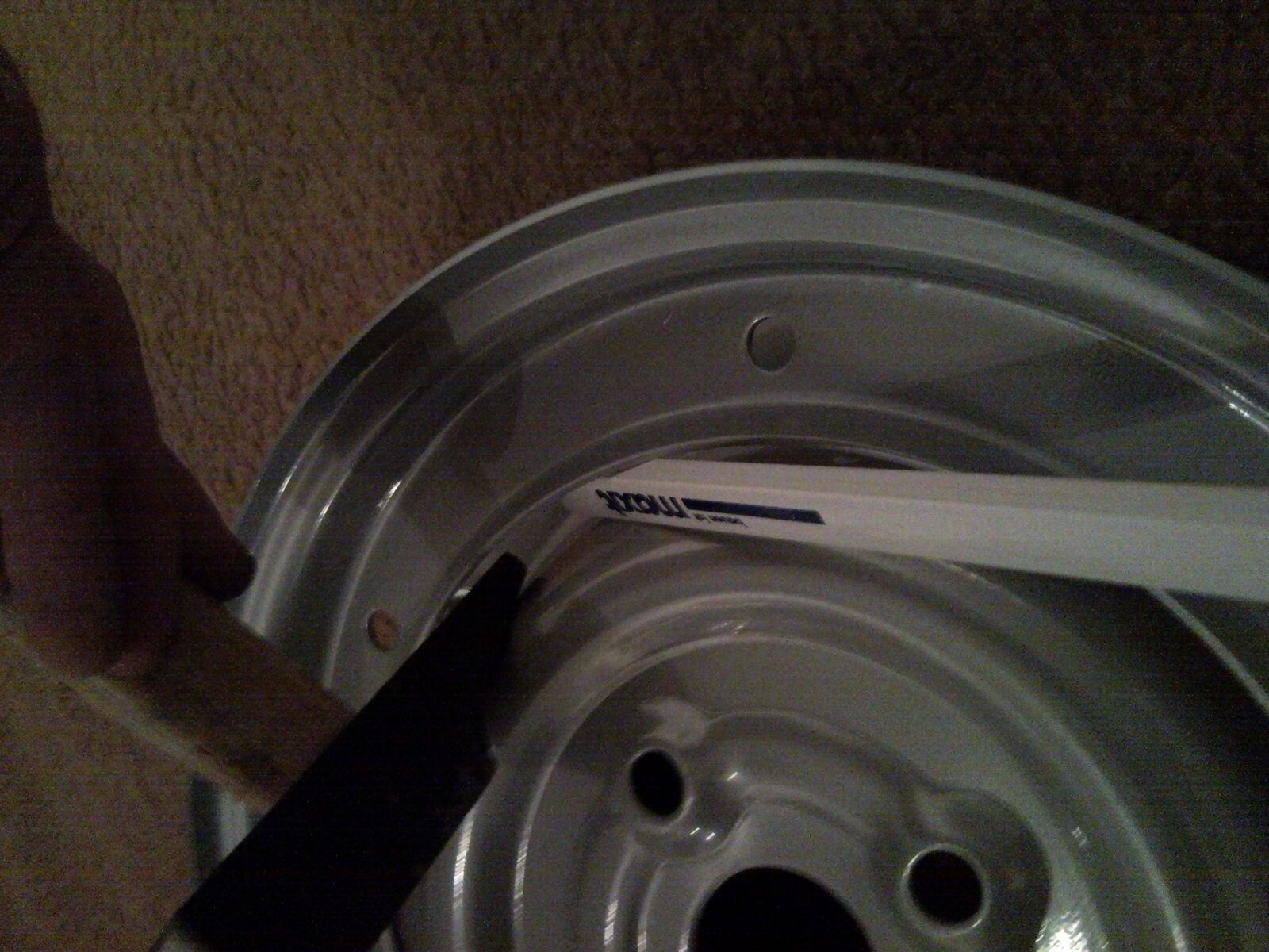

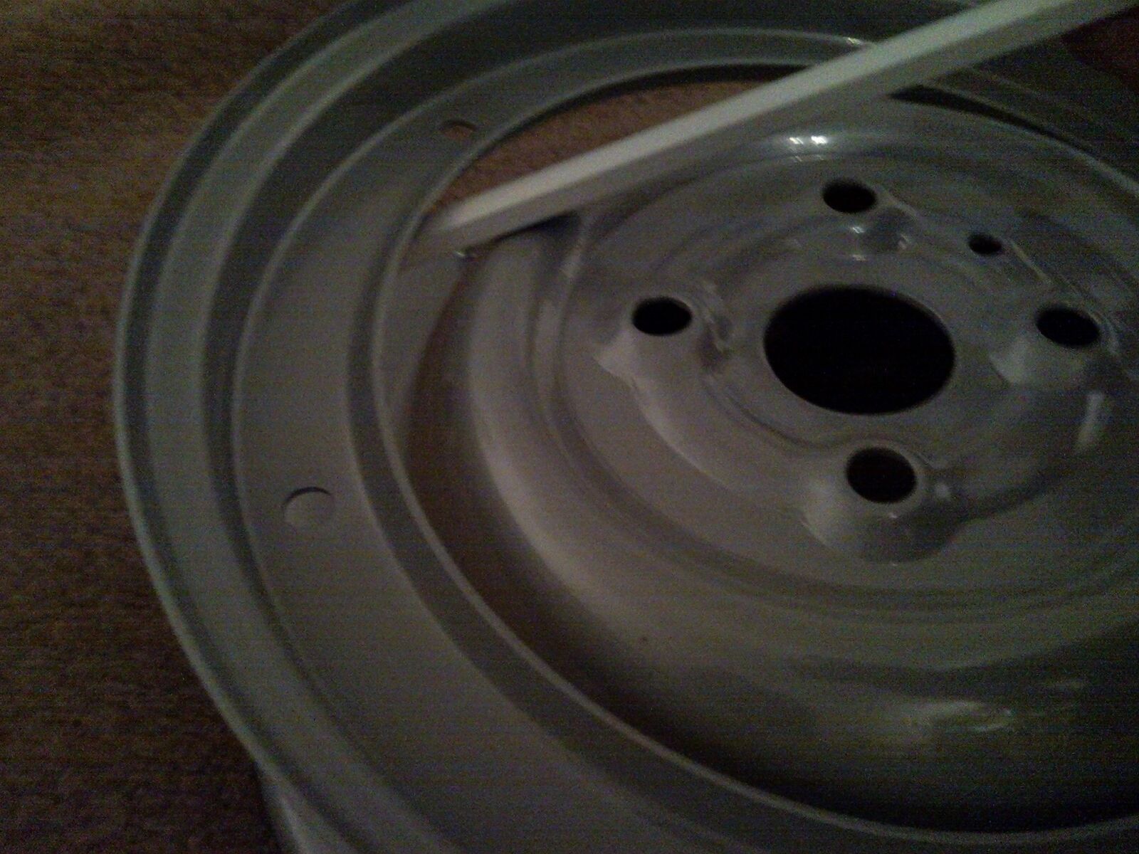

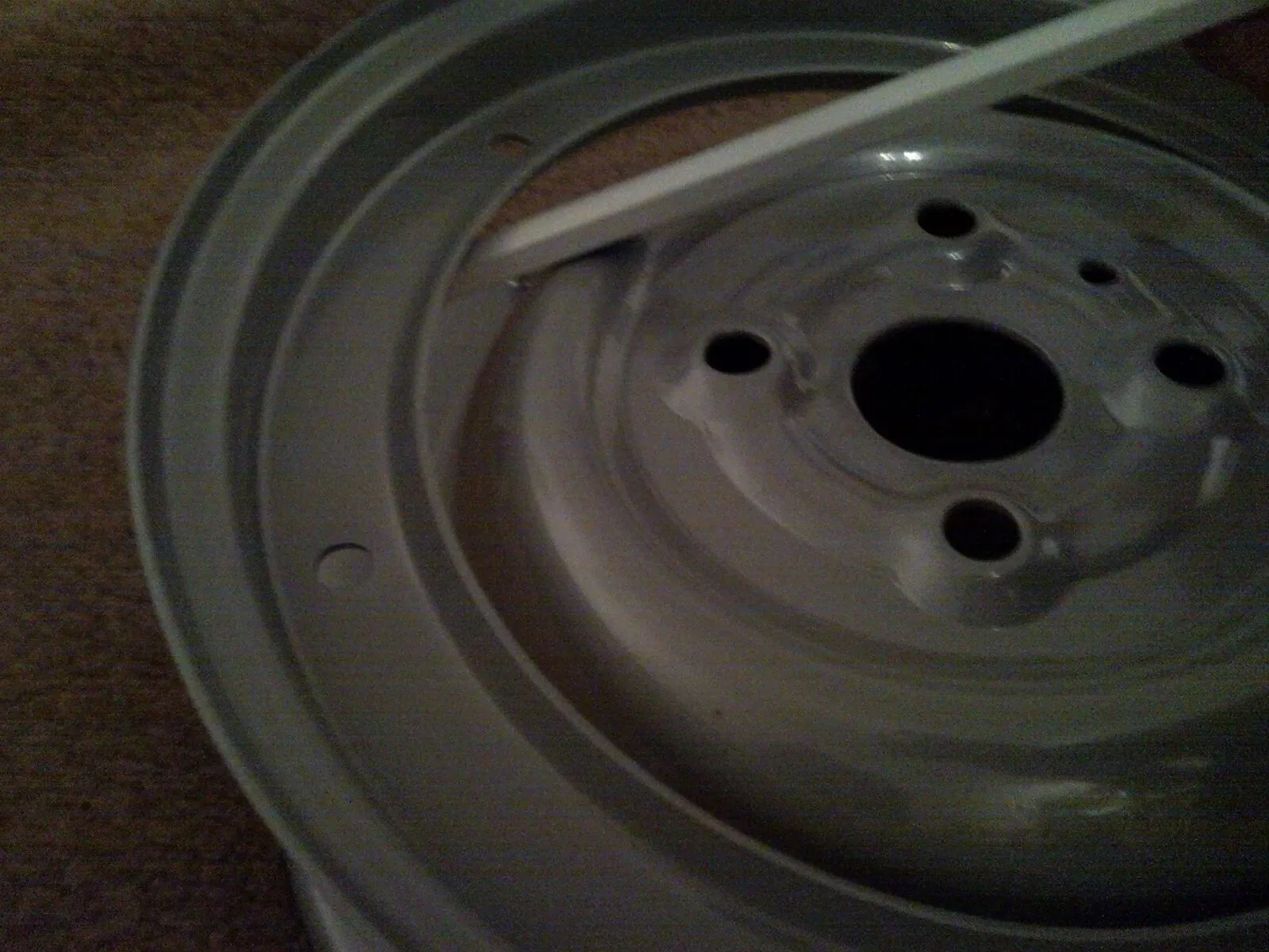

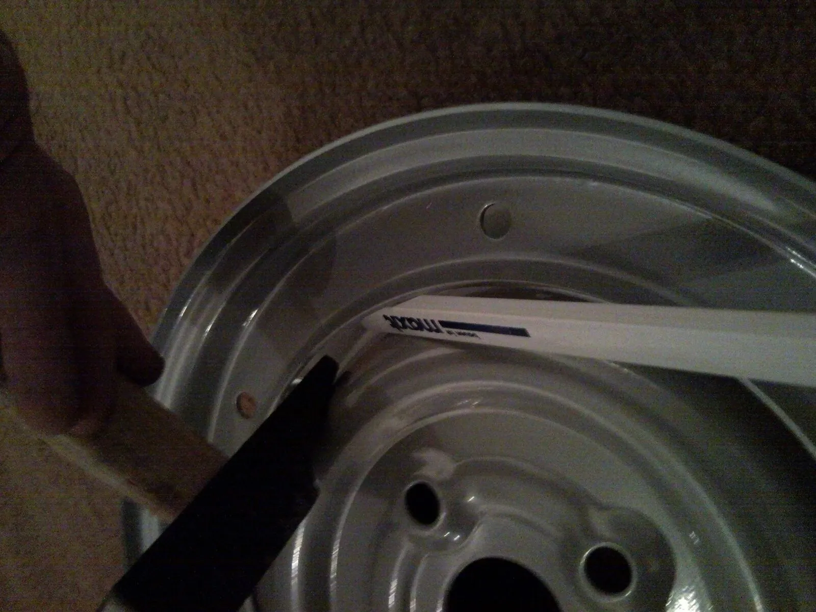

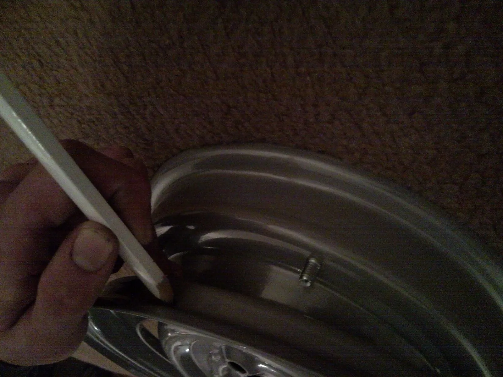

    Zunächst schraubt ihr alle Schrauben aus den Felgen, so dass die beiden Felgenteile (Felgenring + Felge) frei aufeinander liegen.
    Jetzt geht ihr mit einem starken Schlitzschraubenzieher zwischen den Felgenring und die Felge und drückt den Felgenring nach oben.
    dann nehmt ihr euch einen größer ansteigen Gegenstand (am besten einen Hammer) und schiebt diesen, mit der flachen Seite in die erschaffene Ritze.
    Jetzt müsst ihr den Hammer nur noch wie eine Art Brecheisen verwenden (ab und zu werdet ihr merken, dass ihr abrutscht. beste möglichkeit ist dann einen Gegenstand, der ungefähr so hoch wie der Hammer ist, in die Ritze zu schieben und den Hammer neu zu fixieren). Drückt jetzt den Hammer so weit wie möglich nach oben, so dass an der Kante der Felge schon die Kante des Mantels zu sehen ist.
    Darauf treufelt ihr dann viel Rostlöser und beginnt mit dem letzten Teil.
    Ihr nehmt erneut einen Schlitzschraubenzieher (hier Stift) und geht damit zwischen Felgenkante und Mantelkante und drückt/ schiebt den Mantel vom Felgenring weg.
    Durch die Spannung die durch das Auseinanderdrücken der beiden Felgenteile entsteht, kann das Wegdrücken des Mantels zu Beginn ein wenig schwer sein aber läuft nach wenigen Versuche dann einwandfrei.
