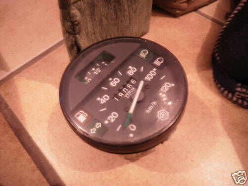

    Hab da mal ne frage:
    Bin gerade am restaurieren meiner VespaPK 50 XL 1 Rundtacho.
    Bekommt man den Tacho irgendwie wieder auf 00000 ?
    danke

    Es handelt sich um diesen Tacho:
    In der Suche hab ich nicht darüber gefunden.
    vielleicht hat jemand ja ne anleitung für mich.gruß

    • February 24, 2010 at 14:31
    Grundsätzlich kann man den Tacho zwar öffnen, aber dazu muss der schwarze Blechring aufgebördelt werden. Den bekommt man anschließend aber nur sehr schlecht wieder zugebördelt und damit wieder dicht.
    Dann ist es so, dass die Zahlenringe irgendwie zueinander passend verzahnt sind, d. h. man kann nicht einfach die Ringe aushaken und in Nullposition wieder zusammenfügen bzw. wäre das ein ziemliches Puzzlespiel, wenn man sie dann wieder in richtiger Position am Halter einhaken will. Deshalb bliebe eigentlich nur die Lösung, den Tacho mit einer Bohrmaschine o. ä. rückwärts zu drehen. Ob die Mechanik -vor allem der Geschwindigkeitsanzeige- das allerdings schadlos übersteht, wage ich zu bezweifeln.
    Deshalb würde ich sagen Versuch macht kluch, allerdings besteht das Risiko, dass du den Tacho dabei zerstörst.

    • February 24, 2010 at 14:38
    Ich würde sicherheitshalber vorwärts drehen bis wieder 0 erreicht ist. Und nimm nicht die höchste Drehzahl. :D

    • February 24, 2010 at 14:46
    alles klar danke.
    aber mit der bohrmaschine gehts das ja ne ewigkeit bis es auf null ist...
    2,602
    62,137
    11,831
    • February 24, 2010 at 15:00
    Schneller als mit der Vespa. 2-)

    • February 26, 2010 at 15:57
    Ich habe gerade einen ähnlichen Beitrag aus einem anderen Forum verfolgt, nach einer Vorrechnung würde das etwa 700 Stunden dauern und du wirst den Tacho danach vermutlich wegwerfen können, weil die Mechanik im Eimer ist.

    • February 26, 2010 at 16:13
    Hi ,
    Denn tacho an ein akku schrauber anschliesen und dan mit den rückwercks programm mit mittleren stuffe

    • February 26, 2010 at 23:38
    Sind diese Tachos wirklich so "blöd" konstruiert dass man sie zurückdrehen kann und nicht nur vorwärts?
