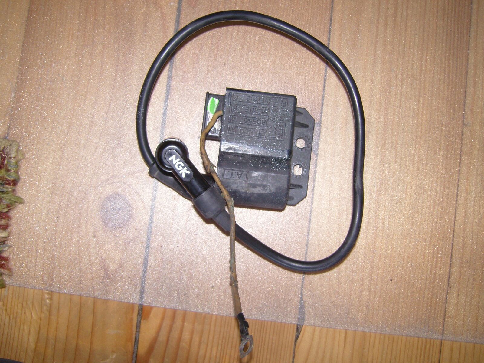

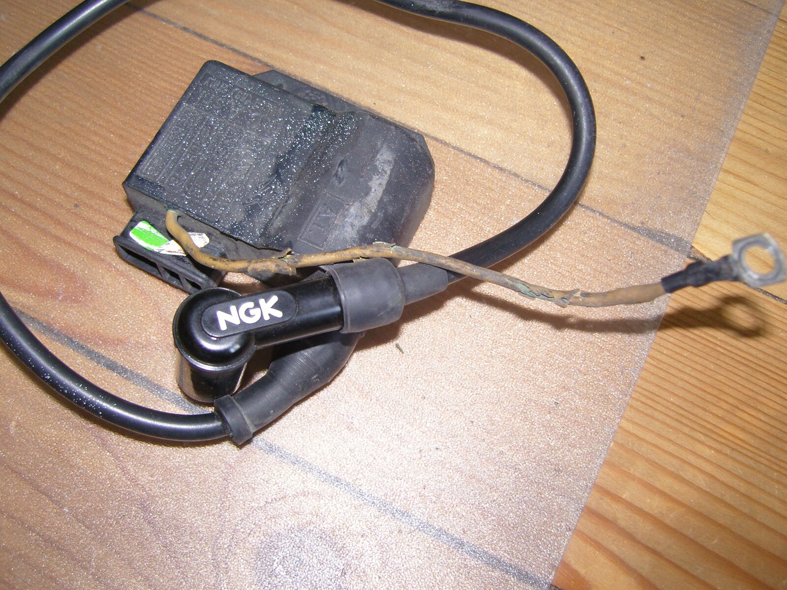

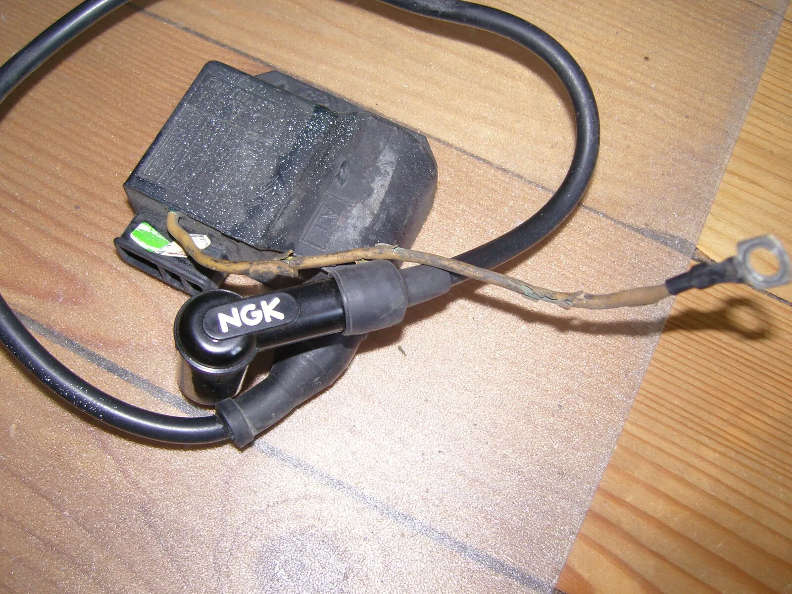

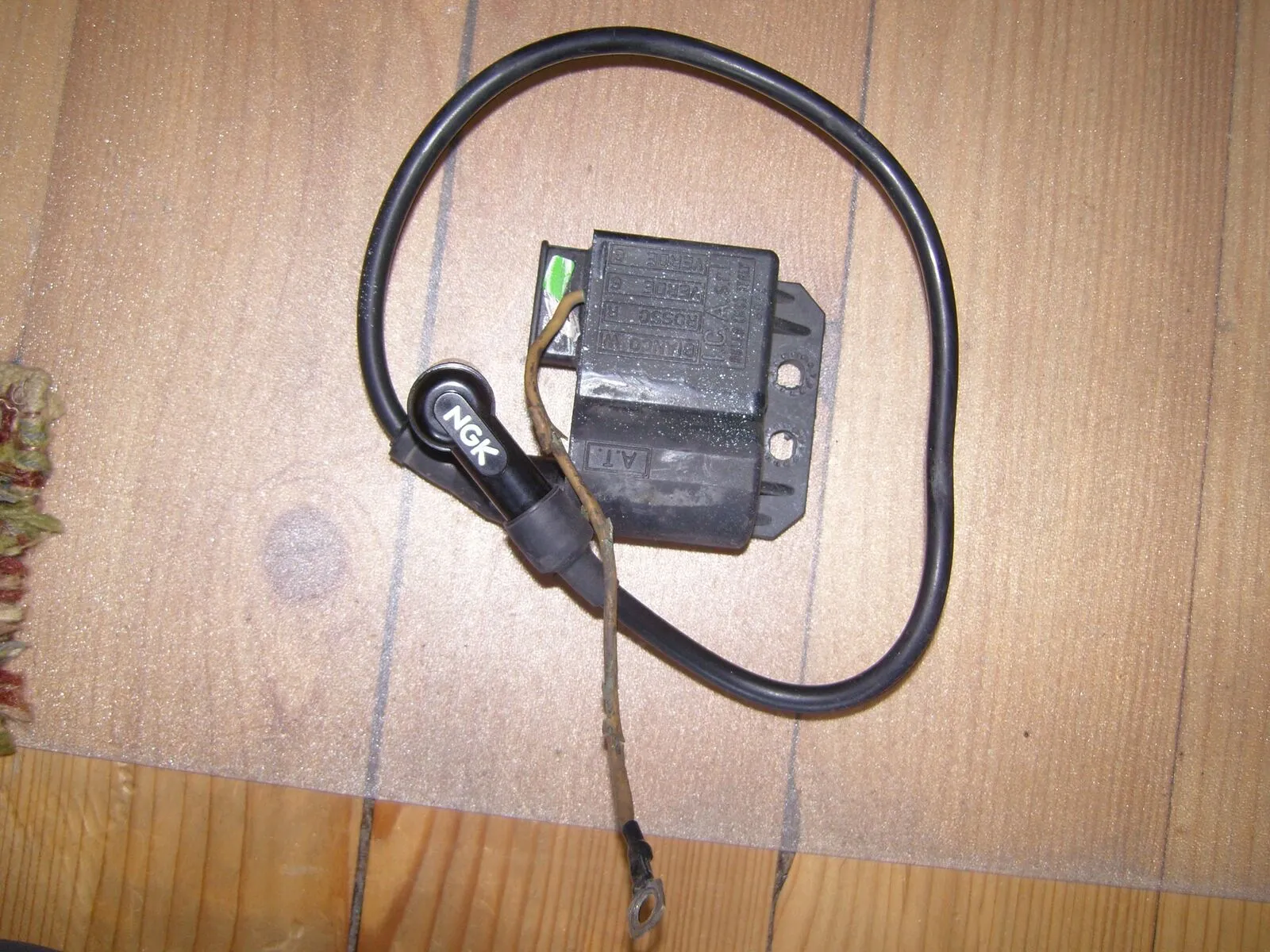

Kann das sein, dass die PKs (V5X1T ohne Blinker) ne kontaktlose 6V CDI hat?Na zumindest weiß ich jetzt, dass meine CDI hin ist.
Oder ist mein Test mit dem Fernlicht falsch durchdacht und es könnte demnach auch die Lichtmaschine sein?Hier Bilder von der eventuell kaputten CDI

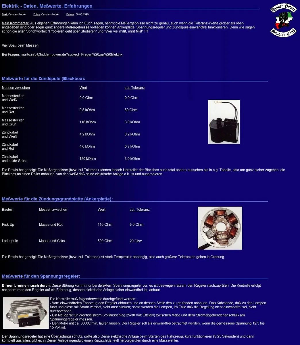

Aber trotzdem Danke! Bin schon eifrig beim messen.Soo,
die Messwerte zw Masse und den Kontakten stimmen recht genau, jedoch sind die zw. Zündkabel und den Kontaktenganz falsch, dort ist der Widerstand viel zu hoch.
Ich denke ich habe den schuldigen gefunden?
Morgen werde ich nochmal mit einem teuren Messgerät nachpürfen. -
