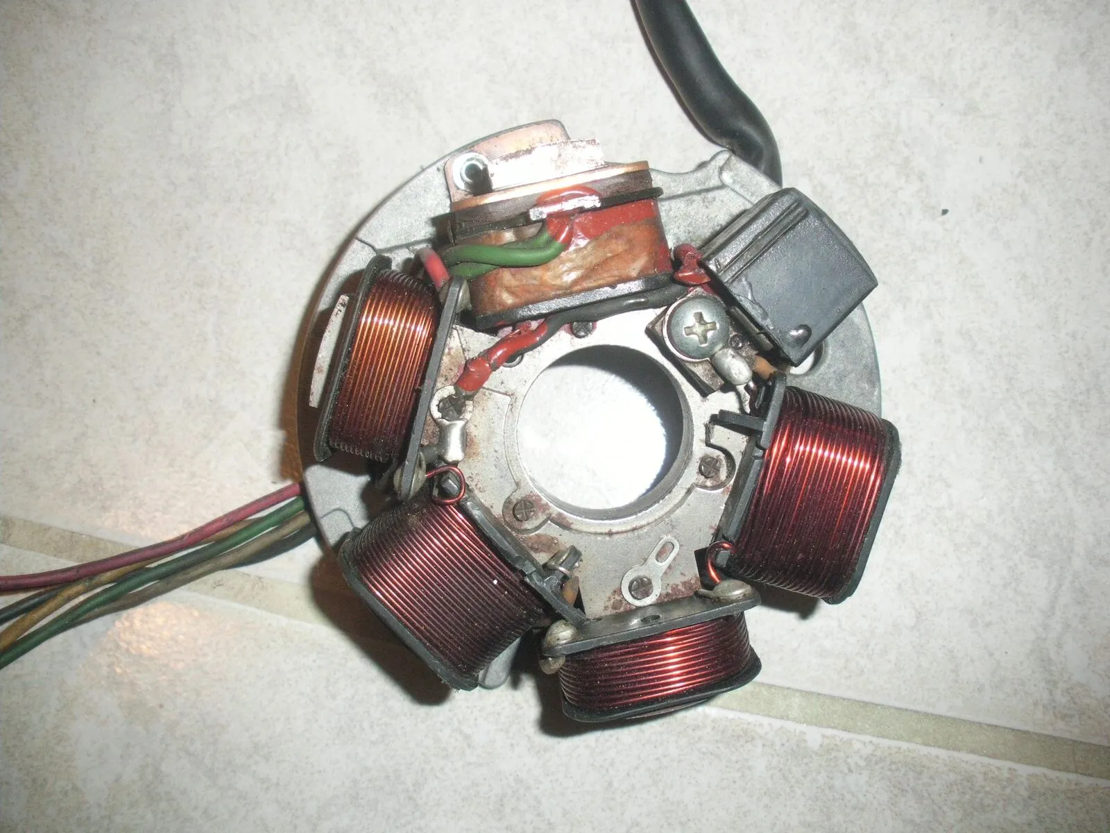

Was ist das für ne ZGP? Jetzt: Bitte eine Skizze dazu wie Kabelbaum stricken!
  • Es kommen insgesamt 8 Kabel raus (Rot, Gelb, Grün; Rot , Gelb, Grün, Weiß Schwarz)

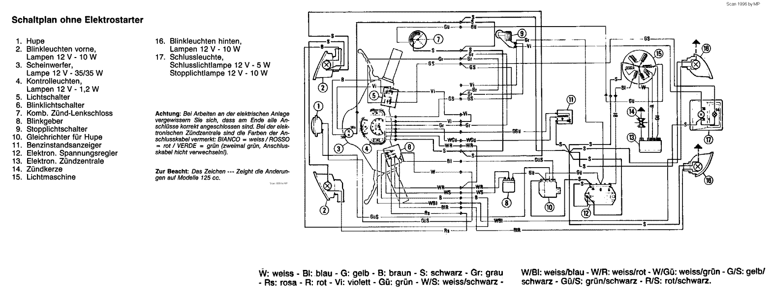

    Kabelbaum braucht: Abblendlicht, Fernlicht, Bremsleuchte, Normales Rücklicht, Bremslichtschalter, Hupe, Spannungsregler!
    Soll in ne Special rein, wie ich den Schalter umbau weiß ich!

  • Würde sagen elektronische 12 V PK Zündung für Modelle mit Elektrostarter.
  • hier : der sollte passen ...
  • Es geht ihm wohl eher um die Umrüstung einer V50 auf elektronische Zündung.
    Da gibts inzwischen käufliche Kabelbäume.
  • ach ja , dann selber machen oder kaufen ...
