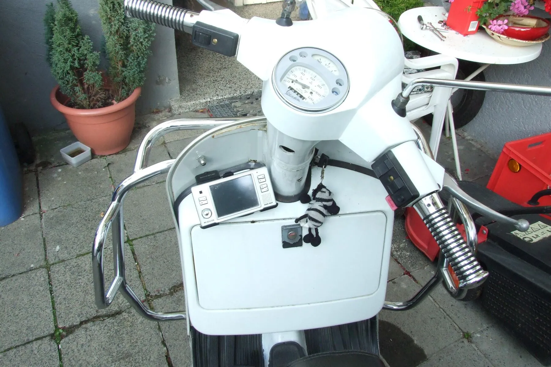

    Wenn du ds originale Ladekabel verbaust, dann ist das kein Thema.Wenn du aber nur ein Kabel an den Strom legst (Hab bei mir eine kleine Buchse verbaut, nimmt nicht so viel Platz weg) Dann muss ein Spannungsbegranzer mit rein.Bekommst du in jedem Elektronikladen, Z.B. Conrad.Kostet unter einem Euro und ist meiner Meinung nach die beste Lösung, ohne viel bohren und die günstigste.
    Also: Navi einpacken, zum Elektoladen und nach Spannungsbegrenzer fragen.Der Verkäufer erklärts dir dann, wenn auf dem Navi die Daten stehen, ansonsten Bedienungsanleitung auch mit nehmen.

    • March 10, 2010 at 12:40
    Wenn du eine Steckdose verbaust und dein Navi einen Stecker im Zubehör hat, dann brauchst du keinen Spannungsbegrenzer, der ist dann integriert, du schreibst ja, das du das Originalkabel verwendest, dann funzt alles.
    Sieh mal auf das Foto, bei Saturn oder Media Markt kannst du ein Kugelgelenk für dein Navi holen, das habe ich auch verbaut.So hast du etwas Spielraum und kannst je nach Sonneneinstrahlung den Winkel etwas ändern.
