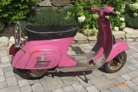

    das ist sie

    • March 10, 2010 at 19:56
    Unter dem Seitendeckel hinten, ungefähr dort wo der orangefarbene Lack ist, müßtest du die Rahmennummer finden. Dann gehst du auf diese Seite und gibst die Nummer ein und bekommst das Baujahr. Da ein Tacho vorhanden ist dürfte es sich um eine deutsche Spezial handeln. Dann müßte am Rahmentunnel, ungefähr dort wo die Bremse ist, seitlich ein Schild angebracht gewesen sein. Eventuell sind noch die Löcher der Nieten zu finden. Schau einfach mal.

    stephilein: Weißt du den nun wie alt die Vespa ist? Lt. Kelevra hat sie ein BJ. irgendwann in den sechzigern :D aber das es erscheint mir doch recht früh.
    • March 15, 2010 at 15:45
    Special gabs nicht in den 60ern. Scheint mir eher ein Baujahr aus den frühen 70ern (1972-75) zu sein, wie man an der schwarzen Kaskade sehen kann (Gruß an juny :D ). Dann müsste das Moped 3 Gänge und "Antikschriftzüge" haben und die Rahmennummer mit V5B1T anfangen.
    Könnte auch helfen, den erwähnten Tip bezüglich der Herstellerplakette am Tunnel zu beachten, da steht das Baujahr auch drauf.
