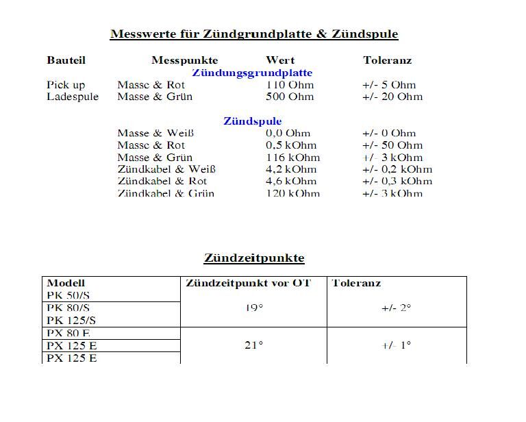

    Moin Moin,
    der Wiederstand am CDI zwischen Rossso und Masse sollte doch ca. 500 Ohm betragen, oder?

    • 18. März 2010
    ja

    • 18. März 2010
    +/- 5 %:
    Mist, falsches Foto.Ich lasse es aber jetzt trotzdem drin. :-2
