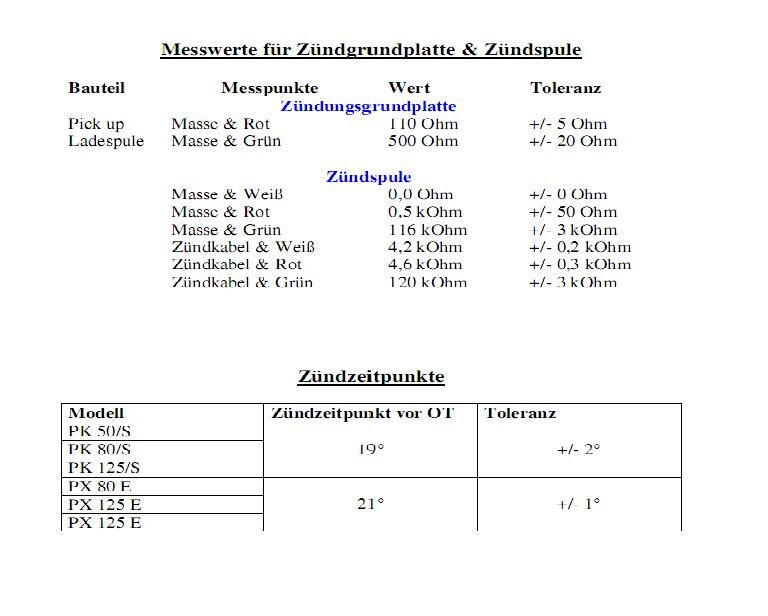

    der Wiederstand am CDI zwischen Rossso und Masse sollte doch ca. 500 Ohm betragen, oder?

    • March 18, 2010 at 10:49
    ja

    +/- 5 %:
    Mist, falsches Foto.Ich lasse es aber jetzt trotzdem drin. :-2
