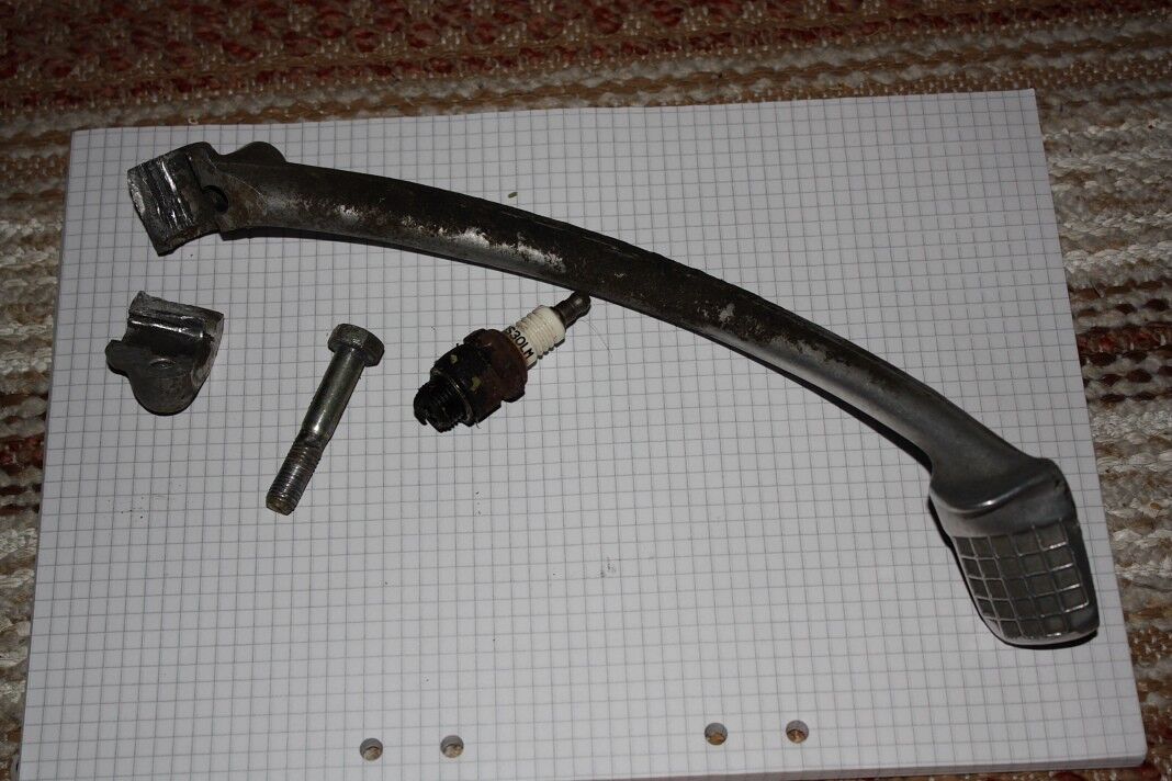

    ja danke für die Tipps, ich werde das gleich einmal ausprobieren. Anbei noch ein Bild des Kickstarters, den ich zufällig im Hause hatte. Ich habe den auf ein Din-A-4 Blatt gelegt um die Größe zu zeigen.
    In Schweden sind 30km/h für Mopeds, die wie in Deutschland als sowas wie ein Mofa gelten. Ältere Menschen brauchen keinen Führerschein dafür. Die schnelleren Mopeds heißen hier EU Mopeds und fahren lt. Papiere 45 km/h. Meine Vespa fährt tatsächlich etwa 35km/h und verbraucht lt. Anleitung 1 Liter Benzingemisch auf 80km. Das scheint ungefähr zu stimmen, wenn man tatsächlich 30 fährt, sonst ist es etwas mehr, vielleicht 1,5 Liter auf 100 km. Man kann die Vergasernadel austauschen und erhält damit ein etwas schnelleres und vor allem kräftigeres Moped, aber wenn ich schneller fahren will, nehme ich das Auto.

    der Kickstarter ist ein ganz normaler V50N Kickstarter den du bei S.I.P. problemlos bestellen kannst.
