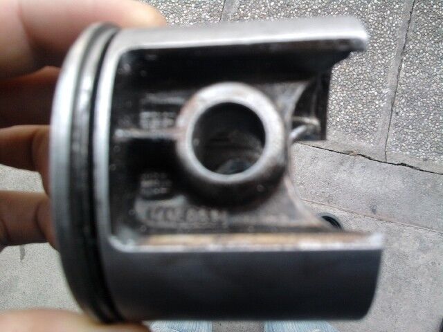

    Habe eine Frage zum 112 ccm Malossi Zylinderkit . (direktgesaugt)

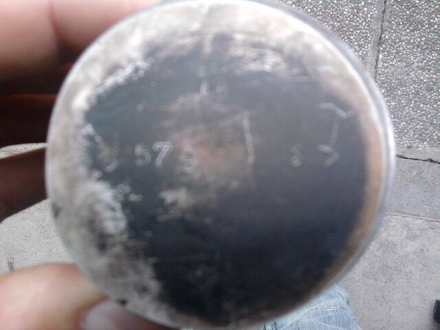

    Welchen Durchmesser hat dieser Kolben normalerweise?Ich brauche einen Kolben und beim alten kaputten Kolben ist am Kopf die Zahl 57,9
    eingeschlagen.Das ist schon Übermass oder??Meine zweite Frage ist:Kann ich auch einen Kolben von einem gehäusegesaugten Zylinder nehmen?
    Wo bekomme ich so einen Kolben?(Am besten wäre gebraucht)
  • hi,
    standard bohrung ist: 57,5mm
    der 57,9mm ist 1. Übermaß --> hier zu finden
    am besten nachmessen, denn es gibt noch 58,3mm als 2. übermaß

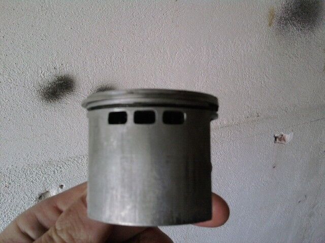

  • Warum ist auf dem neuen Kolben bei deinem Link auch eine grosse Öffnung seitlich??
    Beim Originalkolben sind nur die drei kleinen Öffnungen vorhanden.
    Mfg tayler26
  • dann hast du keinen original malle kolben, oder einen alten ... den ich noch nicht kenne...
    die fenster haben den sinn einer besseren spülung

  • hmm
    ja komisch warum da die seitenfenster nicht auf sind...
    passt aber definitiv der verlinkte kolben...

  • 2-)
    die seite hast mir aber vorher nicht gezeigt gehabt :D
    nene.. den schmeiss mal in die tonne ;)
    der verlinkte sollte passen, wenn du dir mit dem übermaß sicher bist!!! überprüf das nochmal...
    aber das ist definitiv der kolben der für die 112er (115er) malossis passt! egal ob kuwesauger oder direkt!
    was anderes gibts da nicht ;)
    ps.: geiler zylinder!
