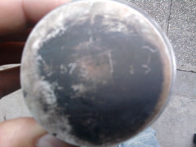

    Habe eine Frage zum 112 ccm Malossi Zylinderkit . (direktgesaugt)
    Welchen Durchmesser hat dieser Kolben normalerweise?Ich brauche einen Kolben und beim alten kaputten Kolben ist am Kopf die Zahl 57,9
    eingeschlagen.Das ist schon Übermass oder??Meine zweite Frage ist:Kann ich auch einen Kolben von einem gehäusegesaugten Zylinder nehmen?
    Wo bekomme ich so einen Kolben?(Am besten wäre gebraucht)

    hi,
    standard bohrung ist: 57,5mm
    der 57,9mm ist 1. Übermaß --> hier zu finden
    am besten nachmessen, denn es gibt noch 58,3mm als 2. übermaß
    der witz ist, dass du nach dem kolben beim sip nach dem 115er suchen musst, weil sie sich nicht einigen können, ob man 112 oder 115 angiebt.. bissi verwirrend...
    der gehäusegesaugte ist identisch mit dem direktgesaugtem ;)

    Warum ist auf dem neuen Kolben bei deinem Link auch eine grosse Öffnung seitlich??
    Beim Originalkolben sind nur die drei kleinen Öffnungen vorhanden.
    Mfg tayler26

    • March 23, 2010 at 13:06
    dann hast du keinen original malle kolben, oder einen alten ... den ich noch nicht kenne...
    die fenster haben den sinn einer besseren spülung

    • March 23, 2010 at 13:09
    Ich werd dir ein Foto machen .
    Mfg tayler 26

    • March 23, 2010 at 13:28
    So hier die Bilder.

    • March 23, 2010 at 15:30
    hmm
    ja komisch warum da die seitenfenster nicht auf sind...
    passt aber definitiv der verlinkte kolben...
    wieso willste den eigentlich nicht mehr fahren?
    sieht doch noch gut auf den fotos aus

    • March 23, 2010 at 16:42
    Ich würde ihn noch gerne fahren aber schau dir mal das Foto an.Zwischen den Kolbenringen ist etwas ausgebrochen.
    Kann mann den noch fahren??Wenn nicht kann ich den von dir verlinkten Kolben fahren??
    Mfg tayler26

    • March 23, 2010 at 16:48
    2-)
    die seite hast mir aber vorher nicht gezeigt gehabt :D
    nene.. den schmeiss mal in die tonne ;)
    der verlinkte sollte passen, wenn du dir mit dem übermaß sicher bist!!! überprüf das nochmal...
    aber das ist definitiv der kolben der für die 112er (115er) malossis passt! egal ob kuwesauger oder direkt!
