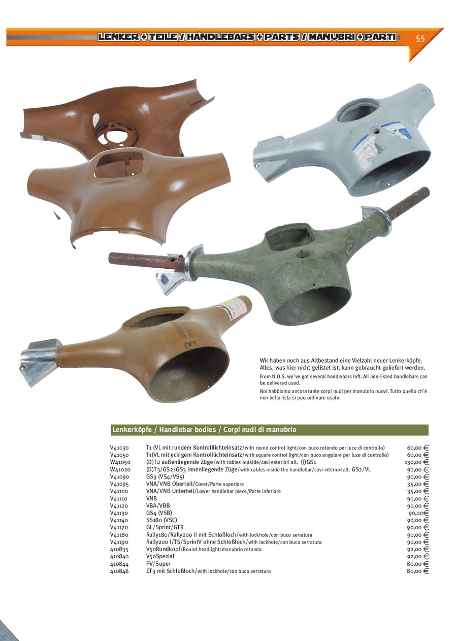

    Hallo
    Ist auf einer 150er Super ein Primavera Lenker drauf, oder sieht der nur so ähnlich aus? Bzw. kann ich einen PV Lenker drauf machen, passt der auf das Lenkrohr?
    Danke
    • March 26, 2010 at 18:09
    Der Super Lenker ist meines Wissens in minimalen Details anders als der PV Lenker, aber ein PV Lenker passt auch.
  • Fettkimme
    DER Vorbesitzer
    16,842
    3,352
    • March 26, 2010 at 18:57
    Der Oldie Spezi Rollerladen hat PV /Super unter einer Nr. im Katalog gelistet.
    Im direkten Orderlinksteht aber nix mehr von Super....
    Denke mal das die identisch sind allein aus Produktionsgründen
    Ruf doch mal in Pfaffenberg an,die kennen sich damit aus....

    • March 26, 2010 at 20:55
    No!
    PV und Super haben versch. Lenkköpfe, wobei die untereinander tauschbar sind. Allerdings ist der originale einer PV schon deutlich anders, als der einer Super. Die Super kat die Kanten des PV Lenkers nicht oder nicht so deutlich -besser gesagt, und die Wölbung beim Scheinwerfer ist ganz anders. Habe irgendwo noch Bilder, wenn es jemanden interessieren sollte, muss mal suchen.
    Dasselbe ist bei Rundlicht Lenkern, es gibt da 3 Varianten, weiss leider fast niemand. Auch da habe ich einige Bilder dazu.
    Bei den Repro Teilen sieht das nat. anders aus, da sind PV und Super gleich, wie auch alle 3 Rundlicht Lenker .
    Repro halt :)

    • March 26, 2010 at 21:05
    Gab es die Super auch mit Trapetzlenker(wie sprint), habe einige Bilder mit dem Sprintlenker gefunden. Ist der Rahmen und die Backen von der Super gleich mit der Sprint, bzw. Rally
    mfg
  • RASAWAY.de
    34
    10,329
    2,045
    Kallmünz, Regensburg, Bayern
    Vespa GL, ACMA
    VC Regensburg
    • March 26, 2010 at 21:13
    nein, auch die backen sind anders. passen von der länge nicht (sprint) und von der höhe (rally).
    einzig der kotflügel ist der einer v50/pv.
    s.
    • March 26, 2010 at 21:16
    Sag ich doch. :rolleyes:
