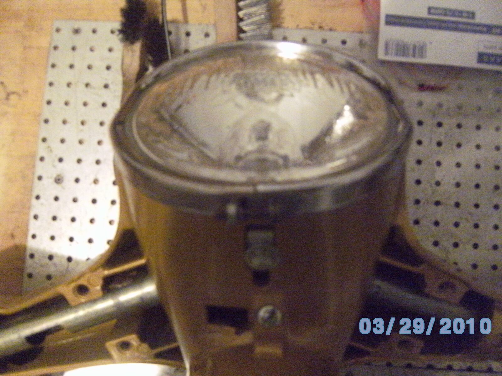

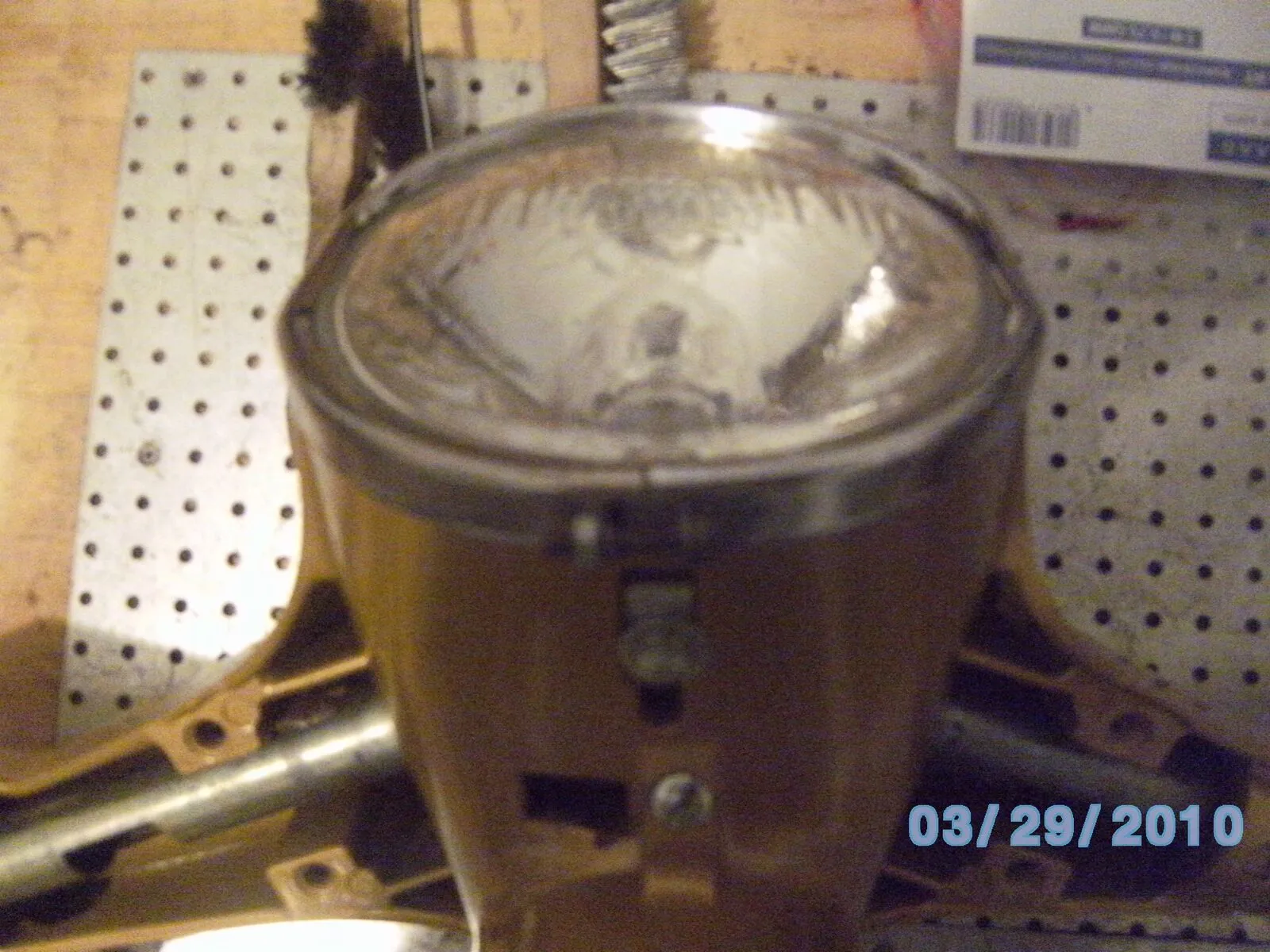

    PS: Mach Dir ein Foto von meinem Primavera-Lenker da solltest du den Befestigungsschlitten erkennen können.
    Der Schlitten hat eine Führung für den Metallrahmen des Scheinwerfers, damit kannst Du auch geringfügig die Leuchtweite regulieren und einstellen.
    Die zwei Laschen halten den Scheinwerfer in den Ausnehmungen im Lenker und unten wird er dann mit dem Schlitten fixiert. Ich hoffe Du kannst etwas erkennen, ist ein sch...... Qualität.
