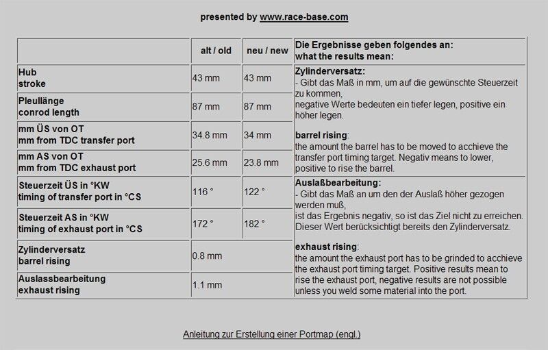

    Also hab laut Portmap gerechnet. As 142,3257 und Üs 66,9767. Da 1mm höherlegen 4,186046 Grad bewirkt müsste ich laut meiner Überlegung den Zylinder um 10mm höher legen, um As 186 zu ereichen, aber das kann ja nie stimmen. Bitte um Gedankenstütze

    Laut einem anderen Programm das ich gefunden habe muss ich 1,46mm am Zylinderfuß abnehmen und den Auslass um 3,18mm erhöhen um AS 182 und ÜS 122, das müsste jetzt so passen oder?

    welchen hub hast du angegeben? welche pleullänge?

    Pleuellänge 87mm und Hub 43mm.

    deine zeiten können nicht stimmen ;)
    miss es doch einfach mal in mm vom oberen totpunkt aus nochmal...
    dann musst nicht so viel rechnen :D
    ich habs dir jetzt mal mit einigermaßen normalen durchschnittszeiten versucht (sprich ÜS 116° und AS 172°)
    da schau:
    vorauslass mit den angestrebten zeiten 30° passt ;)

    Ich bekomme andere Zeiten heraus, siehe Anhang. Welche stimmen?

    • April 26, 2010 at 10:42
    • #36
    ja wennst richtig gemessen hast, dann deine, weil ich nur standartwerte genommen hab....
    leider sagt mir keine kristallkugel gerade nicht, ob du einen fehler beim messen gemacht hast oder nicht... mir kommen die etwas zu nieder vor, aber das sagt nix...

    • #37
    Dei Messungen stimmen schon. Also wird diese Woche der Zylinder auf einen 1mm Sattel aufgesetzt und oben 1mm abgedreht und Auslass wird auch bearbeitet. Ich werde forerst ASS 180 anstreben um den Vorauslass und den Nutzhub nicht völlig aus zu lasten.. Kopf wird nächste Woche, solange keine Komplikationen auftreten, in Angriff genommen.
