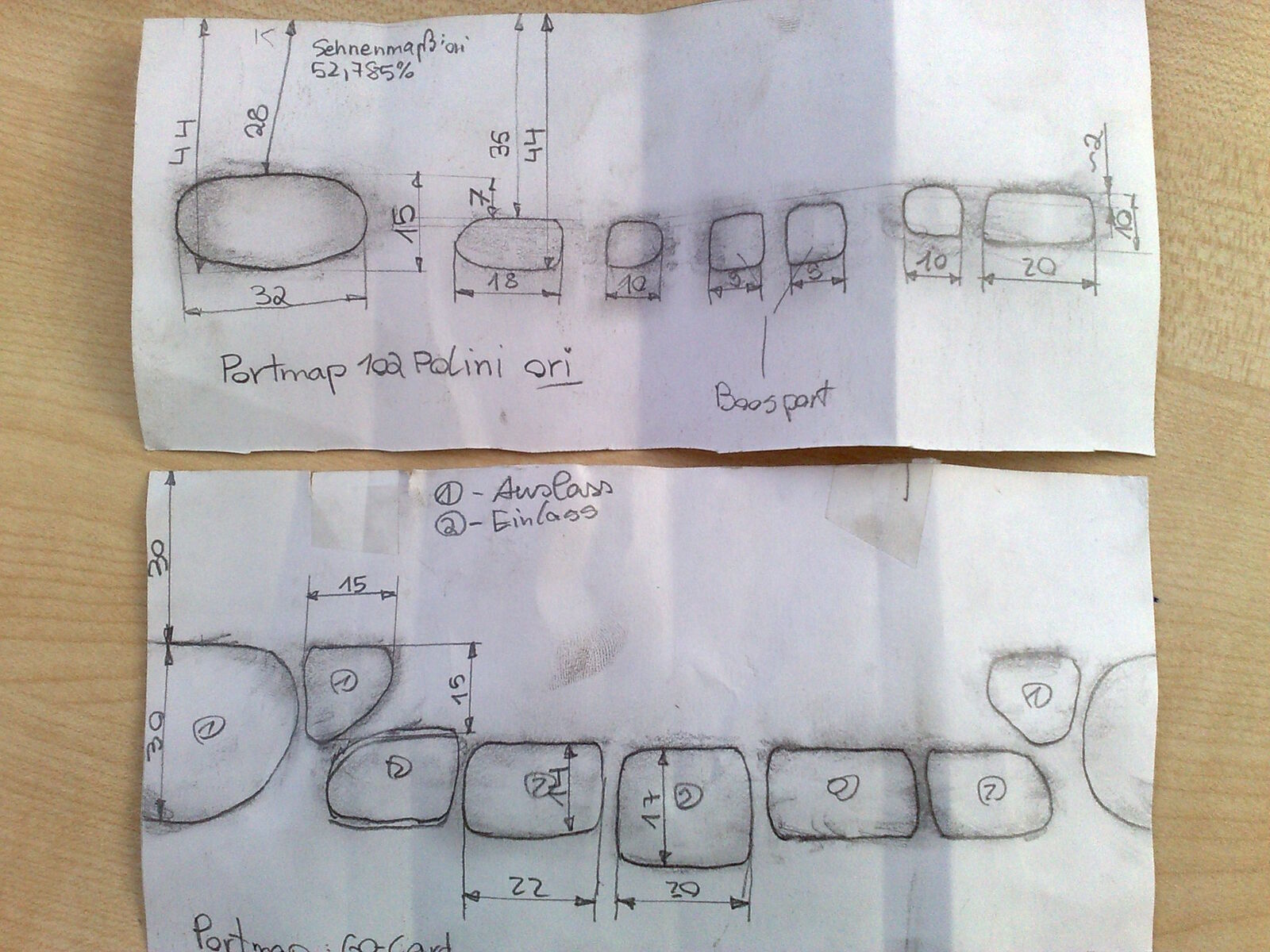

    Halllo Freunde des Vespatunings,
    ich möchte kostengünstig meinen 102Polini optimieren um mehr Leistung zu haben, auserdem will ich sehen wie viel es an Mehrleistung bringt den Zylinder höher zu legen(für Steuerzeiten) und den Auslass zu erweitern. Nur habe ich nicht so viele Erfahrungen mit den Steuerzeiten und darum kommt ihr ins Spiel.
    Ich möchte meinen Polini left verbaut lassen und forerst meinen 19Del'Orto. So zu meinem aktuellen Setup: Überströme gefräst, ori LüRa, 3.00Übersetzung, ori Zündung, sie läuft so an die 75km\h.
    Den Zylinder möchte ich wie schon gesagt höher legen und den Auslass mehr öffnen, natürlich Trapetzförmig. Als Zylinderkopf denke ich an einen 112ccm Malossikopf(112ccm weil ich den günstig bekommen wüde :-3 ) oder einen selbst gedrehten, da ich in meiner Schule Maschinen bereitgestellt bekomme, doch ist die selbstanfertigung eines Zylinderkopf ein sehr komplezes Thema.
    Nun, welche Steuerzeiten sollte ich anstreben und kann mir auch jemand sagen wie groß der Auslassquerschnitt für den Polini sein muss?
    Kann zur Zeit leider meine Steuerzeiten nicht messen, weis die jemand?
    Hab ein Portmap angefärtigt und mein Sehnenmaß beträgt: 52,785%. Auserdem verbaue ich Malossikolbenringe, wo ich doch 70% anstreben könnte.
    Freue mich auf hilfreiche Rückmeldungen eurerseits. klatschen-)

    Schau mal durch den SCK-Katalog. Den gibt's auch als PDF-Download!
    Da wird bemerkt das insbesondere der Auslass beim 102er extrem viel Potentiel bietet. Konkrete Zahlen kann ich allerdings dazu nicht nennen. Kann man denn einfach so die Malle-Ringe verbauen. Schließlich muß die Nut ja auch passen. Wenn die Ringe in den Nuten hin und her schlackern hast du sicher nicht lange Spass daran!

    Danke. Hab sie mit meiner Schublehre abgemessen, müssten passen.

    ähm, du willst aber nicht an den üverstromfenstern rumfräsen, oder?
    1,018
    60,223
    11,661
    • April 11, 2010 at 11:47
    bogenmaß auf 72% ist schon ok, das kannst du rechnen auslassform wie ein trapez sollteste auch hinkriegen. die verschärften überstromzeiten kriegst du NICHT durch fräsen, sondern durch HÖHERLEGEN (dicke fußdichtung!) des zylinders und abnehmen der gleichen höhe oben.

    hab den selben Zylinder drauf, wie kann ich den Zylinder nach dem höherlegen denn oben abflachen? Durch abdrehen? denn der muss ja plan sein wegen der Verdichtung und so..

    oben abdrehen, ja, oder planfräsen auf ner cnc
    auf ner glasplatte muss der eimer nachher sowieso plangeschliffen werden.

    Nein Überströmer sollen so bleiben, ansonsten wird es mehr ein Gebastle. Krig ich dann die Steuerzeiten durch ändern des Hubes schärfer?Oder wie jetzt?

    indem du was unterlegst ;)

    damit änderst du aber nicht den hub ;)
    der bleibt genau gleich...

    aaaa sorry hab oben, beim beitrag von chup4, falsch gelesen. welche steuerzeiten sollte ich dann anstreben?

    was fürn auspuff?

    Polini left

    mitm polini wirst du denk ich nicht weit kommen. vsp oder sowas wären dabei deutlich besser ;)

    Das ist epen das leidige Thema mit dem Geld. Wenn ich einen gebraucht und gut erhalten bekommen würde, könnte ich mir den schon leisten. Welcher wäre denn das Richtige für mir?

    "vsp1-bastelkit" im scootercenter
    wäre doch ne gute sachen wenn du nur was umschweisen musst ;)
