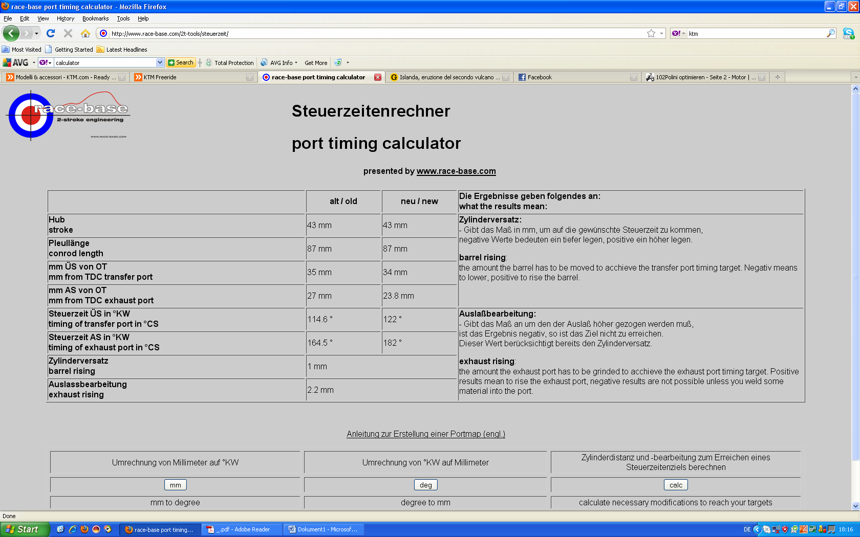

    Konnte leider nicht mehr die Steuerzeiten messen. Hallo befor ich den Zylinder runterdreh wollt ich noch mal sicher gehen ob das Theoretische im Bild stimmt. Bitte um Hilfe.

    mach das nächste mal n jpg aus dem bild, dann gehts mit dem runterladen schneller. hier hat nicht jeder 28 mbit.
    die berechnungen sind super!
