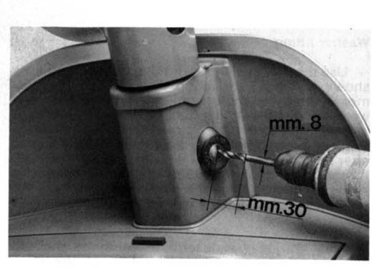

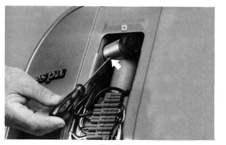

    kannn mir jemand ein bild von der pks oder der xl1 Schloss-Aufnahme von vorne in der Kaskade geben?

    • April 5, 2010 at 11:37
    Ja, findest Du aber auch in der [lexicon='Bedienungsanleitung',''][/lexicon].
