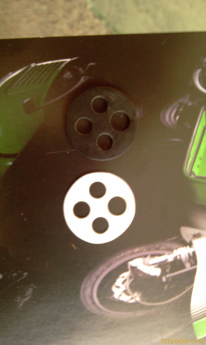

    Ich habe heute den Tank ausgebaut und den Benzinhahn mal zerlegt. Das problem liegt daran, dass die Gummidichtscheibe die verbaut ist VIEL zu dünn ist, um abzudichten. Der Drehzapfen, den man über den Hebel bewegt hat also zuwenig anpressdruck. Hab das anhand einem originalbenzinhahn von 1978 überprüft. Die Dichtscheibe ist ca. 0,5 mm dicker, der original Benzinhahn ist aber auch anders gebaut. Hab mir dann selbstgeholfen und eine 2. Dichtung aus Säure- und Lösungsmittelfestem Fiber gebaut.
    Die Fiberdichtung habe ich dann UNTER die Gummidichtung gelegt. Sie darf aber nicht so dick sein, dass die Gummidichtung dann nicht mehr in den Löchern greift, sonst dreht sie sich mit wenn man am Benzinhahn dreht. Hab 0,7 Fiber genommen. Die Gummidichtung dann einfach oben drüber. Somit hat man mehr Anpressdruck der Spange, die das ganze dann verpresst. Und zack bumm, ist das ganze Dicht. Und jetzt muss ich dann die Benzinflecken vorm Haus auf dem Granitboden wegmachen, bevor mir mein Vermieter den Hahn abdreht. :-8
