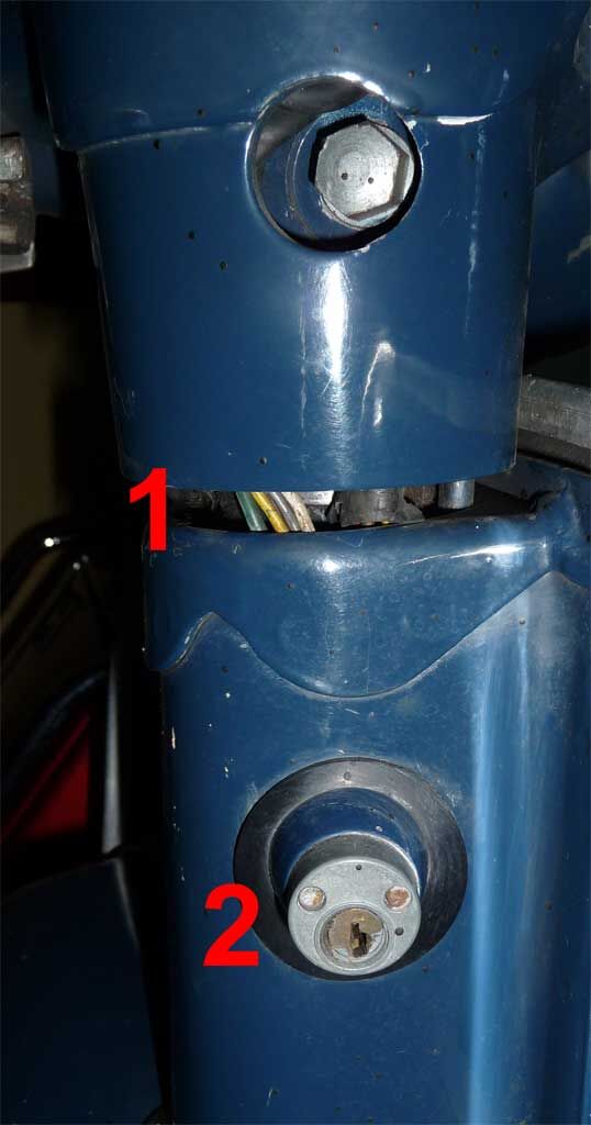

    habe auch dieses Problem (P200E BJ 1982). Möchte in den nächsten Tagen den Lenkerkopf runternehmen, da zwei Kabel meines Kabelbaumes (1 im Bild) etwas aufgescheuert sind Grund dafür ist der zu weite Lenkeinschlag nach rechts. Und nun, wenn ich leicht rechts lenke, gibts bei 2 Kabeln Funken und der Motor geht aus. Der Vorbesitzer hatte mal einen kleinen Crash und dabei ist wohl der Zapfen für die Lenkeinschlagbegrenzung verboden oder abgebrochen.
    Kann man diesen Zapfen eigentlich irgendwie von unten wieder zurückbiegen oder muß dafür die ganze Lenksäule raus?
    Und da ich nie einen Schlüssel fürs Lenkradschloß hatte, möchte ich auch gerne dieses erneuern (2 im Bild).
    Fehlt bei meiner Vespa die Abdeckung bereits? Wie soll ich da vorgehen?
    Wäre dankbar für eine kurze Anleitung, wie ich das Zäfpchen für den maximalen Lenkeinschlag richte und wie ich das alte Lenkradschloß gegen ein neues ersetze.

    Lenkradschloss: die 2 Nieten mit dünem Bohrer vorsichtig aufbohren (Köpfe ab reicht normalerweise), dann kannste das schloss mitsamt dem gussteil (blende) rausziehen
    Lenkanschlag: Schraub mal die Kaskade ab, evtl ist der lenkanschlag am Rahmen verbogen, den kannste mit nem Meissel o.ä. wieder ein stück reinkloppen, dann sollte es wieder funzen...
    Das mit den durchgescheuerten Kabeln muss nichts mit dem Anschlag rechts zu tun haben. Mein Lenkanschlag ist O.K. und ich ha das gleiche Problem mit der Zündung, wenn ich weit rechts einschlage...

    Cool, also Lenkradschloß sollte kein Problem sein.
    Die Kabel sind wahrscheinlich druch den zu weiten Lenkradeinschlag abgescheuert oder gedehnt worden. Voriges Jahr konnte ich noch mehr einschlagen, jetzt kann ich kaum noch rechts lenken. Und man sieht jetzt sogar schon Funken zum Gehäuse überspringen, wenn man rechts lenkt. Werde über jedes Kabel ein Bouchierrohr schieben, wenn der Lenkerkopf schon herunten ist.
    Mit Kaskade meinst du die Verkleidung vorne, wo die Hupe darunter ist?

    Genau. Das Plastikteil vorne. Wenn das ab ist solltest du sehen können, was an deinem Lenkanschlag kaputt bzw verbogen ist.

    Achja und das Schloß wird wirklich nur von den 2 Nieten gehalten? Es sollte sich einfach rausziehen lassen, wenn sie aufgebohrt sind (das Schloß befindet sich in offener Stellung, jedoch Schlüssel hab ich keinen mehr).
    Wie werden die neuen Nieten befestigt? Benötigt man da ein spezielles Werkzeug dafür?
  • prometheus0815
    12,971
    2,520
    • August 16, 2010 at 09:53
    Bei syquests P80X mussten wir die Nieten nicht mal ausbohren. Lappen um die Hülse und dann mit Wasserpumpenzange und viel Gefühl abruckeln.
    Neue Nieten solltest Du einfach mit einem kleinen Hammer und am Schluss evtl. einem dünnen Schlagdorn eintreiben können.

    So, die neue Lenkradsperre ist eingebaut. War nicht schwierig. :)
    Und der Lenkeinschlag geht auch wieder so, wie er sollte. Es war nichts abgebrochen, sondern die eine Verengung, die das Lenkgestänge halten sollte, war etwas nach außen gebogen. Habs mit einem Stemmeisen und schweren HAmmer zurückgeschalgen. Jetzt sehen beide "Verengungen" gleich aus und der Lenkeinschlag passt wieder! :)
