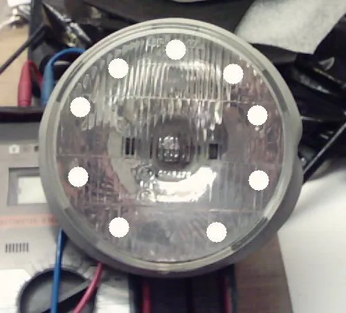

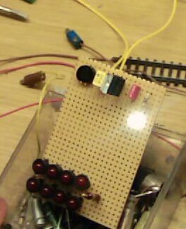

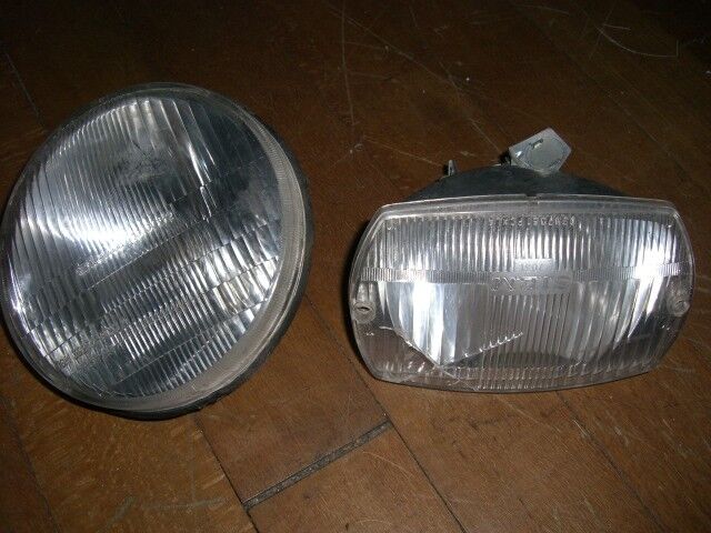

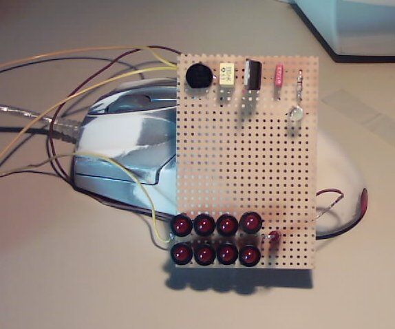

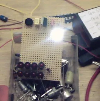

  • Hi ich habe die Sachen mal proviorisch verlötet. Im Bild 1 oberer Teil, der untere Teil zeigt eine Anordnung von Dioden welche direkt mit Wechselstrom angesteuert werden. Wobei die obere Zeile bei der positiven Halbwelle und die untere bei der negativen Halbwelle leuchtet. Ist aber zu schwach. Im Bild 2 dann eingeschaltet mit ca. 13 Volt, in einem Winken von ca. 20 Grad aufgenommen. Im dritten Bild dann gerade aufgenommen. Man beachte den Unterschied in der Helligkeit. Aus Kostengründen wurde eine LED mit KLEINEM Abstrahlwinkel verwendet. Bei Rück- oder Bremslicht nicht besonders gut. Weiter, hat jemand noch einen defekten Scheinwerfer? ich möchte versuchen ein "Tagfahrlicht" im Scheinwerfer zu installieren wie im letzten Bild.
    Ach noch eins, der längere Draht der Diode an die Plusleitung, beim 7805 wenn der auf der Kühlfläche liegt und die Anschlüsse unten sind, ist links der 1. Anschluß.
