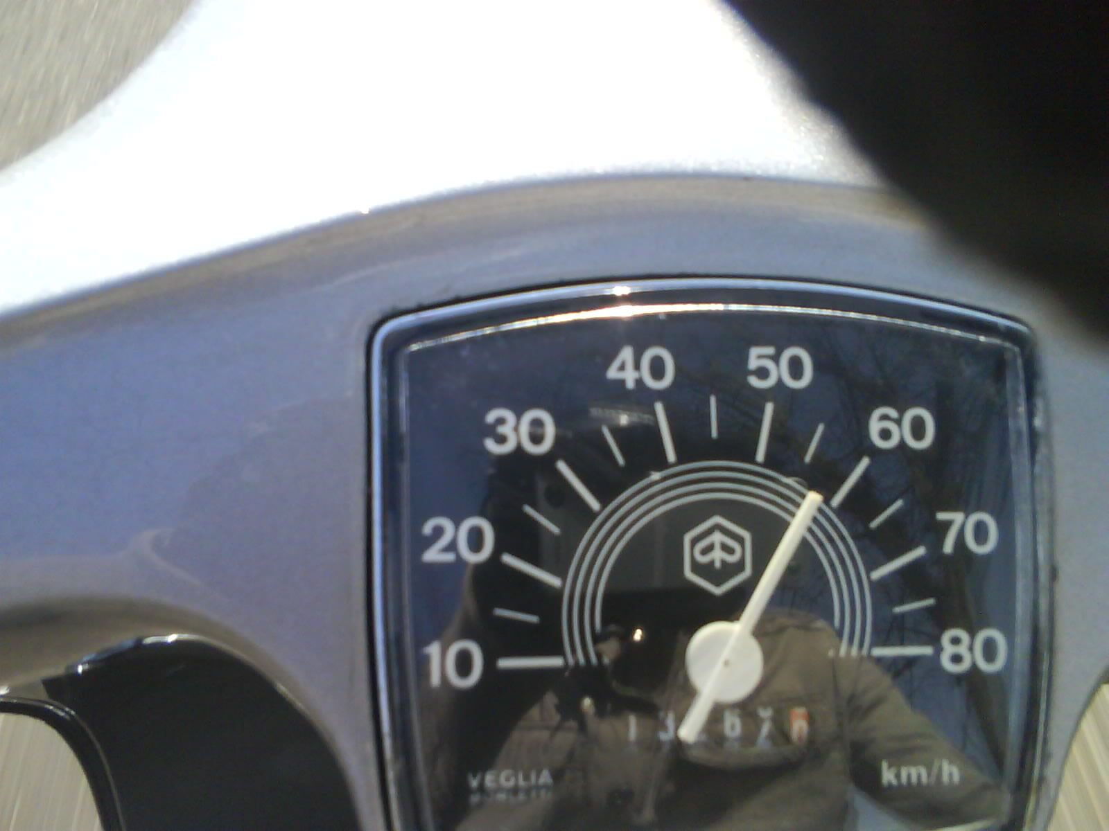

    die Diskussion um Höchstgeschwindigkeiten ist ohne genaue Setup Angaben hinfällig..
    Ich habe ebenfalls ne 78er Spezial, die ich mit der 70 er HD und dem ungedrosselten Pott auf 48km/h habe eintragen lassen. Vergaser ist der 16/16er wie es auch in den Papieren steht...
    Höchstgeschwindigkeit laut Tacho -> siehe Bild.
    Laut "Sie fahren Schild": 55 und mein Autotacho zeigt wenn man mir hinterherfährt auch knapp 60 an.
    Alles legal, da mittels Gutachten eingetragen.
