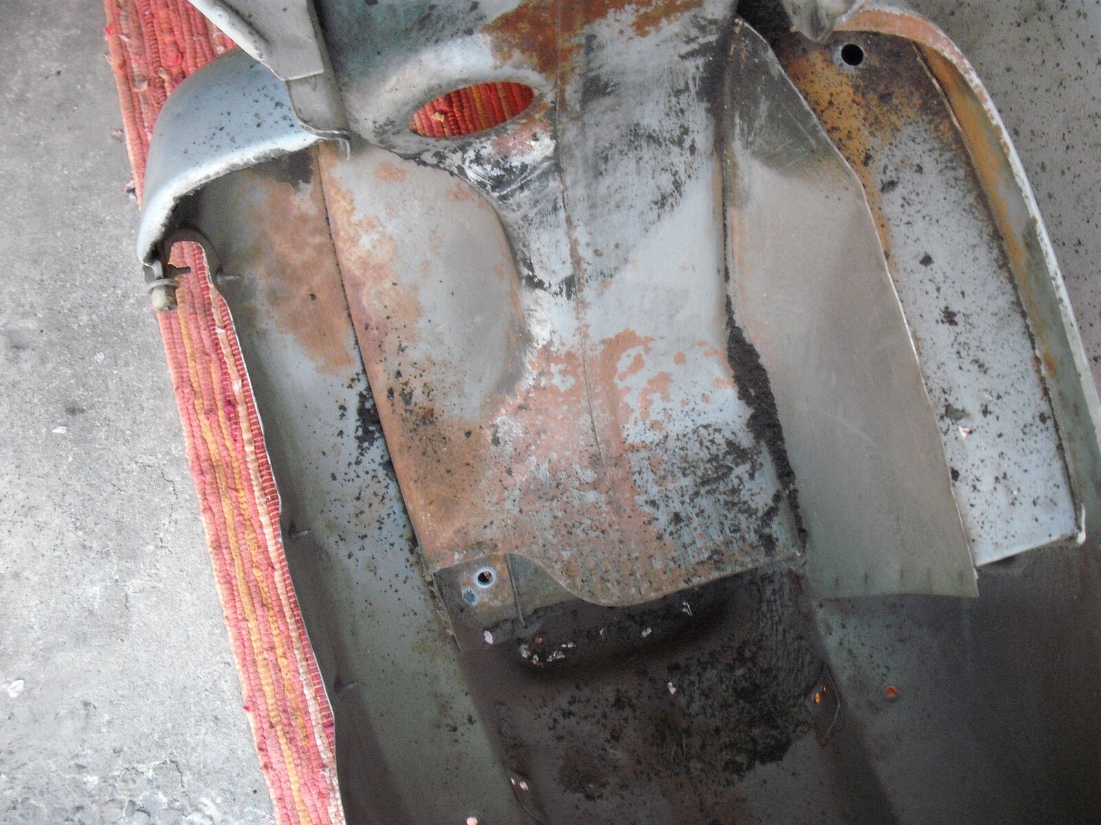

    Hallo Leute,
    Ich wollte mir ein paar Typs holen wie man am besten die Roststellen unten am blech behandeln kann. Den Rost abschleifen ist mir klra, aber mit was für Zeugs kann ich es danach behandeln so, dass alles wieder dicht ist?
    Die Karre ist bald Fertig.

    Hey,
    probiere es mal mit Rostlöser. Danach könntest du mit einem klaren oder farbigen Rostschutzlack arbeiten. Gibts alles beim KSD.

    Rostlöser wäre WD40 oder Caramba oder so. Sebz meint eher Rostumwandler wie Fertan o.ä., den Du manchmal im Baumarkt oder, wie erwähnt, z.B. im Korrosionsschutz-Depot (EDIT: doch nicht offline. Link korrigiert dank shova50s Hinweis unten) bekommst. Danach kannst Du ganz normal grundieren und lackieren.

    Zum Korrosionsschutz hat jeder Resto so seine eigene Meinung,
    wie z.B. was tu ich gegen Kopfweh?
    Am besten wirklich beim "Korrosionschut-Depot" Katalog besorgen,
    sich mal ca. ein Stündchen in die Materie genau einlesen, dann entscheiden.
    Ich habe solche Stellen wie Deine immer mit Fluid-Film mehrmals eingesprüht,
    und nach ca. drei Tagen Einwirkzeit mit Perma-Film eingeschmiert.
    Der Rost-Blocker "BOB" dringt auch sehr gut in die Rostherde ein.

    wenn sowieso lackiert wird, empfele ich dir den rahmen sandstrahlen zu lassen
