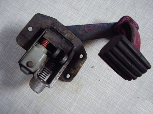

    • April 18, 2010 at 08:13
    Die Position des Schalters ist nicht besonder gut erreichbar. Denn der sitzt am Fußbremshebel, und der muss dafür ausgebaut werden. Auf dem Bild ist der zu sehen. Aber bis man diesen Blich hat, muss man folgendes machen, Bremse am Hinterrad aushängen, Das Gummi vom Pedal abnehmen, die drei Schrauben herausschrauben, und dann das Pedal abnehmen. Aber ich würde zuerst mal ein Messgerät in die Hand nehmen und messen, denn das Ausbauen ist gelinde gesagt eine Zumutung, und der Schalter ist es dann warscheinlich auch nicht sondern nur eine schlechte Steckverbindung.
