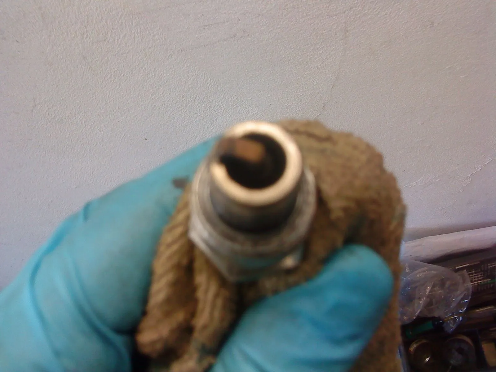

    • April 20, 2010 at 10:37
    SORRY LEUTE!!!
    war grad am roller. ein fehler meiner seits. war die 90 hd schon drin. hab jetzt die 94 hd verbaut. leider kein besseren erfolg. läuft immer nur mit choke. gas nimmt sie nicht richtig an.
    die zk mit 94 hd nach ca 5 min lauf
    index.php?page=UserGalleryPhoto&photoID=5064#profileContent
    nun jetzt. nd oder hd vergrößern???

  • HansOlo
    Cpt. Totalausfall
    497
    21,812
    4,017
    60
    Südliches Oberbayern
    • April 20, 2010 at 12:04
    ach du warst das :D
    passt der luffi an den gaser (sorry, ich kann hier keine links klicken, daher seh ich nich welcher das ist)
    dann mach den mal probeweise drauf und schau wie es sich verhält.
    ansonsten kannst auch mamas nylons missbrauchen ;)
    hauptsache du nimmst ihm jetzt mal etwas luft, und kuckst wie er sich dann verhält. (nur zum testen!)
    wirds besser, dann musst du mit der düse rauf (oder nen luffi verbauen)
    ändert sich nichts, würd ich in richtung falschluft tippen
    wirds schlechter (was ich mir nicht denken kann) dann weiß ichs erst mal nicht ?(
    2-)
