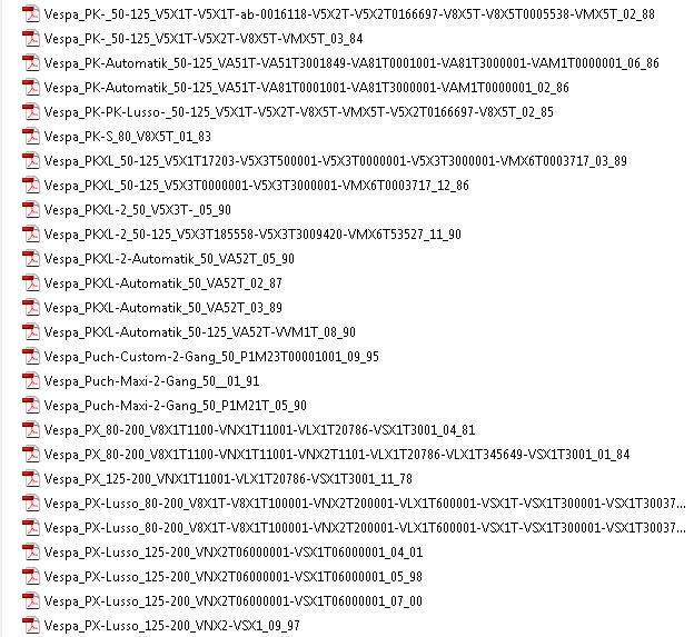

Das fängt doch schon bei der Überschrift an "Smallframe", darunter fällt alles was 50ccm hat und Vespa heißt. Da ist alle durcheinander. Warum glaubst Du unterscheiden die Piaggio-Leute diverse Typen? Hier mal die Auflistung der Ersatzteillisten. Selbst Da steht bei einigen Teile; FIN oder Motornummer beachten.
