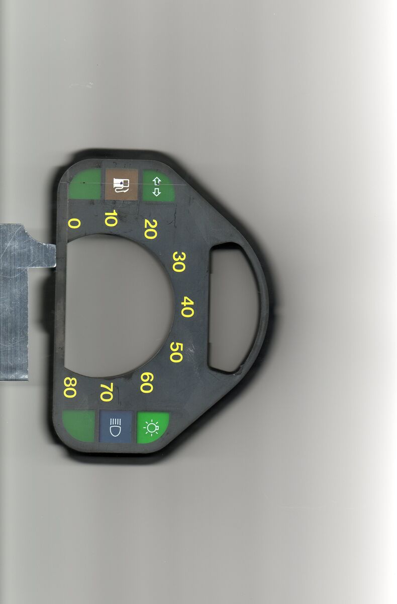

    ganz einfach eigentlich
    schau den lenker an wenn er einen großen tacho hat ist es ne xl 2
    die xl1 hat einen runden tacho
    oder du schaust wo dein joke ist die xl2 hat ihm am lenker ein kleiner hebel über der bremse
    die xl1 hat ihn unterhalb des sitzes ein kleines stück übern benzinhahn
    hier ein bild vom tacho der xl 2
      • 49.7 kB
      • 790 × 1,200

    das ging ja schnell!
    Besten dank
    dann habe ich eine XL2
