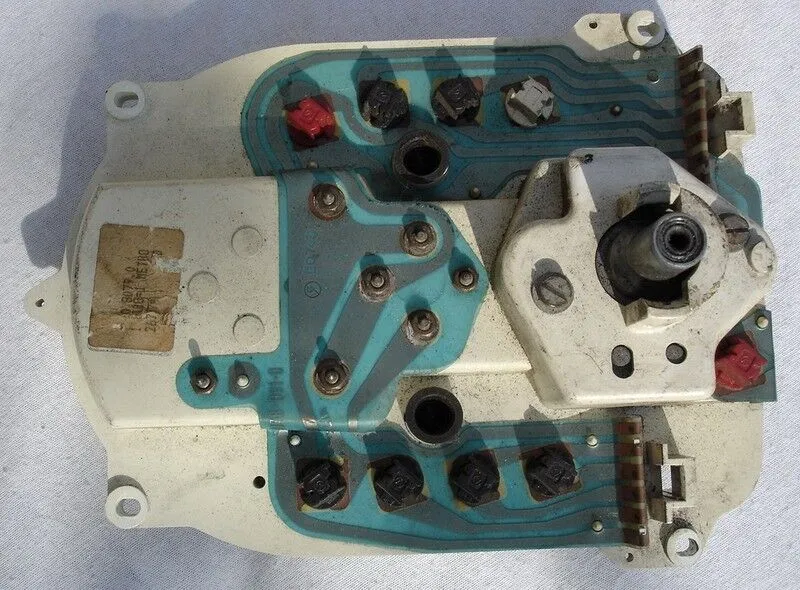

    Mit den mittigen (auf dem Pic leicht gammeligen ) M 5.5 Messingmuttern
    ist der DZM mit der Folienplatine verbunden = Kontaktstellen
    Auch dort Kontaktspray drauf bzw. lösen & mit Stahlwolle reinigen

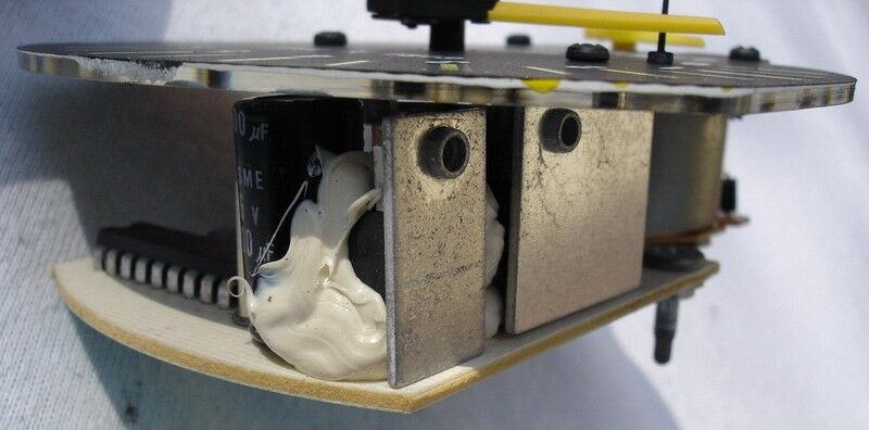

    Der eigentlich DZM sieht von unten dann so aus.
    Rechts wird er mit der Folienplatine verschraubt.
    Oben links die 3 Lötstellen und die 4 rechts davon kontrollieren
    Hier kommt es gerne im Dauervollgasbetrieb zu Überhitzung & Kontakt geht verloren.
    Diesen beiden Kühlblechen mit Hitzepaste lösen sich dann gerne etwas.
    Besonders das äüßere kleiner mußte ich schon 2 mal nachlöten
