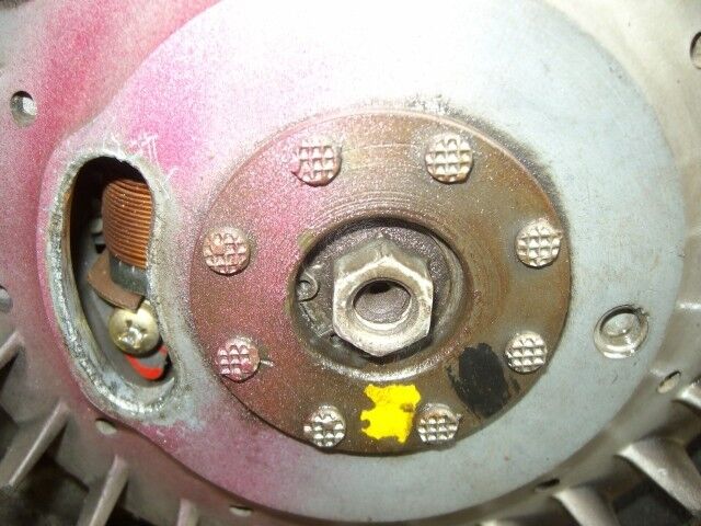

    okay vieleicht handelt es sich um ein missverständniss. Ich sehe ein seegering :) und nun? ich hab mal ein foto angehängt auf dem man den ring sieht wenn ich was flasch verstanden habe klärt mich bitte auf. Achso bitte steinigt nicht mich für diesen rosa zuckerguß -.-

    Hat sich das Polrad denn beim Schrauben mit nach vorne bewegt? Müßte eigentlich wenn ich das Bild richtig interpretiere. Wenn ja fehlt wahrscheinlich nur noch ein kurzer Zug. Im Notfall Mutter festhalten und eine passende Schraube von vorne rein damit es das Polrad voll abzieht.

    hm also so wie ich das gesehen habe hat sich das Polrad nicht mit nach vorne bewegt. Es hat versucht mitzudrehen alsich die mutter gedreht habe aber das ist ja normal. Die mutter lässt sich auch nicht ganz abdrehen das ist doch soweit auch richtig oder? Ich hab nämlich keine ahnung mehr wie das ding abgehen will :D

    Dann wird es doch jetzt erst ernst. Das Polrad muß blockiert werden und dann drehst du die Mutter raus und durch den Seegering wird dabei das Polrad abgezogen.

    ahhh :D ja wenn das so funktioniert ich muss also nur das Polrad blockiern und weiter drehen. Wie ich das Polrad blockiere ist dabei egal oder?

    Ne, natürlich vorsichtig damit du keine Luftschaufel abbrichst. Es gibt spezielle Blockierwerkzeug für oder ohne Blockieren mit einem Schlagschrauber wenn du einen hast. Ansonsten benütze einfach mal die SuFu.

    ja schlagschrauber habe ich. Ich werds dann mal probieren vielen dank für die hilfe.

    Okay hat wunderbar funktioniert ;) danke Ich hab auch grad 2 neue fragen.
