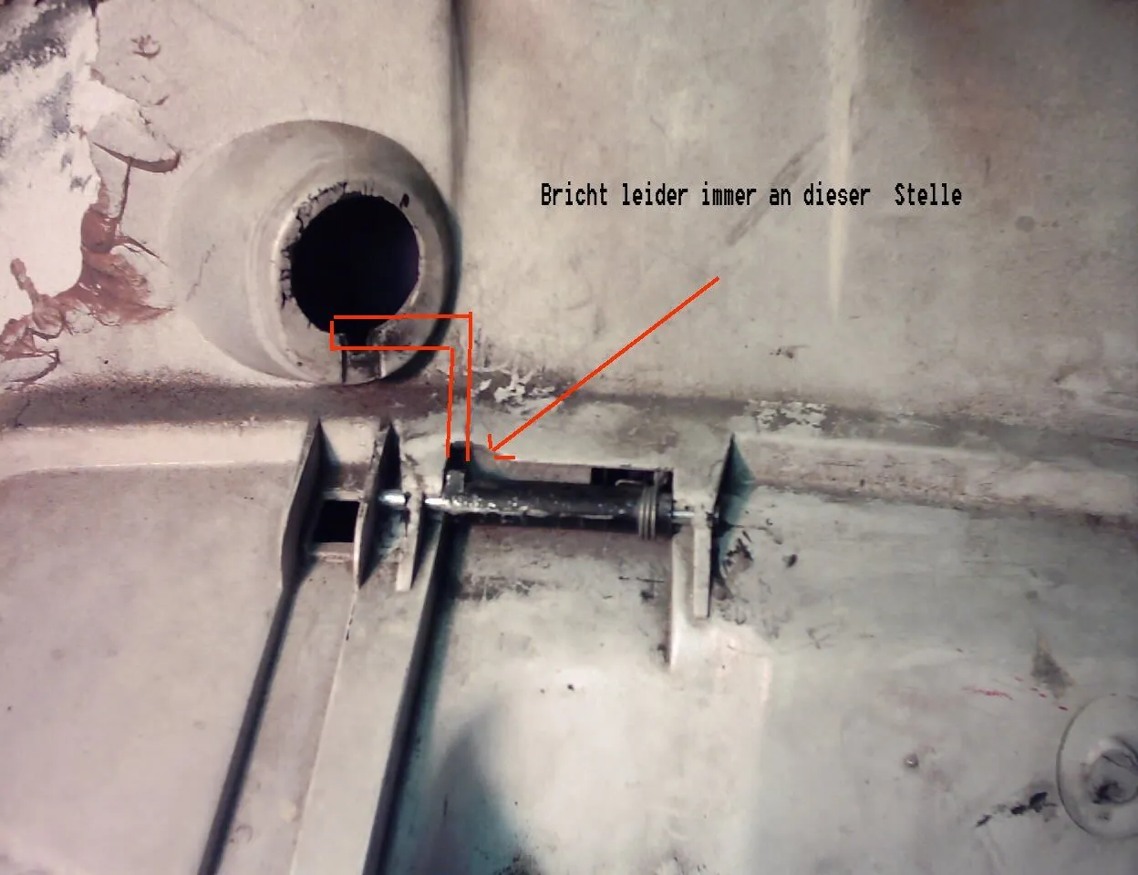

  • Jau, dann ist dieser Hebel gebrochen. Jetzt beißt sich die Katze in den Schwanz. Das Fach bekommst Du nur auf, wenn Du das schloß drückst. das ist aber kaputt und müsste gewechselt werden. Daß aber geht nur bei offenem Handschuhkasten. Ich schick Dir ne Mail wie Du vorgehen kannst.
