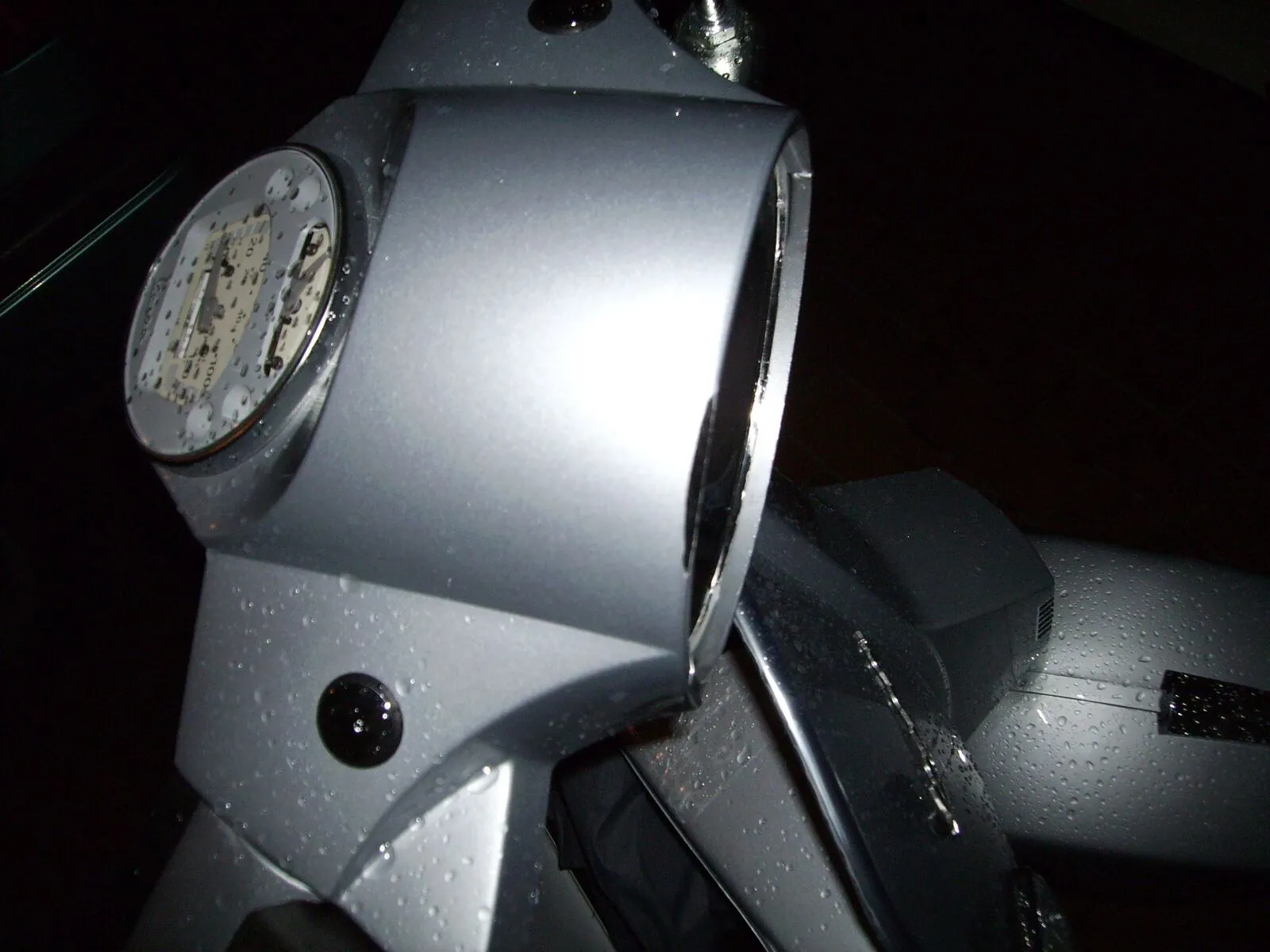

    Abend,
    hatte nen Unfall, schon nach 3 Wochen, weil so ein Arschloch meinte er müsse mitten auffer Gasse ne Vollbremsung hinlegen, aber Kosten übernimmt vll Unfallkasse, da Wegeunfall.

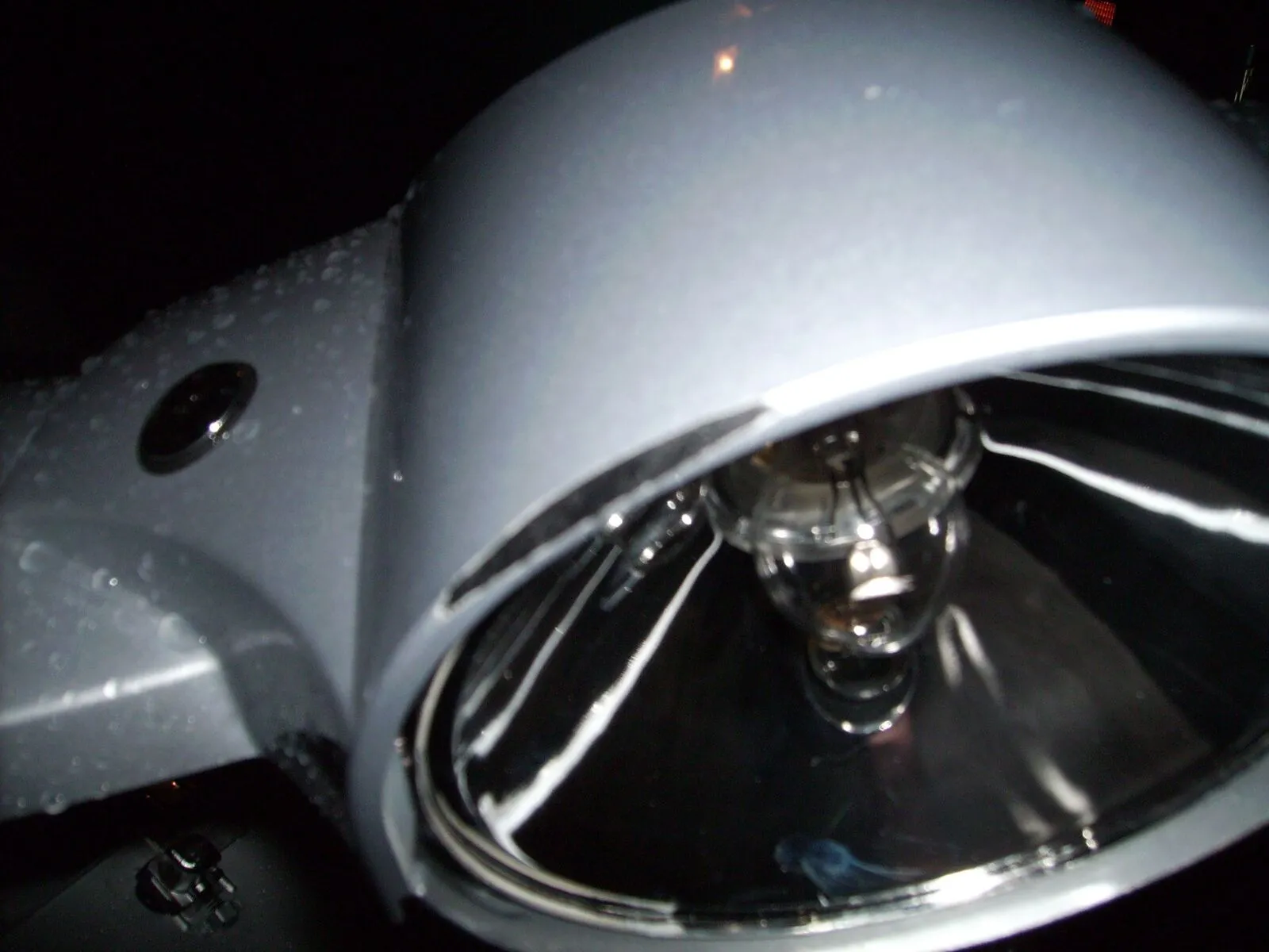

    Bei dem Unfall hats meine Vespa so hingehaun, daß an der Lenkradabdeckung, oberhalb des Scheinwerfers Lack/Plastik abgeschürft worden is (siehe Pix).
    Wie kann ich die Stelle am Besten ausbessern? Mehrere Schichten Lack drüberpinseln? Brauch ich gleich ne neue Abdeckung?

    Wenn die Kosten übernommen werden, tja kauf dir das Teil neu. Ansonsten Nassschleifpapier, mit 180er anfangen, dann bis 360er(müsste reichen). Nasschleifpapier wirklich in Verbindung mit Wasser verwenden, habe schon die dollsten Dinge gesehen. Danach Füller bzw.Haftprimer und den Originallack. Wenn es Metallic ist vorher üben! Zum Schluß Klarlack.

    Danke, werd ich morgen ma probieren wenn ich den Lack von der Lackiererei bekomme.

    Ich habs ja beim Anrollern in Aschaffenburg gesehen.Im Nachhinein fällt mir ein: Du kannst doch da nen Lampenzierring drauf machen.
    So was z.B. :
    [Blockierte Grafik: http://www.sip-scootershop.com/upload/images/abbildungen/00006686_003.jpg]
    Mit 10,36 € die günstigste Lösung und sieht gut aus.

    Ja das is geil, hat mir en Kumpel auch schon vorgeschlagen, is am billigsten und sieht denke ich gar nicht mal so schlecht aus. Werd ich wahrscheinl. machen, danke für den Link!

    Also ich würds reinigen, minimal Feinspachtel auftragen und versuchen, die Form wieder hinzukriegen..danach halt lacken ;)
    Is garnicht so schwer mit Spachtelmasse.. =P
