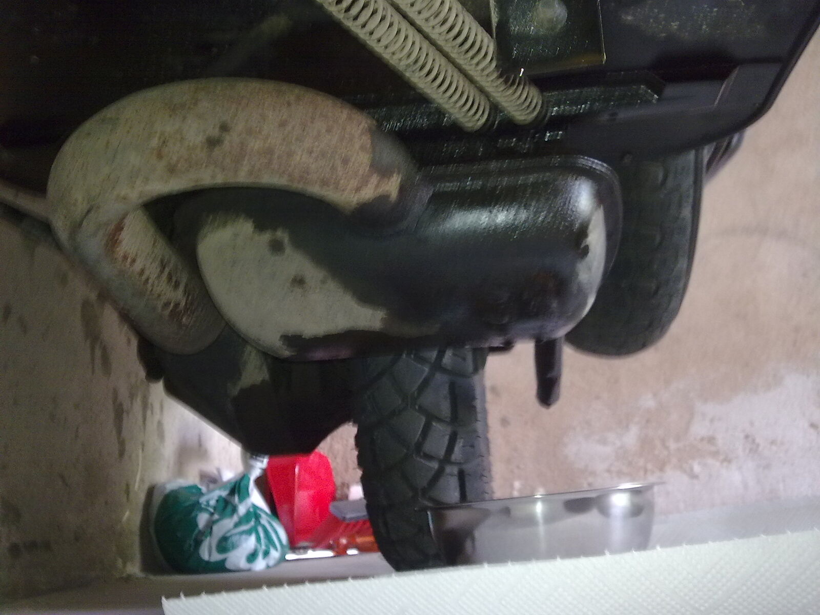

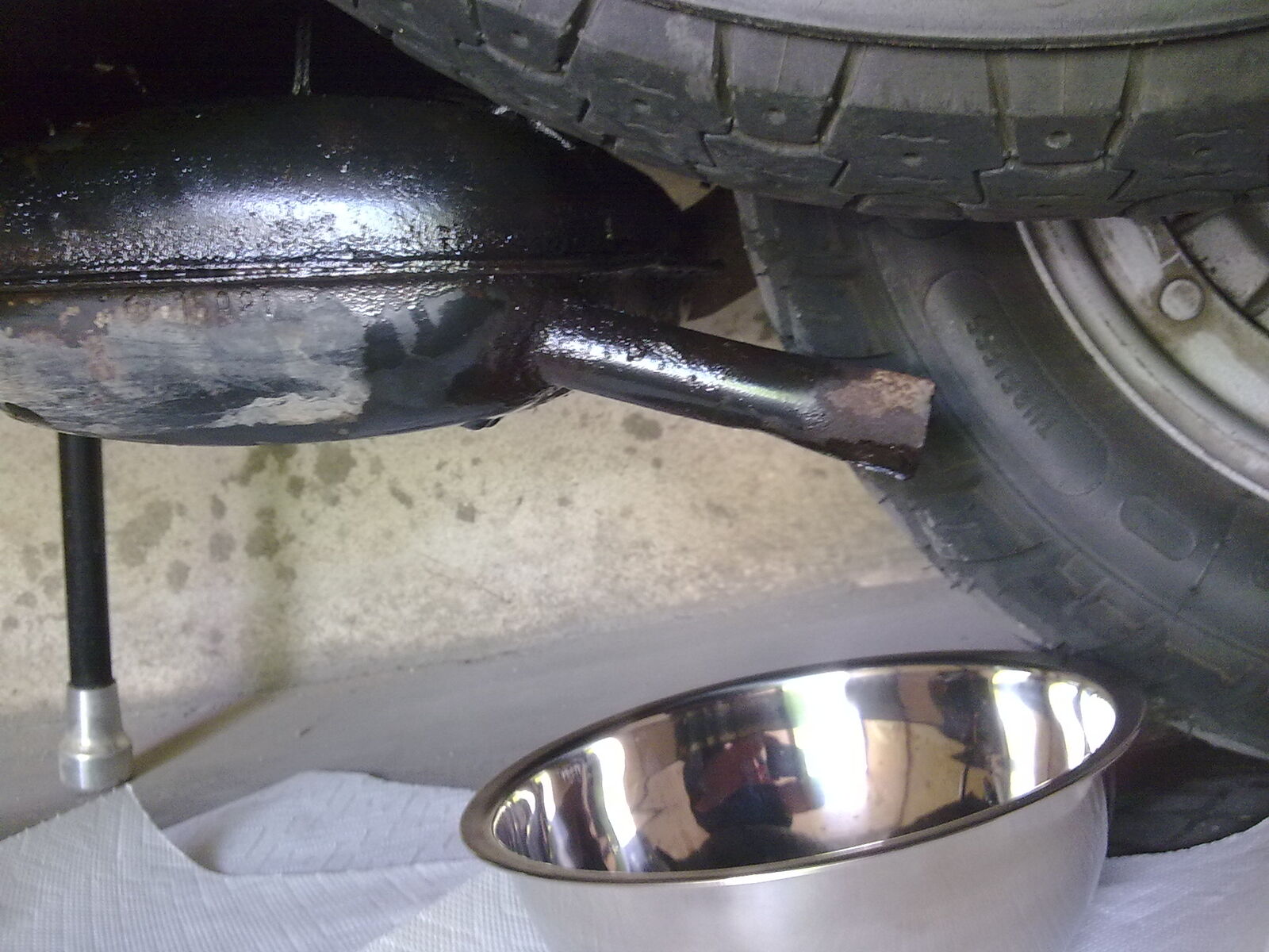

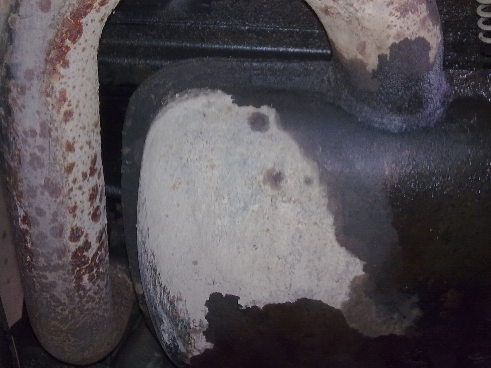

    Ok, das Rätsel is teilweise gelöst... Es läuft doch Benzin aus! Ich hatte es nur nicht wirklich gemerkt, da ich eigentlich jeden Tag gefahren bin. Jetz war ich im Urlaub und die Gute stand ne Woche. Ungefähr zwei Liter Sprit waren noch drin. Als ich zurück war, war sie leer. Mittlerweile kann man auch richtig sehen, wies tropft, als ob es schlimmer würde. Je mehr ich tanke, desto mehr läufts raus...
    Die Flüssigkeit kommt aber nicht aus dem Vergaser, sondern tropft irgendwie von unten auf den Auspuff und dann am Endstück runter. Der Unterboden is schön nass, kann aber nicht sehen wos genau herkommt. Woran könnte das liegen? Benzinhahndichtung undicht? Tank undicht?
    Hab ma Bilder gemacht:
      • 247.81 kB
      • 218
      • 222.2 kB
      • 205
      • 199.49 kB
      • 226

    mach halt mal den tank weg dann siehste, ob unten in dem "raum" ne kleine pfütze ist, kann sein dass der sprit durch eines der löcher (zb bremszug) raustropft und dann auf den auspuff
    • June 24, 2010 at 19:46
    Da wird sich wohl eine Dichtung vom Benzinhahn verabschiedet haben, vermutlich die kleine mit den 4 Löchern.
