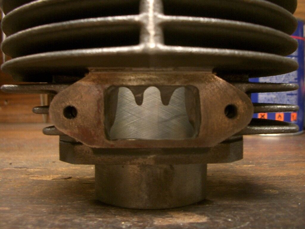

    so . Es geht weiter :
    Keine Banane sondern Simonini Tailgun ( thx PK50S )
    Bzgl. Auslass frag ich Scauri morgen eventuell der hat zurzeit soviel zu tun.
    ( Neuer Zylinder in geraumer Zeit in Sicht )
    Auf jedenfall den Einlass fraesen in der Breite nich Hoehe wegen der Steuerzeiten ausser man hat bock auf rechnen :D

    es gibt genau 3. grundsätze zum zylinder bearbeiten (die auch shcon hundertmal gepostet wurden):
    1. Auslass
    2. Auslass
    3. Auslass
    50erl:
    einlass in der breite ist totaler blödsinn und schwachfug! zumindesat bei einem direktgesaugten Malle! (wennst den drehschieber meinst, dann würds passen... ;) )
    warum, weil da meistens (und beim malle auf jedefall so) die offenen stellen der ringe sitzen.... also super idee den einlass in die breite zu reissen, weil dann hast mit sicherheit früher oder später nen ring der da einfädelt!
    also lassen!
    wenn dann nach oben und zwar so, dass die stege freigelegt werden und Nasen stehen bleiben (so wie beim 136er auch):
    ausgeliehen aus GSF Malle Diskussionstopic
    ich geh aber eh davon aus, dass du nur nen drehschieber hast und dann den boostport aufgerissen hast... ob das jetzt so der brüller ist.. keine ahnung :D
    den auslass machste auf 67 - 70% Sehnenmaß breit und in der höhe darfst nichts machen, wennst die steuerzeiten nicht verändern willst Erst nach dem Messen der Steuerzeiten und nach evtl. unterlegen kannst du dann den rest 1-2mm oben abnehmen (das heisst du musst das 0.1 mm genau hinbekommen nachdem du die zeiten gerechnet hast!.. weil sonst kanns sein, dass die kiste nix mehr zieht. nach unten würd ichs nicht machen (ich habs gemacht...) weil du dann die zeit verlängerst, in der Auslass und Überströmer gleichzeitig offen sind.. sprich du hast mehr spülverluste... die du aber durch einen RAP wieder recht gut ausgleichen kannst...
    gleichzeitig bietet sich eine Trapezform mit rundlichen geraden an! oben breiter als unten um nen schönen resokick zu bekommen. je gerader die obere kante, desto böser... allerdings halt auch umso weniger haltbar... (auch hier das einfädelproblem der ringe!)
    im allgemeinen:
    pass erst mal die Überströmer vom Motorblock an die vom Zylinder an... das reicht fürs erste eh!
    und du kannst schön den umgang mit dem fräser übern und dich einlesen.. wennst dann soweit bist, dann kannst ja schnell nacharbeiten...
    wär schade um den schönen zylinder....

    Naja einlass ist schon auch wichtig...was bringt drin riesenauslass und große überströmer wenn nix zum überströmen und auslassen da ist ;)
    ich würd mal eher 65-67% sagen, bin mir nicht sicher was die ori-ringe da aushalten.

    Un dwie kann ich das mit dem Sehnenmaß machen/bestimmen?65-67 %? Wie viele mm sein das in der Breite?
    bringt es denn was wenn ich nur die Breite ändere?
    ist ein malle
    das sollt der schon mitmachen ...
    bin bei dem 112er auch auf 69% gegangen... aber halt erst 150 km drauf.. aber macht keine mucken bis jetzt
