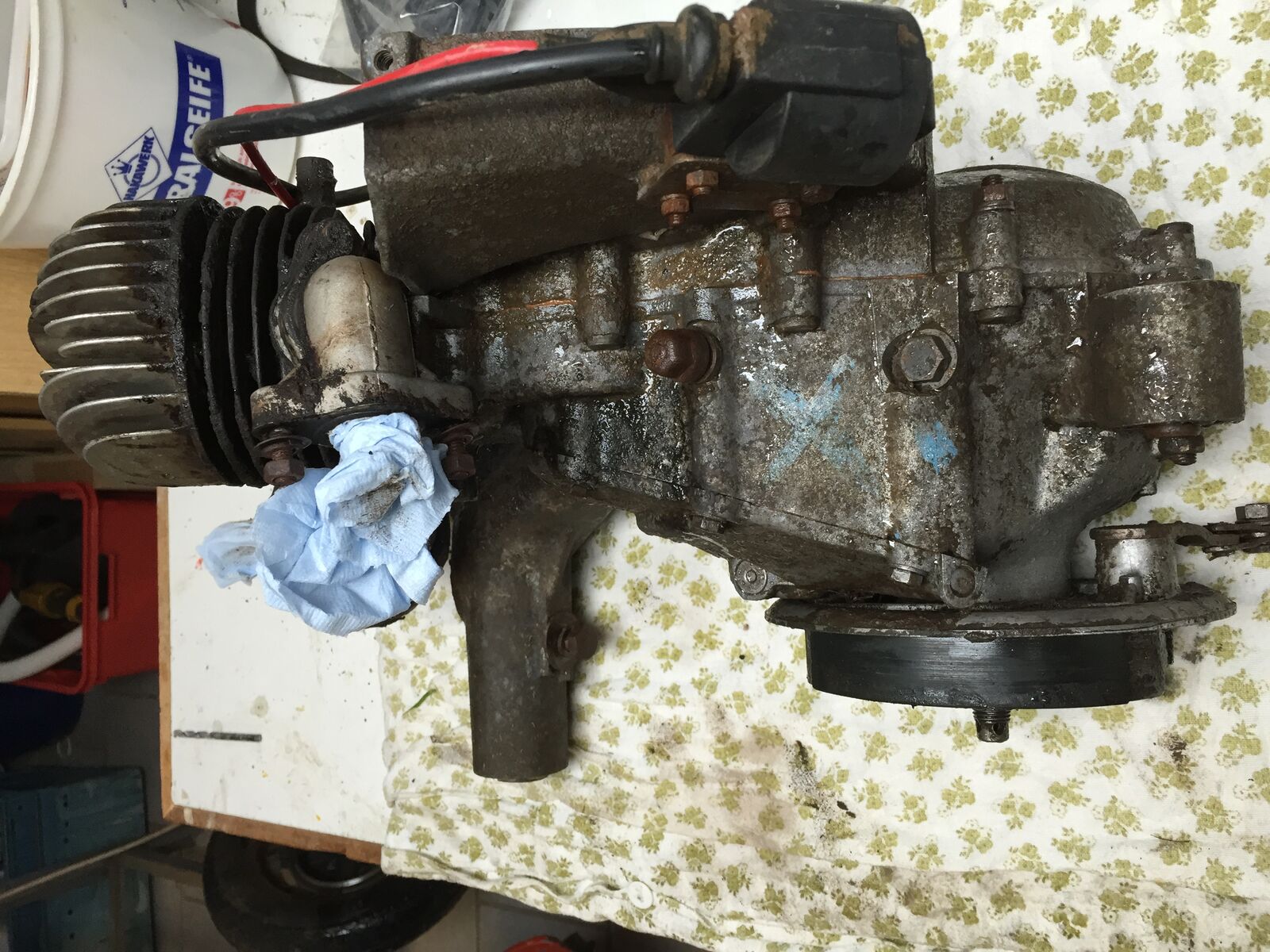

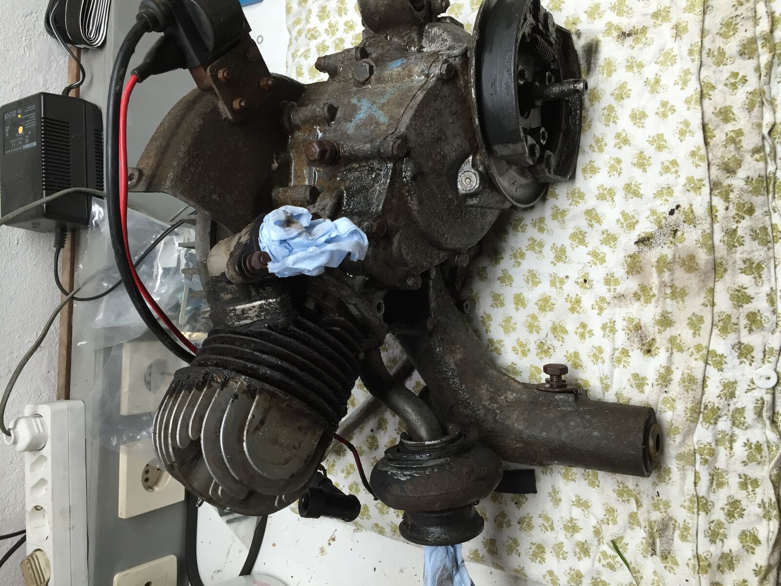

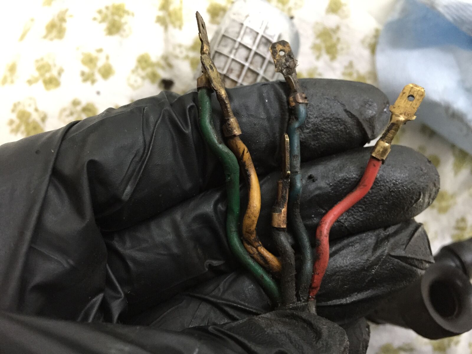

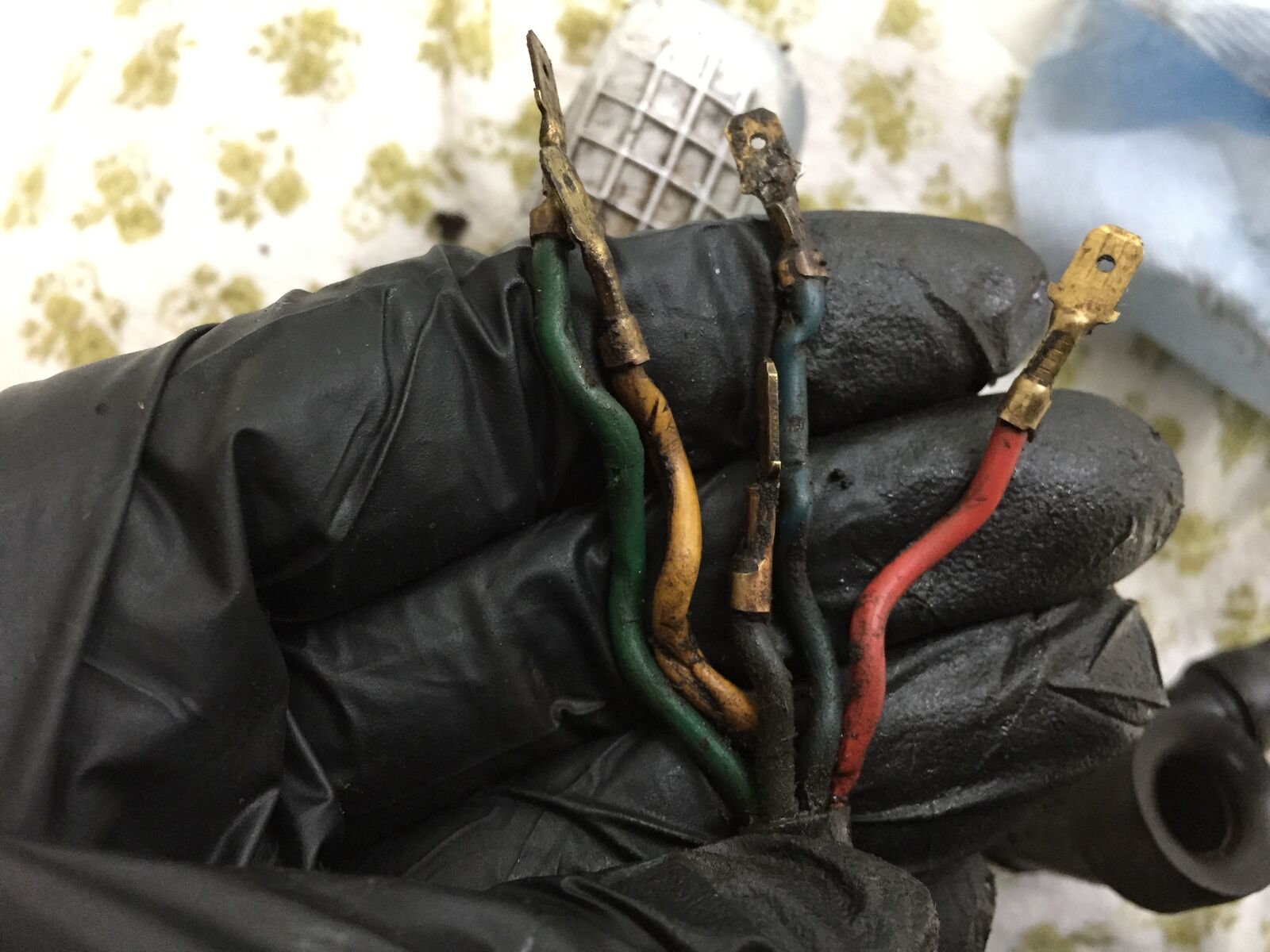

    Scheue mal nach, was du bereits drin hast. Eine 81er Spezial sollte eigentlich eine mit 4-fach-Blinker sein, wenn für den deutschen Markt. Dann sollte die in der linken Backe auch ein Halteblech mit einem 12V-Spannungsregler haben. Wenn ja, kannst du dann eine 5-Kabel-Zündgrundplatte aus einer PK und ein passendes Polrad dazu verbauen. Aber: Die Spezial hat den spitzen Konus (17er Schlüsselweite Polradmutter). Dann passt nur das aus der PK S, die auch einen spitzen Konus hatte.

  • Wenn es eine deutsche 12V 50 Spezial ist, funktioniert das originale Schwungrad auch mit der ZGP von der PK mit elektronischer Zündung (an unserer Spezial - 4Blinker, Bj. 1980 - getestet).
    Die Änderungen waren nur ZGP gegen die von der PK tauschen und eine CDI statt der Zündspule.

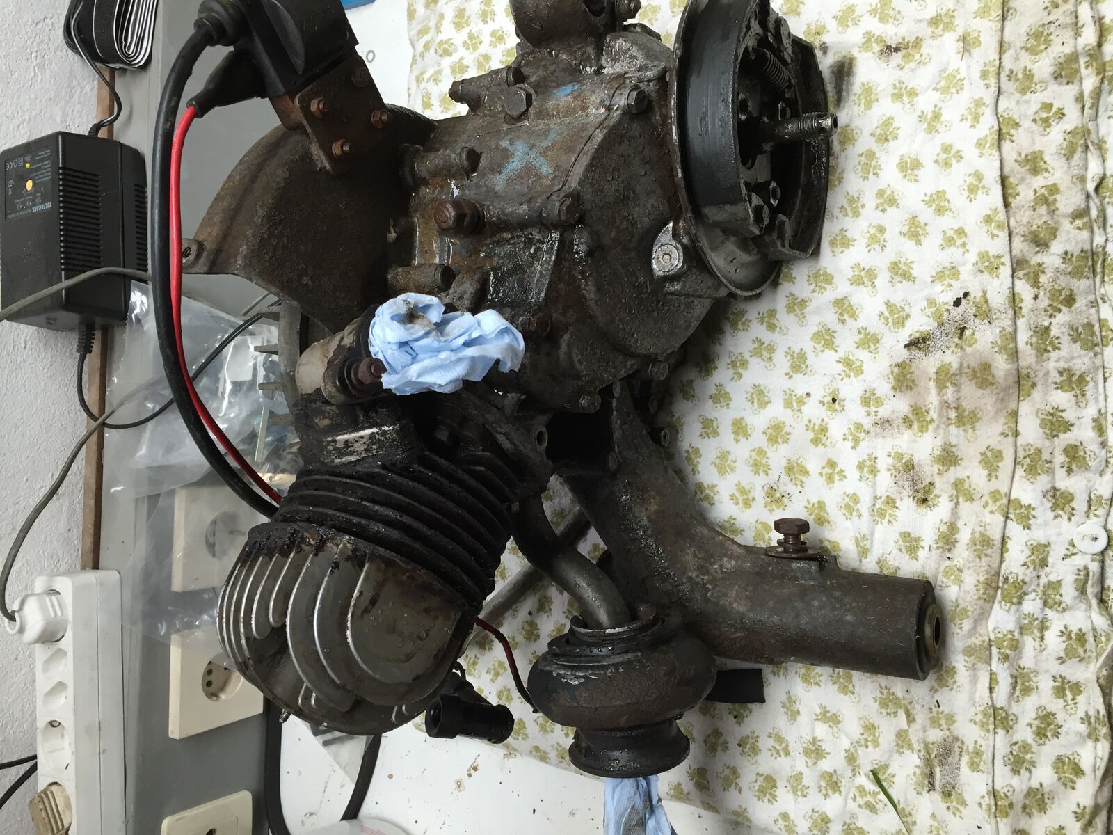

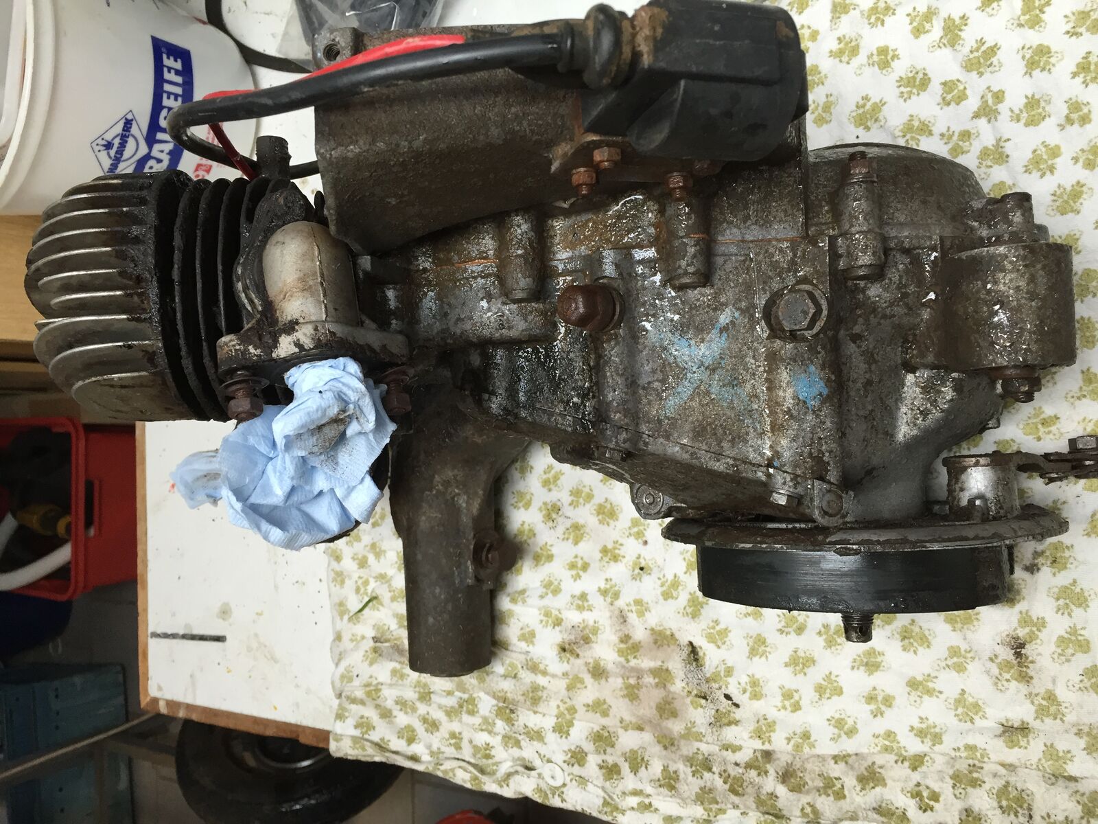

  • hallo und vielen dank.
    also ist wohl eine 6 volt anlage verbaut. zumindest sind die birnen in den blinkern 6 volt.
    sie hat auch nur die beiden lenkerendblinker.
    macht es wirklich sinn auf die anlagen der PK 50 umzusteigen, ich mein ich benötig ja doch alles, also polrad, cdi und zgp.
    ist es dann nicht besser ein komplett neues set zu kaufen statt "zu basteln", oder sind die nachrüstsets nix?
    anbei mal ein paar bilder die ggf helfen einzugrenzen was ich da nun habe.
