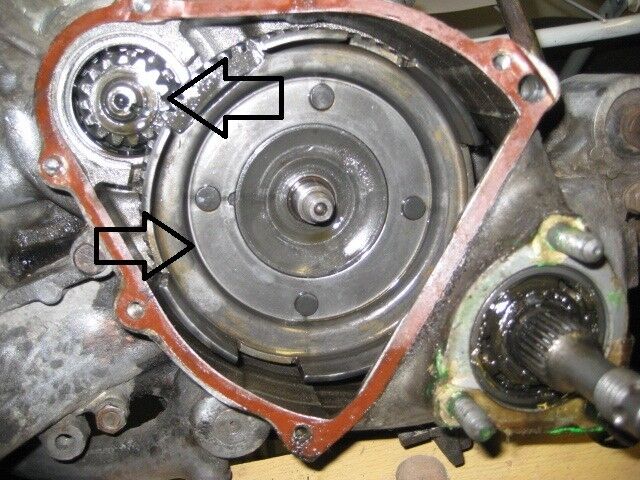

Wie das Getriebe einer V50 öffnen?
das zahnrad sollte einfach runter gehen wenn du die schraube gelöst hast. beim kupplungskorb musst dus mal mit heißmachen versuchen und dann mit einem kunststoffhammer den dorn auf die andere seite durchschlagen. dabei solltest du aber den motor gespalten haben.
so habe ich es gemacht. ob es ne andere lösung gibt sehen wir ja gleich.
gruß luki
meinst du mit dorn das ding in der mitte vom kupplungskorb ?
jep, weil mit einem abzieher wirst da wohl net hinkommen
okay, warum soll man den denn heiß machen ?
damit sich das material dehnt, versuch aber nur den korb heiß zu machen und net den "dorn"
okay ich werds versuchen. wo sollte der dorn denn dann rauskommen ?
auf der anderen seite
ich hab den motorblock auf der anderen seite noch nicht geöffnet. muss ich das dann noch machen ?
versuchs mal mit heiß machen und evlt VORSICHTIG dran ziehen ggf. mit einem keil oder so, wenn das net geht musst wohl oder übel auf machen.
Halt mal, jetzt fällt es mir langsam wieder ein. auf der anderen seite sitzt n kugel lager das du net beschädigen solltest also bleibt dir wohl nichts anderes übrig wie den ganzen motor zu spalten.
ansonsten würd ich mal im Lf bereich nachfragen, könte sein das es da ein paar kleine unterschiede gibt;)
ne tut sich nichts
1. Polrad ab
2. Alle Schrauben lösen die, die die gehäusehälften zusammenhalten lösen
3. Kuluseitig auf den Tannenbaum (Also des Ding was durch deinen Kupplungskorb guckt) und KurBelwelle abwechelnd (am besten mit nem Gummihammer) schlagen und so den Motor öffnen
4. Hinterradwelle in Richtung Lima, raustreiben. Also Kuluseitig draufschlagen.
5. Kicker runterdrücken--> Ritzel fällt raus
6.Sicherrungsring der Primärübersetzung lösen, den du hinter dem Kickerritzel findest.
7. Übersetzung in Richting Kulu raustreiben. Also Limaseitig drausschlagen
8. Alle Veschleißteile wie Kickergummies mit wechseln, sowie verschlisse Lager und andere Teile
9. KAUF DIR NE DVD ZUM THEMA MOTORÜBERHOLUNG -

Und der Motor einer PX 80 ist des aufm Bild auch nicht!
Was fährste denn? Ne PX oder ne SF??????????????
ich werds mal so probieren
ich fahr ne sf
px 80 wäre aber ne lf, was ist es denn nun ?
ich weiß auch nicht warum das thema auf einmal 'getriebe öffnen einer px80 heißt'
also das getriebe auf dem bild ist von ner -> 50 special -
