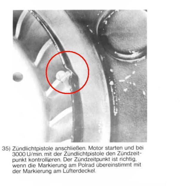

    • May 16, 2010 at 10:52
    Halt mal ein Stroboskop (Zündpistole) auf das Lüfterrad beim Starten und schau ob der Zündzeitpunkt noch stimmt.
      • 40.44 kB
      • 602 × 625
      • 153
