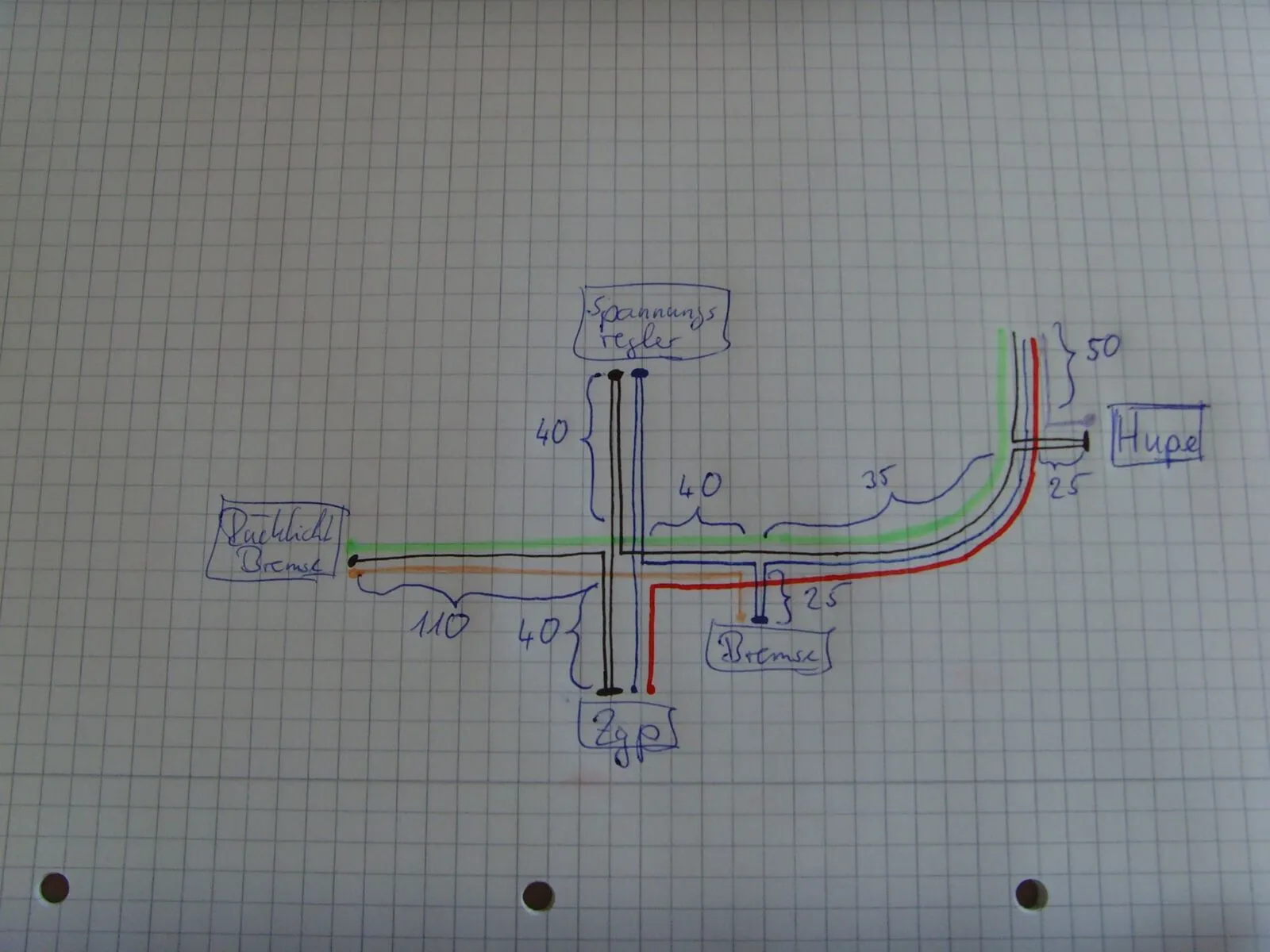

    ich zeichnes einfach schnell. habs ja im kopf. für vespatronic oder normale 12V zündung?

    hab mal gemalt :D
    also das blaue kabel ist der "Strombringer"
    und führt zum jeweiligen Schalter für Bremse,Hupe,Rücklich und Vorderlicht (nicht mit eingezeignet)
    Grün bringt beim Einschalten den Strom zum Rücklicht
    Orange bringt bei Treten der Fußbremse den Strom zum Bremslicht
    Lila bringt beim Drücken der Hupe den Strom zur Hupe
    Schwarz ist jedes mal Masse und geht überall hin.
    Rot ist der Killschalter
    an den große Punkte in die 2 Kabel gehn musst du die beiden Kabel zusammen anschließen.
    unterschied zwischen normaler PK 12V Zündung und Vespatronic ist, dass der Spannungsregler bei der Pk Zündung einen Aus- und Eingang hat. die Vespatronic nur einen Eingang. D.h. bei der Vespatronic schließt du einfach die beiden blauen Kabel beim Eingang an.

    thx @ fishi für den schltplan. ich werde mich aber erst morgen der elektrik widmen :whistling:

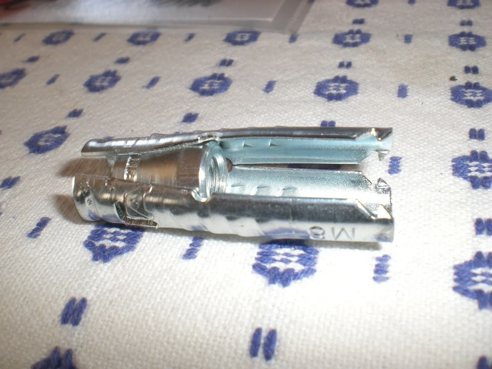

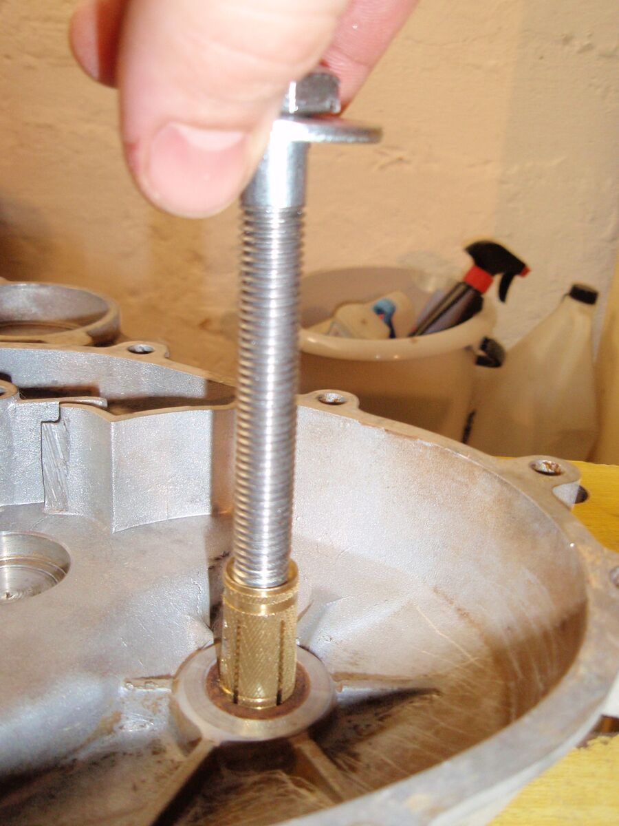

    na toll. jetzt hab ich die dummen schwerlastdübel in m8 gekauft. ist mir auch erst im baumarkt gekommen, dass ich vlt. hätte nachmessen können. und siehe da, das nadellager hat einen durchmesser von ~16mm :pinch: ich glaub da hat chiemgau-vespa in seiner anleitung was falsch aufgeschrieben. :S
    jetzt bin ich ratlos wie ich weiter vorgehen kann, soll :+5

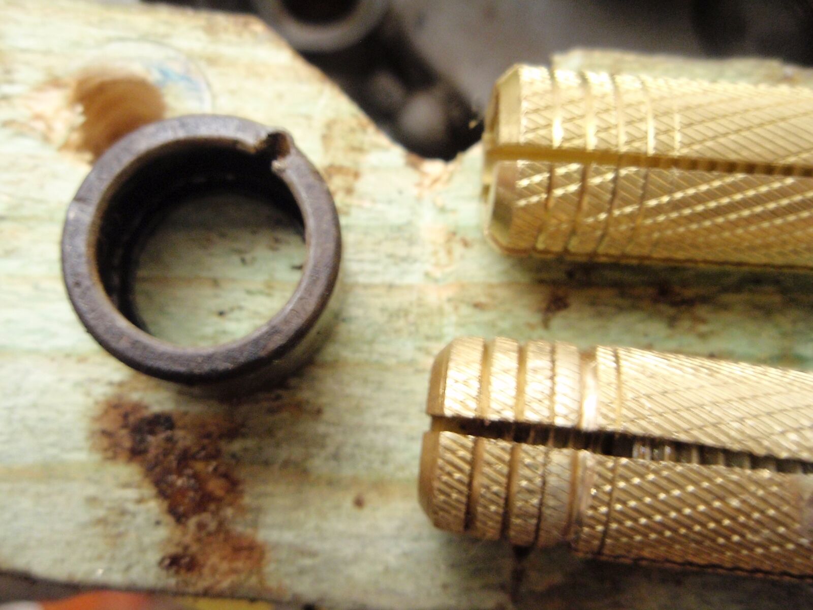

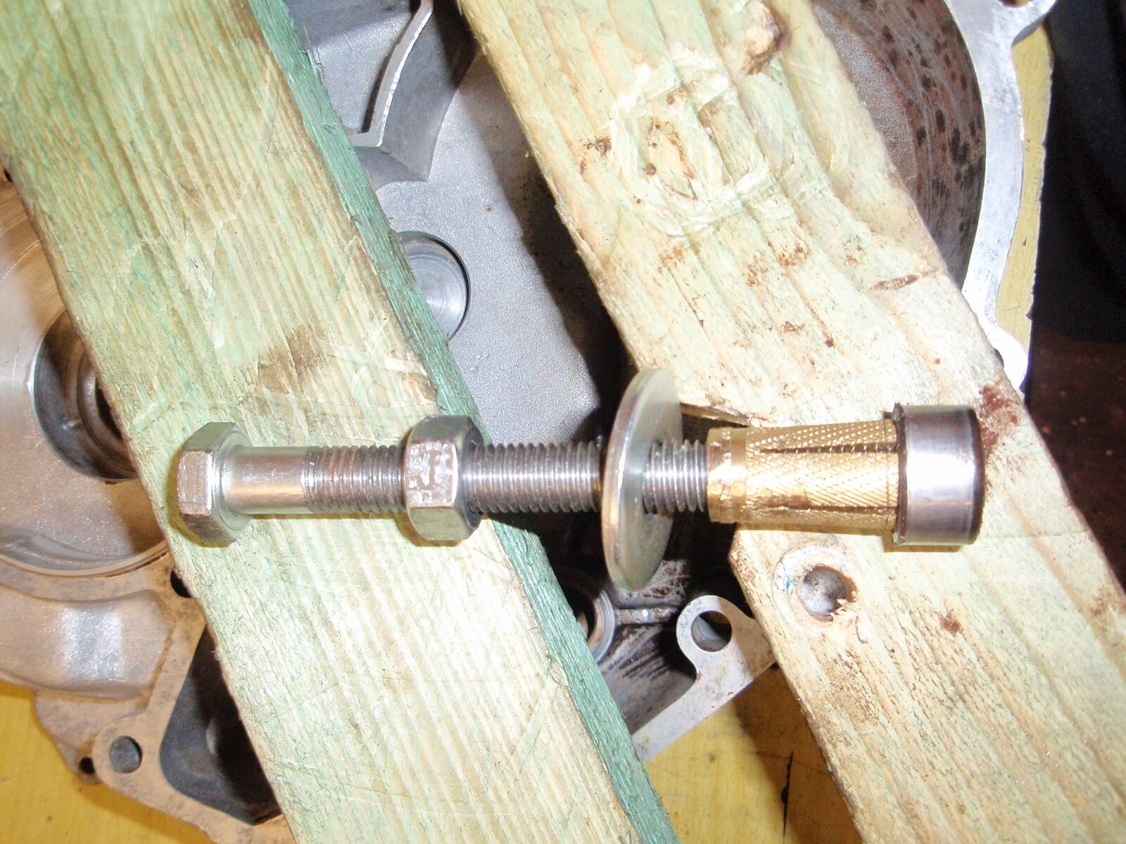

    ich mach das immer mit messingspreitzdübel von tox, ich glaube m10. einfach mim schraubenzieher ne kerbe in das lager hauen, damit die erste nadel rausgeht, dann dann alle nadeln raus. an dem spreizdübel sind ab werk schon so kerben drinne, die sind aber nicht groß genug, also mit ner nadelfeile vergrößern. ich denke der rest sollteselbsterklärend sein anhand der bilder. hitze hilft. aufgrund von mangel an stahlleisten hab ich dicke dachlatten genommen zum übers gehäuse legen, die biegen sich zwar, geht aber auch.
    Gruß,
    bubu50n

    hier ein bild meines m8 dübels:
    --> musste den konischen keil zu weit hochdrehen --> haken haben sich verbogen
    ===> werde morgen nen m10 dübel kaufen :whistling:

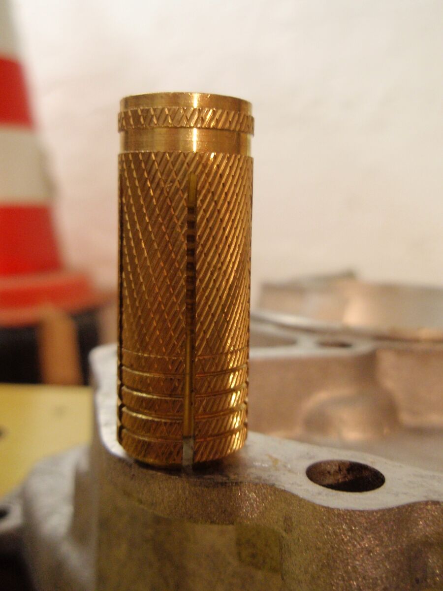

    jetzt war ich im baumarkt und hab mir so nen messingdübelin m10, wie bubu ihn hat, geholt. und das ding ist im gespreizten zustand nen knappen mm zu klein :+5
    also bin ich in den baumarkt um einen in m12 zu holen. gibt's nicht sagt mir die blöde buchse von verkäuferin, dass es sowas nicht gibt.
    ich schaue gerade auf der internetseite von fischer und was sehe ich 8o dat dingen gibt es sehrwohl in m12 X(
    mal schauen ob ich den nun irgendwo herbekomme
  • bubu50n
    • August 30, 2010 at 19:35
    • #213
    ah sorry, mein fehler, ich war gerade im keller und hab nachgemessen, mein dübel ist m12. ungespreizter außendurchmesser ist 16 mm, bei maximaler spreizung komm ich auf 19 mm durchmesser.
    aber bevor du losfährst und nen neuen holst, kannste nicht den millimeter der dir da fehlt irgendwie überbrücken, so mit nem kupferblechkringel ins lager legen oder dosenblech? wär vielleicht nochmal nen versuch wert. oder doch mit nem billigstelektrodenschweißgerät ausm baumarkt ne mutter anschweißen (wenn vorhanden), ode rdoch vorsichtig aufdrehmeln.

    Hilti M12 Metalldübel mit dem kleinen Bord am Ende verwenden.
    Das Lager ziehst Du dann am Besten mit einem kurzen Stück 1" Rohr und grosser Beilagscheibe, mittels Gewindestange und Mutter raus.
    Dremeln würd ich da nichts.

    der plan vom fischkopf ist von den maßen her übrigens klasse.

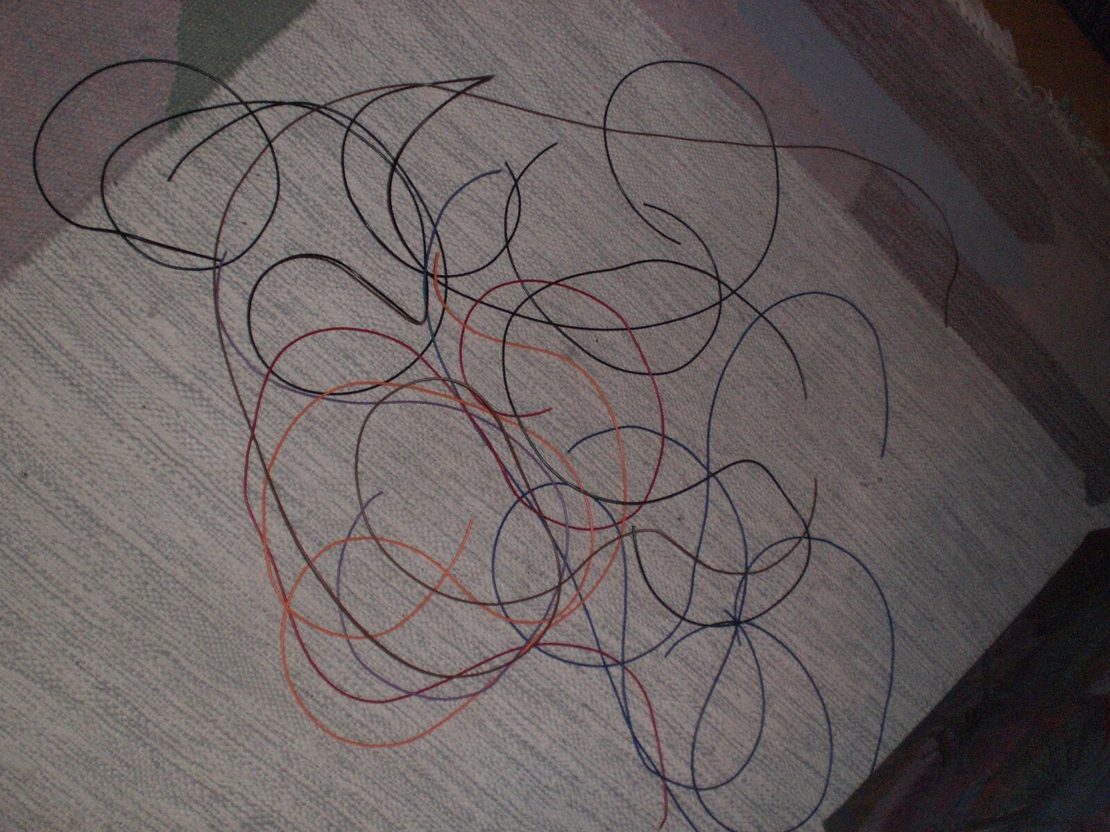

    mittlerweile habe ich die kabel ein wenig geordnet und nacher kommt der schrumpfschlauch rüber ( wird nur an ein paar stellen ein wenig zusammengeschrumpft.
    hoffentlich klappt das mit der elektrik alles, wie ich's mir vorstell :-4
