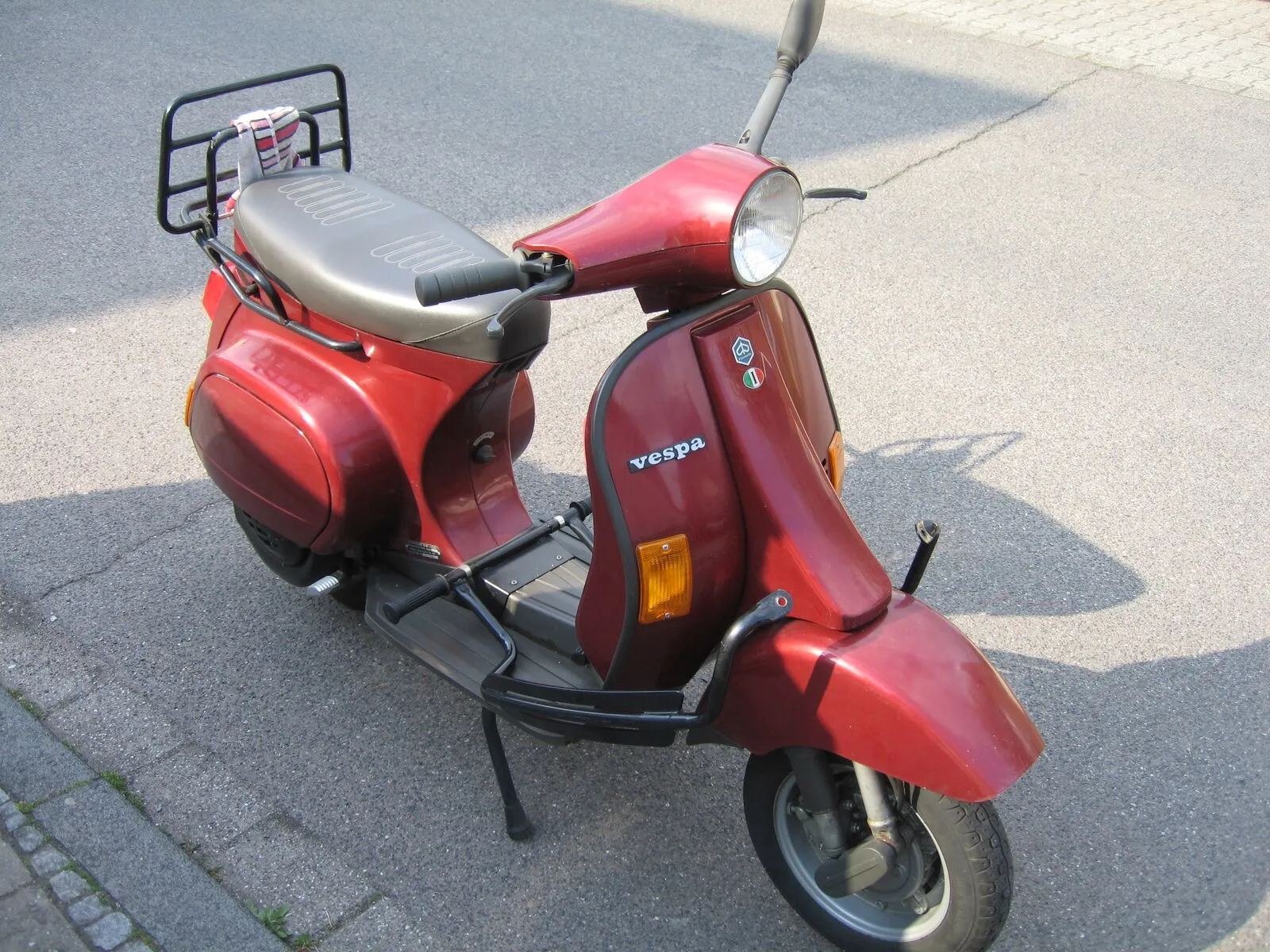

    Hallo, bin neu hier und auf der Suche nach einem schönem Erstroller, natürlich eine Vespa. Ich habe mir heute eine alte Pk50 angeguckt. Wie alt sie genau ist, weiß ich nicht, aber das letzte Versicherungsschild ist von 1996. Stand seitdem in einer Tiefgarage. Rostig ist nichts. Keine Beulen oder Dellen, gut lackiert. ABER: die Machine springt nicht an. Zk wurde schon ausgetauscht. insgesamt ist die ca. 8500 km gefahren.
    Der Typ meinte schon, dass es vielleicht am Vergaser liegt. Wie teuer wird das, wenn man das nachchecken und evtl. bereinigen lässt. Ich kenne jemanden, der wiederum jemanden hat, der sowas macht. Allerdings kostet das ja schon einiges. Und die Frage ist natürlich auch, ob die Vespa danach fährt! Wenn man dann noch immer viel Geld investieren muss.... . Reifen sind noch die alten, sind zwar noch gut in Schuss, aber die würde ich zur Sicherheit dann doch austauschen. Immerhin sind die schon mindestens 14 Jahre alt.
    Meine Frage ist jetzt, für wieviel Geld ihr so eine Vespa noch kaufen würdet. Also Kaufpreis + evtl. Reperaturkosten. (Gerne auch so getrennt angegeben ;))
    Bin für jeden Ratschlag dankbar!

    Die vespa auf dem Bild sieht doch schon ganz gut aus ist aber eine xl2 erkensst du am dreieckigen Tacho und an der plastikverkleidung am heck ich würde lieber nach einer xl1 (hat einen runden tacho) ausschau halten!
    Denn Vergaser kannst du auch selber reinigen benütze doch einfach die suchfunktion gibt schon etliche themen wo es beschreiben wird ;) In einer werkstatt kostet das bestimmt so um die 50-100euro (vergaser reinigen)
    Ich würde für eine PK nie mehr als 500 ausgeben, kommt aber ganz darauf an in welchen zustand sie ist aber du musst wssen was sie dir wert ist !
    Ich habe meine 300 gezahlt und der Motor läuft bis jetzt 1a ! Ist allerdings ein Kat Modell.

    Bis auf die beschissene Farbe ( :D ist Geschmacksache), schaut die kleine richtig gut erhalten aus. Bei so langen Standzeiten kommen oft Schäden, die man nur entdeckt, wenn man die Kiste gründlich revisioniert. Soll heißen: sämtliche spritführenden Leitungen erneuer, Tank auf Rost prüfen und ggf. entrosten, Vergaser gründlich im Ultraschallbad und mit ordentlich Pressluft reinigen, Dichtungen allesamt erneuern usw. Die Reifen - auch wenn sie noch genügend Profil haben - würde ich an Deiner Stelle auch wechseln. Alles in allem geht das schon mal in die 100 bis 150 Euro, wenn Du viel selbst machst. Wenn Du die Karre professionell Instandsetzen lässt, dann sind gerne mal 3 Arbeitsstunden und ca. 300 Euro weg (wobei dann nicht wirklich viel dran sein darf - z.B. Simmerring oder ähnliches).
    Ansonsten kann ich mich meinem Vorredner nicht ganz anschließen, da selbst die bei vielen hier nicht besonders beliebten PK's in einem solchen optischen Zustand selten unter 600 Euro am Markt gehandelt werden. Ausnahmen bestätigen hier natürlich auch die Regel. Das ist allerdings nur meine Meinung, so wie es auch die Meinung meines Vorredners zu akzeptieren gilt.
    Mein Rat: Kaufen ja, aber versuchen den Preis soweit als Möglich drücken um für die Instandsetzung Luft nach oben zu haben. Ich würde für eine solche Vespe max. 300 Euro ausgeben.

    Die Farbe ist auch nicht meine Lieblingsfarbe (am Telefon meinte der Verkäufer rot, da hab ich direkt an ein "knalliges" rot gedacht und nicht an das Weinrot... ;) ) Ich werde nochmal nachhorchen, wie weit ich den Preis noch drücken kann. Verkäufer ist ein "echter Italiener" ;), der schon bei 700€ sagte "aller, aller aller-letztes Angebot" ^^ mal gucken. Vielleicht klappt ja noch was.

    Ne PK XL2 die nicht läuft und dazu noch die unbeliebteste PK Serie überhaupt ist für 300-700 Steine verkaufen :-4 ,da kann man eher Froh sein die überhaupt los zu werden. jubel

    an einer PKXL2 gibt es technisch gesehen nichts auszusetzen.
    Würde mal sagen, dass sie die haltbarste ist.
    Optisch natürlich geschmacksache.
    Aus eigener Erfahrung mit meiner XL2 die 3400km nur drauf hatte und 7 Jahre stand:
    - Tank verranzt und musste gereinigt werden, Benzinhahndichtung, neuer Benzinschlauch
    - Reifen, Schläuche neu
    - Stoßdämpfer vorne hinten neu
    - Vergaser verharzt, gereinigt (Ultraschall 3x), neue Dichtungen
    - neue Simmerringe wegen Falschluft (hochdrehen im Standgas), geht nur mit Motorspalten! Spezial Werkzeug erforderlich, wenn Du es selber machst! Achtung Zusatzkosten! Kosten in Fachwerkstatt zwischen 300 und 500€
    - neue Motordichtungen, O-Ringe
    - neue Batterie weil Elestart
    - neue Kupplungsbeläge, weil vergammelt und neues Getriebeöl SAE30
    insgesamt ist der Preis von 700€ viel zu hoch für eine XL2 die nicht fahrbereit ist und Mängel aufweist.
    Mehr als 300€ würde ich nicht ausgeben, da noch min. 300€ an zusätzlichen Kosten auf Dich zukommen.
